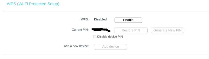

Ik heb de volgende dingen al geprobeerd:
- 2.4 netwerk ipv 5 gig
- WPS uitgeschakeld

edit: foto met settings toegevoegd
Afbeeldingslocatie: https://tweakers.net/i/Ie6W8r4wTqtKWtOvb3uhUNE-3Sw=/800x/filters:strip_exif()/f/image/rIDYiOHosOQTOVWxDGElUv2x.png?f=fotoalbum_large
Afbeeldingslocatie: https://tweakers.net/i/YSL1dJ7aq1d96JmU0_wCBrfJ5Nk=/800x/filters:strip_exif()/f/image/YGOxYxD2qbQ32RAESaWQM1lh.png?f=fotoalbum_large
Afbeeldingslocatie: https://tweakers.net/i/eoNTrD8syeXmfdXNlMAyLbYrxqg=/800x/filters:strip_exif()/f/image/Uk4wYvA9jqxX9DfFyF7TktVQ.png?f=fotoalbum_large
Afbeeldingslocatie: https://tweakers.net/i/7iZF458YEM9ZfDuembLT_tLe1h8=/800x/filters:strip_exif()/f/image/PVt5eWHhtXmlzkEcuEdevILF.png?f=fotoalbum_large

Kan je al je settings (afgezien van het wachtwoord en SSID als deze niet al te vreemd is) hier delen?
