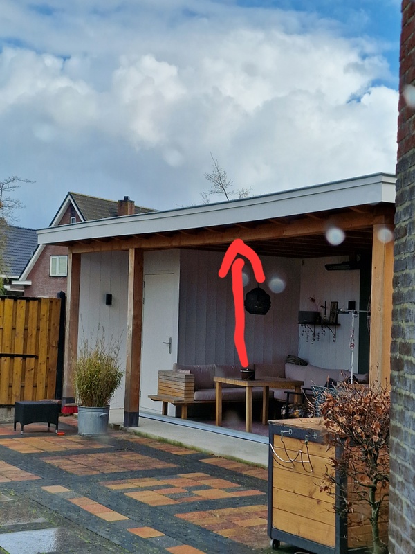

Hoeveel zou een degelijk gebouwde veranda aan ballast op het dak moeten kunnen dragen?
Wat ik een beetje als vuistregel tegenkom is 50kg per m2.
Mijn veranda is 7 meter breed en loopt van max 3.60 naar 3.20 diepte. Totaal aan m2 is dus iets van 24m2. Dat maal 50 is een theoretische 1200 kg.
Nu begint mijn dwarsligger nogal dwars te liggen (grapje), hij begint door te zakken in het midden voor met ongeveer 3 cm tov rechts en links (helaas geen grapje). Er staan 3 palen niet evenredig verdeeld. De middelste paal staat op ongeveer 1 derde. Het brede gedeelte van 4,5 meter begint nu in het midden door te hangen. Er liggen 6 zonnepanelen op met ballast, dus dat zal een kleine 400 kg zijn. Ik wilde glazen schuifdeuren gaan plaatsten, maar uiteraard staat dat nu even op een laag pitje.
De zonnepaneelboer zegt na mijn vraag of het wellicht te zwaar is op het dak, dat hij er vanuit gaat dat er op zo'n degelijk gebouwde veranda dit makkelijk zou moeten kunnen.
De verandaboer gaat uiteraard zeggen dat de zonnepanelen te zwaar zijn, en ik mag straks voor de kosten opdraaien. Maar wie heeft er nu echt gelijk?
Veranda staat in/op beton. Douglas palen van 15 cm en de aannemer is wel een vrij grote naam, dus aan kwaliteit zou het niet moeten liggen.. De aannemer wist dat ik zonnepanelen zou laten plaatsen, en de zonnepaneelboer weet dat het een nieuwe veranda is. De panelen liggen wellicht te ver naar voren en zouden nog naar achter kunnen, maar doe ik liever niet ivm buren. Tevens zouden ze op ankers geplaatst kunnen worden, waardoor de ballast weg kan.
Dan blijft nog steeds de balk doorgezakt en zitten er ook veel scheuren in de dwarsliggers en staanders, er is er zelfs al 1tje vervangen vorige zomer toen het net 3 maanden stond.
Simpele optie zou nu zijn een extra staander, maar dat brengt het geheel optisch in verwarring en dan zou ik de glazen pui niet meer kunnen plaatsen met de spullen dienik nu heb.. Doei 3 ruggen, dus dat is ook niet de bedoeling.
Hebben jullie technische kijk op wat er mogelijk zou zijn? Metalen dwarsligger?
En zou een rechtsbijstandverzekering hierbij kunnen helpen?

Je geeft de oplossing volgens mij ook al: verankeren en ballast er af?
In theorie kun je de balk nog versterken met een metalen balk aan de achterzijde/binnenzijde, ook omdat je niet wilt dat die balk gaat doorzakken op je glazen pui. Dan stutten tot ie recht is en fixeren met een buis/balk.

stempels eronder tot hij recht is, en een stuk strip aan de achterzijde (binnenzijde) van de dwarsligger bouten. Liefst L-profiel waar de dwarsligger ook nog opligt.
Deze kan je in de juiste kleur spuiten zodat dat straks met de schuifwand 1 geheel vormt.

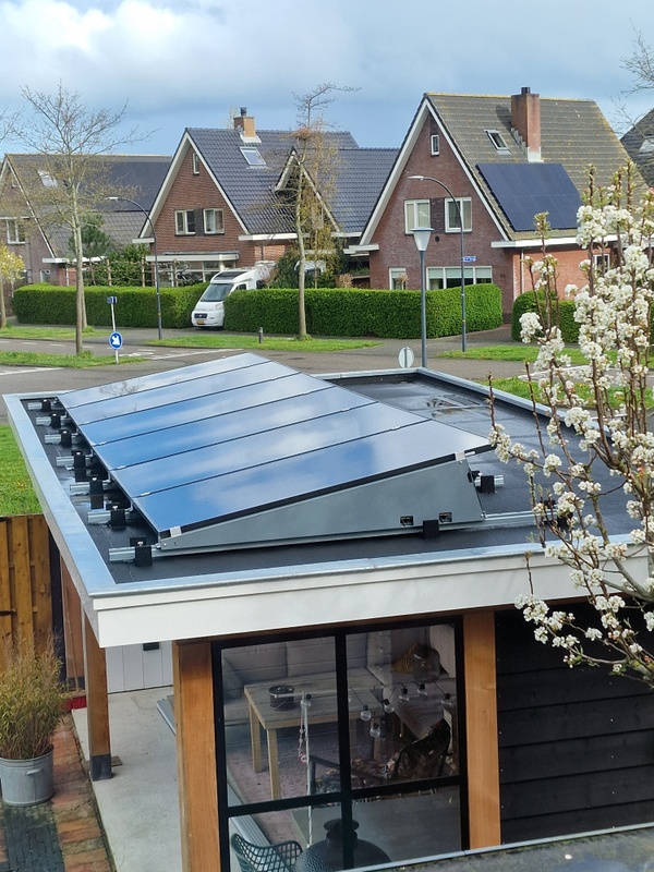

Panelen in portret op een plat dak leggen betekend sowieso erg veel ballast. Was het oost-west gelegd dan kwam op 20/25 kg/m2 aan belasting op het dak (als je in windzone 3 woont).
Hoeveel ballast zit er nu par paneel op?

ik zou die panelen veel vlakker (laten) leggen, bijv onder ~5 graden hoek max. dat gaat niet met commercieel verkrijgbare producten maar kan wel met wat zelf knutselen. Dan hoef je (bijna) geen ballast meer te doen en kan het geheel ook naar achteren opschuiven. ik snap wel dat het doorbuigt want er ligt echt veel gewicht op nu en het is "maar" een tuinhokje.

Net met beide gesproken en hij wordt inderdaad zoals hier al gezegd wordt gestempeld tot hij recht is, en dan met een stalen koker erachter in dezelfde kleur als de schuifwand. Daarna nog even bakkeleien met de zonnepanelen installateur over de kosten voor het verankeren van de panelen en de ballast eraf. Ballast is nu zo'n 300/350 kilo.

Hoe dik is die dragende balk/gording (dus niet de staanders)? Als die 15cm is, dan is dat wel krap voor een overspanning van 4,5 meter incl zonnepanelen en ballast.

Ja dat heeft hij net ook toegegeven dat het beter een 20cm had kunnen zijn. Het zit er inderdaad tussenin, maar het grootste gedeelte is meer dan 3,5 meter overspanning, dus dan is 20 cm raadzaam.

om mensen niet op het verkeerde been te zetten: de balkschuif is hier totaal niet voor bedoeld of te gebruiken. die is voor balklagen en niet voor hoofddraagconstructie.
ook het filmpje van gadero gaat over de balklaag en niet over de ringbalk. die wordt veel zwaarder belast. dan een balk die h.o.h 610mm ligt. het is gewoon diep triest dat niet iemand even een sommentje heeft gemaakt voordat ze hout gingen bestellen.
