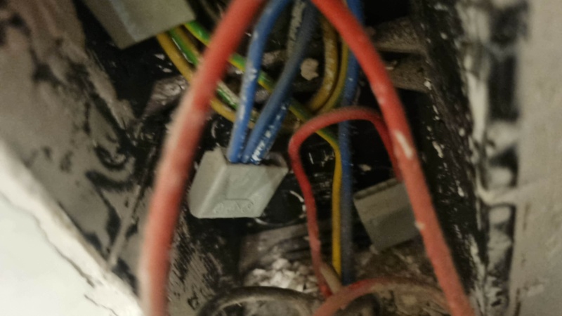

Ik heb gisteren ook eens een dubbele schakelaar van de muur gehaald (voor 2 verschillende lichtpunten) om te kijken wat er precies achter zit.
Ook daar ga ik precies wat hulp kunnen gebruiken (niet zo duidelijk foto's) want ik zie dat er 3 blauwe kabels samen in een klem zitten, ook 3 grond kabels en 1 rode in een klem.
De andere 2 rode kabels gaan naar de 2 schakelaars. In de schakelaars zelf zitten steeds nog een witte en een zwarte kabel die allemaal de muur ingaan.
Afbeeldingslocatie: https://tweakers.net/i/ze6Y9hnsR3kAfXe7yubPmFtynOg=/800x/filters:strip_icc():strip_exif()/f/image/wYvHILVgatjxeCF3g98UDUn0.jpg?f=fotoalbum_large
Afbeeldingslocatie: https://tweakers.net/i/8BcKCX9tmqEQRLiyCkph2UshNBQ=/x800/filters:strip_icc():strip_exif()/f/image/ys1I3BlK6QoKWDGMMXcjfcMW.jpg?f=fotoalbum_large
Afbeeldingslocatie: https://tweakers.net/i/cIyJPHx5g7lQaBDG7jxWuDtym6k=/800x/filters:strip_icc():strip_exif()/f/image/ruV1dBizmE4nZajEAfABHIOg.jpg?f=fotoalbum_large
Welke van de Sonoff opties zou voor deze setup kunnen passen?

Ik heb al eens zitten kijken naar de schematjes hoe deze aan te sluiten zijn. In mijn geval gaat het over wisselschakelaars (2 schakelaars die 1 lichtpunt bedienen). Ik heb dus per lichtpunt 1 sonoff nodig
Op de foto is (onduidelijk) te zien dat elke schakelaar 3 draden heeft. Op welke manier kan ik achterhalen welke draad de L is en welke de 2 draden die de schakelaar verbinden

Kwestie dat ik het goed zie (mijn excuses voor de vele dummievragen, mijn elektrische kennis is beperkt)
In de wanddoos zitten blauwe kabels die samenkomen in een klem --> N
groengele kabels zitten samen in een klem --> Grond
Rode kabels --> L
1 rode kabel gaat naar een klem dus ik veronderstel dat deze niet gebruik wordt en de optie geeft van deze wanddoos een ander lichtpunt te bedienen?
de andere 2 rode kabels gaan naar de 2 schakelaars.
Wat me nu nog niet helemaal duidelijk is, is hoe ik deze dan correct moet aansluiten maar vind niet direct een goede manier om een poging te doen hier om het uit te leggen ter controle 8)7

Op de foto's is het inderdaad moeilijk te zien. Heb je een multimeter om wat zaken uit te meten?
Wat je ook kan doen om de zaken voor jezelf wat inzichtelijker te maken is kijken welke kabels bij de lamp aankomen. Als je de stroom afschakelt en ze zitten in buizen, kun je er eens wat aan trekken/wiebelen en zien naar welke schakelaar ze lopen. Meestal is die ruimte er wel. Hetzelfde kun je doen in de schakelaar zelf, pak ze vast met een tang en als ze in buizen zitten, kun je op die manier eens testen naar waar ze lopen. Maak dan een tekening zodat het voor jezelf inzichtelijk is hoe alles aan elkaar hangt en dan kun je er normaal wel zelf die Sonoff's op gaan "mappen".
Die rode kabel die naar een klem gaat, is waarschijnlijk de kabel die richting de lamp loopt.

Ander issue wat mogelijk kan spelen is de inbouwruimte die nodig is om de Sonoff/shelly/etc in te bouwen. Bij mij was er op verschillende plekken te weinig ruimte om dit achter de schakelaar te doen, dus zitten ze in de doos bij de lamp.

zover had ik nog niet gedacht dat dit ook mogelijk is. Zitten alle draden ook in de doos bij de lamp? Zoals de draden die de schakelaars verbinden? Of is dit een andere domme vraag van mij :?

Volgens mij maak je het iets te lastig @nexusPc. Je hoeft niks te doen met de draden tussen de schakelaars, die bestaan immers al.
Afbeeldingslocatie: https://tweakers.net/i/DLW4nc52QVSZ4nt1zihdpUZ2arg=/full-fit-in/4000x4000/filters:no_upscale():fill(white):strip_exif()/f/image/L2oj3nIp6qhYY3NrG9MVpmAg.png?f=user_large
De zwarte draad die naar S2 gaat is in de huidige situatie de schakeldraad die naar je lamp gaat. Dus die zit per definitie al bij je lamp :)
Je steekt hem nu alleen in de Sonoff, ipv dat hij direct op je lamp aangesloten is.

Ja, schakeldraad en nuldraad zitten bij de lamp. Bij mij zit er overal ook een fase draad bij iedere plafond lamp erbij.

Vorige keer toonde ik een foto van mijn schakelaar maar ik zou deze keer liever met een eenvoudigere beginnen.
In de garage heb ik 2 schakelaars waar elk 3 draden toekomen. Ik ben dus vrij zeker dat onderstaand schema de situatie is die ik daar heb
Afbeeldingslocatie: https://tweakers.net/i/F0St6UegL-ITJxFE6ZmQqcCA6v8=/full-fit-in/4000x4000/filters:no_upscale():fill(white):strip_exif()/f/image/HZUEQxiY6KLg71K58iIkjSjB.png?f=user_large
Nu ben ik niet helemaal mee hoe ik de Sonoff ZBmini-L2 moet aansluiten. Kan iemand eventueel op het schema bijtekenen hoe de sonoff SBmini-L2 aangesloten dient te worden in deze situatie? Want ik ben het even kwijt precies :?
Mijn excuses indien ik hiervoor een nieuw topic had moet starten

@Timo002 De ZBMINI-L2 moet je plaatsen waar je een permanente L hebt. Dus als je dat niet bij de lamp hebt zal hij bij de schakelaar moeten.
Maar als je alleen een input nodig hebt dan is de ZBMINI-L2 niet te gebruiken, deze werkt alleen met een load die je schakelt. Want zonder load heeft hij geen spanning.

Weet je zeker dat in die 2e schakelaar geen N zit maar de schakeldraad wel naar de lamp gaat (lees de schakeldraaf van de lamp komt van een andere plek dan de N)?
