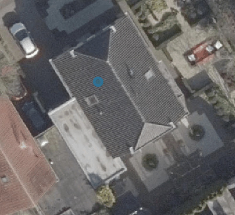

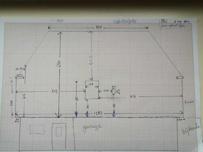

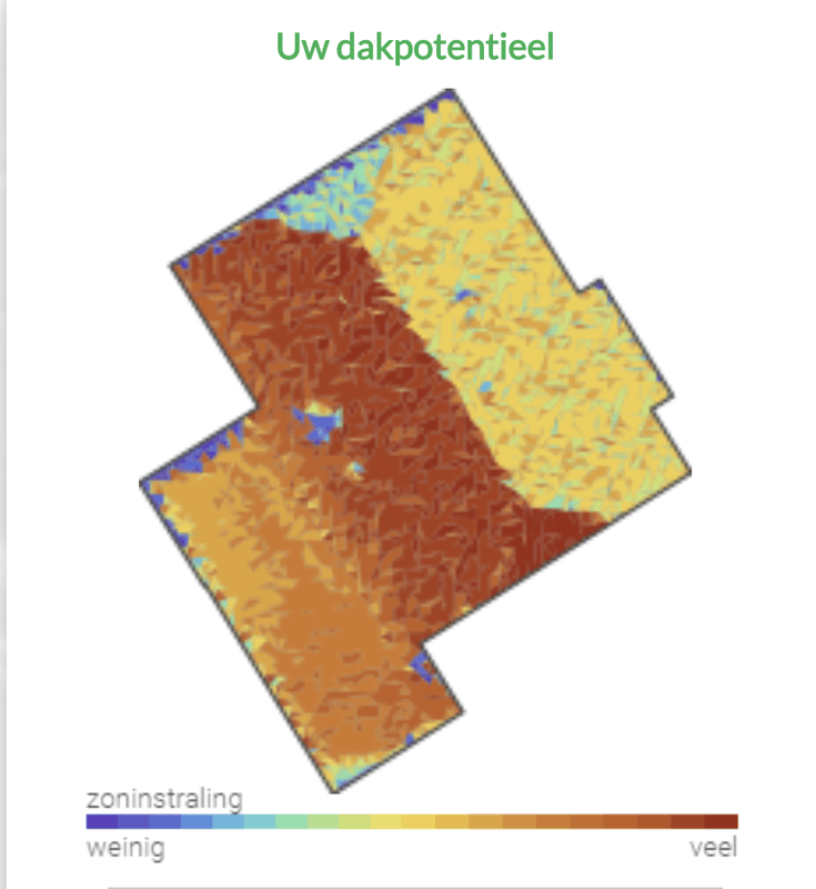

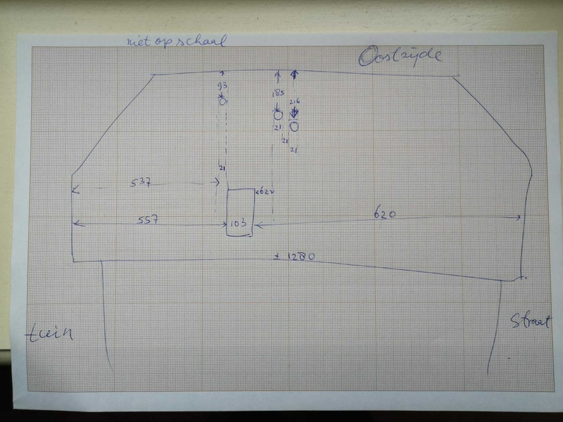

De situatie :
Afbeeldingslocatie: https://tweakers.net/i/EPNHZ_78G0Kc2BXRTP4acfTfbME=/800x/filters:strip_exif()/f/image/m8SyK5nv4pqvdGkd8id8uebG.png?f=fotoalbum_large
Afbeeldingslocatie: https://tweakers.net/i/i1-_V5mgnMYseoRekvqbvgkaZz8=/x800/filters:strip_exif()/f/image/NhvDYXyeIACFS1KvdZcOLPLi.png?f=fotoalbum_large
Afbeeldingslocatie: https://tweakers.net/i/bb-EEQLhrsmwHhW7E8cTm8RAVrE=/800x/filters:strip_icc():strip_exif()/f/image/bZ7BfqAJ0u4ooOqlNwd73jtt.jpg?f=fotoalbum_large
Afbeeldingslocatie: https://tweakers.net/i/Aam2rCFJURD4tyImNdIT7dML-UM=/800x/filters:strip_icc():strip_exif()/f/image/KWHMpiHzzdoFAG9vuN42GC7X.jpg?f=fotoalbum_large
Afbeeldingslocatie: https://tweakers.net/i/189nQWntisNDPcp4kUKf4h9PiyE=/800x/filters:strip_icc():strip_exif()/f/image/H3jb4j1N3RVVyNYgQzTrbil5.jpg?f=fotoalbum_large
Afbeeldingslocatie: https://tweakers.net/i/1NV8TRqXg5NTC9FiqjUJ0RJfm0o=/800x/filters:strip_icc():strip_exif()/f/image/LdSqGIYyttNwfqxUsT0jjmck.jpg?f=fotoalbum_large

Eerste vragen:

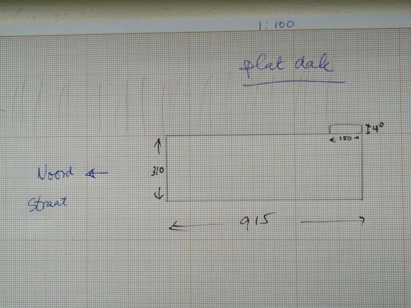

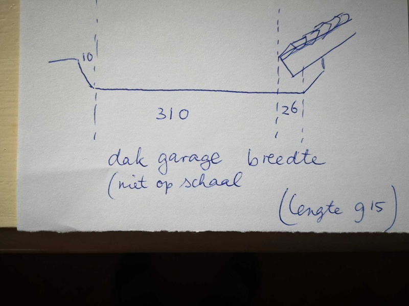

Met de breedte van garage van 310cm plus de over en onder steken zouden er dan 3 panelen naast elkaar passen inclusief montage?
Zouden jullie het Oost Dak en garage helemaal vol leggen?
Zo ja, dan moeten ze denk ik eerste zo snel mogelijk een 3 fase aansluiting aanvragen? (Liander gebied)

ice-T106 schreef op dinsdag 25 april 2023 @ 09:17:
Tools:
Ik kan wel uit de voeten met Sunny Boy en SolarEdge designer.
Ik zou gewoon beginnen met het maken van een paar opzetjes in bijvoorbeeld de Solar Edge designer... Zie je gauw genoeg of iets past en wat het oplevert...

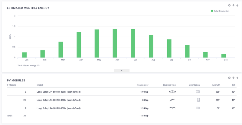

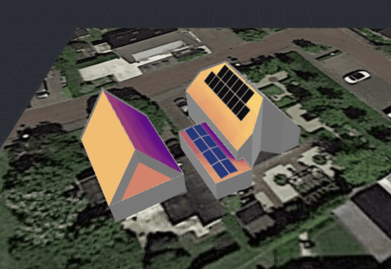

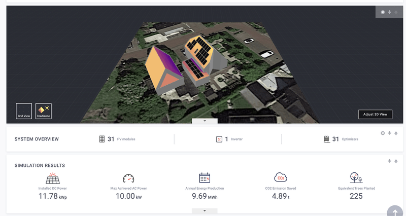

Bij deze een veilig opzetje in SolarEdge designer.
Dit aantal panelen past ongeveer en misschien dus nog wel een hele rij meer op de garage.
Als we zoiets doen dan wordt het op 1 fase niet meer te doen zou ik zeggen.

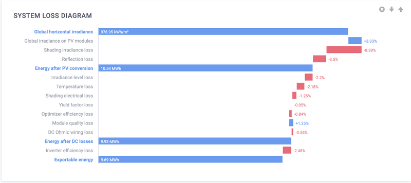

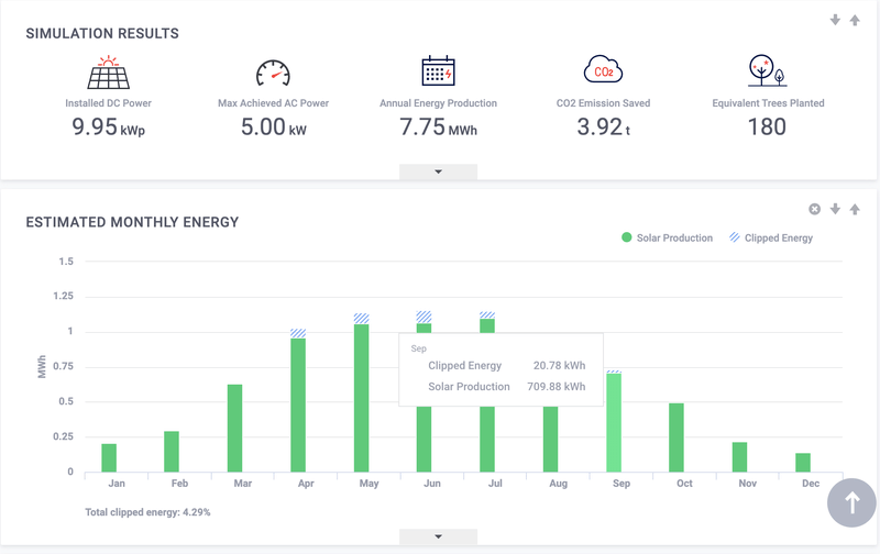

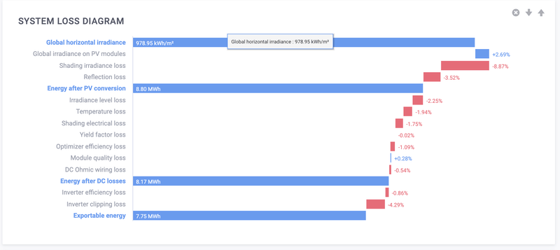

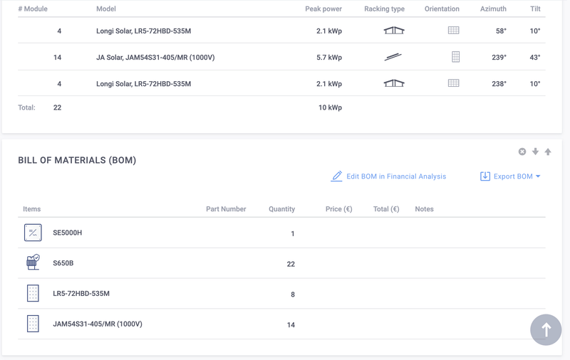

Heb ook nog even zitten puzzelen met een 5000W omvormer op 1 fase en valt met eigenlijk nog niet tegen:Afbeeldingslocatie: https://tweakers.net/i/NEU-6b9t0Oq7zse9810Qj1vR5KM=/800x/filters:strip_exif()/f/image/HDjK0NInlMd5a8Gu3EXXRIZ3.png?f=fotoalbum_large
Afbeeldingslocatie: https://tweakers.net/i/eaha79N23w4IUQcv3OYsLAXlrxo=/800x/filters:strip_exif()/f/image/45IGrMnzgvmFNeybaRYuotXB.png?f=fotoalbum_large
Afbeeldingslocatie: https://tweakers.net/i/ad1_yBCYP-8wfQ6GTIxtRGp53B4=/800x/filters:strip_exif()/f/image/f2yVpUualxuRBMG9vrChFrUf.png?f=fotoalbum_large
Afbeeldingslocatie: https://tweakers.net/i/MItL2WZzzMoyK_CrGeZt7qvkdlM=/800x/filters:strip_exif()/f/image/S7zJGQCR7UI3eKShGaFIDrpj.png?f=fotoalbum_large

Is dit wel een handige opstelling met solaredge? Je hebt 4 panelen op een soort NW orientatie liggen.
Ik zou die panelen op de garage allemaal dezelfde kant op laten liggen (of 1 schans voor 2 panelen, of 2 rijen met 60cm ertussen)

Voor de simulatie (automatisch) met de s650b gerekend. Maar de panelen die daadwerkelijk leverbaar zijn voor de garage stonden niet in solaredge. Dus de optimizers moeten nog even goed nagelopen worden.
Zelf zou ik inderdaad 3 fase al lang aan hebben gevraagd. En een zwaardere omvormer (en meer panelen) doen.
Was wel positief verrast dat de designer niet ging klagen met een dergelijke overdimensionering.

Ja dat valt blijkbaar mee volgens designer. Zelf heb ik nu ook alles met een rij portrait liggen, maar dat hadden ze liever niet.
Als het echt drama is dan valt er vast over te praten, maar lijkt in deze simulatie niet echt een probleem.

@ice-T106 doe eens een opbrengst simulatie met het NO dak, en weeg dan kosten van legmateriaal mee. Platdak spul is op moment gierend duur, dus wat extra panelen om te compenseren zou wel eens kosteneffectief kunnen zijn.
Met SE5000H heb je dan ook minder overdimensionering en optimizer clip risico (er zit een klein beetje in je simulatie)
