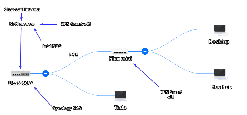

@YaYo86 heb je een schematische tekening of wat foto's voor ons? Gebasseerd op je verhaal kan ik eigenlijk nog niet echt ontdekken waar het mis kan zijn.

Kun je hier wat mee?
Afbeeldingslocatie: https://tweakers.net/i/RqaZiY2dlExlsiaCBR9ISCugJ-g=/800x/filters:strip_exif()/f/image/WFp5sw8Kwt7U7WCvt0RzjcUR.png?f=fotoalbum_large

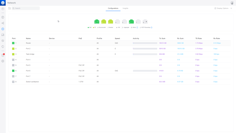

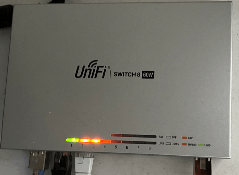

Ik heb zowel geen internet als netwerkverbinding en kan geen andere apparaten pingen. Niet alle linklampjes branden. Een foto van de US8:
Afbeeldingslocatie: https://tweakers.net/i/2_ltNF3c_k81ojylnXbtQAK-rGI=/800x/filters:strip_exif()/f/image/sCF3j3JuQY1e5dIg3cUUnXKS.png?f=fotoalbum_large.
Hieronder kun je zien waar welke poort op is aangesloten. Poort 2 is mijn Synoogy NAS trouwens.

Zie hier de poortweergave van de US8:
Afbeeldingslocatie: https://tweakers.net/i/NPCp72JpN1svUBdqhNQukCsiSYw=/800x/filters:strip_exif()/f/image/HXoGlUUSjpTyT0WKiWg1xHK0.png?f=fotoalbum_large
Poort 6 zegt dat er iets aangesloten is maar dat is inmiddels al een half uur niet meer zo. Dat was een test van eerder vandaag waarbij ik mijn desktop rechstreeks op deze switch aansloot, dat ging prima, had direct internet.

Het lijkt mij duidelijk dan dat de kabel tussen de unifi switches niet werkt.

Zitten de aders wel diep genoeg in de rj45 stekker? als goed is kan je dat zien als je door het plastic van de rj45 stekker heen kijkt.

Is altijd heel lastig te zien vind ik, ik dacht dat ze er ver genoeg in zaten maar waarschijnlijk niet?

Probeer er eens een foto van te maken en hier te plaatsen. Graag van beide stekkers :)

Dat zijn er dan dus 4, van de wandcontactdoos naar de Flex en van de US8 naar de Flex. Ik zal zo even wat foto's maken!

Top. Wellicht dat het daarin zit. Iig je hebt op die poort 8 geen verbinding en ik denk dat je het in de stekkers moet gaan zoeken.

YaYo86 schreef op dinsdag 25 april 2023 @ 13:11:
[Afbeelding].
Zie hierboven.
Lampjes van p2 en p3 geven 10/100mbps aan en je zegt dat je Synology NAS aan p2 hangt. Lijkt me sowieso al aanduiden dat je kabels niet lekker zijn want ik mag aannemen dat je NAS gewoon gbps link moet kunnen halen?
Zeker weten dat je de kabels in de juiste volgorde hebt geknipt?
