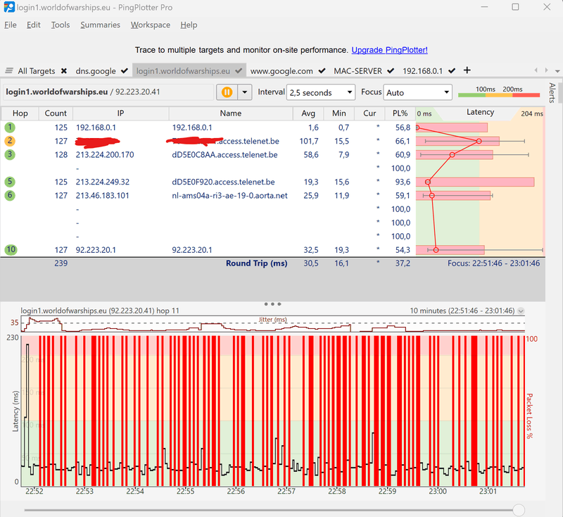

Sinds een paar weken een verschrikkelijk slechte internet verbinding : Teams & werk VPn verbindingen die eruit vliegen. WOWS & PUBG gaming die gewoon verbinding verliest om de paar minuten.
Telenet heeft initieel de modem vervangen, bracht niks op.
Pingplotter erop losgelaten en gezien dat er pakket verlies optrad.
Telenet heeft terug de modem vervangen echter nog steeds hetzelfde:
Internet naar een server die over zowat alle switches gaat :
Afbeeldingslocatie: https://tweakers.net/i/UpeesDD56kgFQT-kTEdk_gTcQiQ=/x800/filters:strip_exif()/f/image/0Wku0tRnS6XDHmLteNlHTJF5.png?f=fotoalbum_large

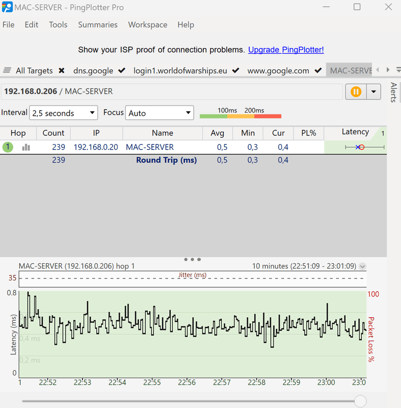

Extern naar server:
Afbeeldingslocatie: https://tweakers.net/i/hIo-zvNn5vyBDS59-HH-U596030=/800x/filters:strip_exif()/f/image/wdVUAVFo6CMWy2piFxQ82BZz.png?f=fotoalbum_large
Voor alle zekerheid toch de main switch ereens uitgehaald en vervangen en de game PC rechtsreeks op de telenet modem aangesloten maar geen verandering .
Ligt dit dus dan echt aan het telenet netwerk zelf in de straat of zoiets? Iemand een idee of wat nog ik kan doen?

Je hebt al 56,8% packetloss richting je eigen router (192.168.0.1).
Echter heb je naar je eigen server binnen je netwerk geen packetloss.
Je eigen Mac en eventuele switch(es) kun je dus al als probleem uitsluiten.
Aangezien je het probleem ook ervaart als je rechtstreeks aan de telenet router koppelt heb je twee opties:
- bekabeling tussen router en PC
- router zelf
Binnen je lokale netwerk behoor je onder normale omstandigheden geen packetloss te hebben.
(Laat staan 56,8%)

Idd dat is wat me ook voor een raadsel zet.
Ik heb al eens een andere kabel gebruikt van de telenet modem/router naar de switch dus die is het ook niet.
Ik had gedacht misschien iets dat het netwerk verstoor, zal dus eens 1 voor 1 alles loskoppelen en zien of het beterd.
