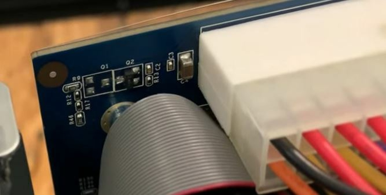

Nu kwam ik op internet tegen dat de transistors het wel eens begeven. Weet iemand welk type transistor dit is? Er staats iets op als “1AM~”. Het is Q19 op de PCB.

1;
Van de 1817+ weet ik niet waar het zit, maar bij de 1515+ en 415+ zit ie naast de brede power connector.
het is een BC847 Transistor ( BC847B-G to be exact).
Als je in staat bent met kleine electronica om te gaan , dan kan je het zelf repareren.
Afbeeldingslocatie: https://tweakers.net/i/1SBMVARaRbnsfF1Zbfcar2hsbmg=/full-fit-in/4920x3264/filters:max_bytes(3145728):no_upscale():strip_icc():fill(white):strip_exif()/f/image/lvS7CACxiW3YZGMNr9u4xYY0.jpg?f=user_large
2: een 100 ohm weerstand tussen pin 1 en 6.
Afbeeldingslocatie: https://tweakers.net/i/dQHp0L-zoZ0BHzJymoNhqdZt5cI=/full-fit-in/4920x3264/filters:max_bytes(3145728):no_upscale():strip_icc():fill(white):strip_exif()/f/image/y7VGX1YVuV6eAV8KtBidFXDz.jpg?f=user_large
Heb inderdaad geen gaten om een weerstand te solderen dus dit zal niet gaan, ook is de pcb layout anders.
Afbeeldingslocatie: https://tweakers.net/i/I0t18lVaDQSnlqgAflElD1jPlqE=/x800/filters:strip_icc():strip_exif()/f/image/J7jeZBxA2PAnsxKsFhneVpKS.jpg?f=fotoalbum_large
Ik zal morgen de transistor bestellen en een nieuwe batterij en ben benieuwd of dit werkt. Anders moet ik kijken hoe ik me data van de schijven af kan halen.
Afbeeldingslocatie: https://tweakers.net/i/vZaTJIdBXS1sc89oth90x42yEHI=/x800/filters:strip_icc():strip_exif()/f/image/Yf3Te7jLiREPeTdz5TeRdmKJ.jpg?f=fotoalbum_large

als je een weerstandje van 1000 Ohm hebt liggen kan het tijdelijk ook zo:
Afbeeldingslocatie: https://tweakers.net/i/hSleiE1ELTfEXrjip2fMpR18aTE=/800x/filters:strip_icc():strip_exif()/f/image/yAaSWxEF5XgbkqytYGaRP0kg.jpg?f=fotoalbum_large
Let op dat de transistors bij jouw gedraaid zitten !
