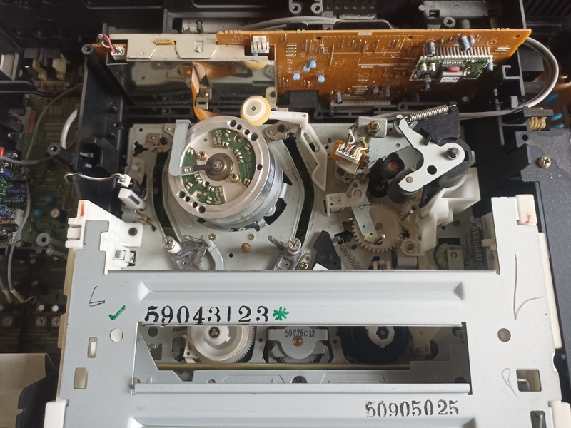

Oke, dan doet de OSD/overlay het wel van je VCR. Dan is er waarschijnlijk wat mis met je videokoppen. Controleer of ze nog heel zijn, ze draaien en maak ze schoon.

Afbeeldingslocatie: https://tweakers.net/i/gkjTrEkEJ8yU0t0fnCKorBepdyc=/800x/filters:strip_icc():strip_exif()/f/image/8MjoYpYIF6fiR7tp1tmwdoC0.jpg?f=fotoalbum_large
Het draait allemaal prima, het geluid speelt ook gewoon af.
Schoonmaken moet met een zeem zag ik op youtube. Dat heb ik zo niet liggen. Zijn er andere opties die een gemiddeld huishouden in de woning heeft?
Of kan het met een zeem die ik voor de ramen gebruik? Zachtjes met de hand er tegen aan duwen?
