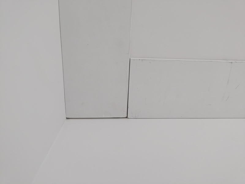

Dag klussers,
Ik heb een vraag over het netjes afwerken van plafondlijsten.
SITUATIE
Wij hebben in ons nieuwbouw huis het plafond laten stucken en vervolgens hebben we daar zelf platte plafondlijst/sierlijsten tegenaan gemonteerd van MDF.
Het monteren hebben we gedaan met High Tack en dit werkt erg goed (de lijsten vallen niet naar beneden ;) ) .
Over een paar weken komt de schilder om het stuckwerk te texen inclusief de MDF sierlijsten (zijn van vochtwerend MDF 313 en zijn 2x gegrond) .
Nu zijn er echter kieren tussen:
#1. de muur en de plint (plinten zijn 4,88meter, muren zijn niet 100% recht dus altijd wel iets van een kiertje)
#2. het plafond en de plint (op elke plint zit aan de onderkant een 1 mm opstaand randje, dit is gedaan vanuit de fabriek, ik neem aan zodat de high tack goed hecht). Hierdoor zit er echter wel een kleine spleet / kier tussen plafond en plint
#3. tussen plinten onderling heb ik 1 tot 2 mm aangehouden zodat plint iets kunnen werken zonder dat alle naar beneden dondert.
Zie ook hieronder voor de fotos
VRAAG:
De kieren tussen de plinten (#3) ben ik van plan dicht te gaan zetten met vulmiddel ardex R4 op aanraden van stucker/schilder. Of zou ditet iets anders moeten?
De vraag is of en zo ja hoe ik de kieren van #1 en #2 opvul. Denken jullie dat door het texen de spleten automatisch niet meer zichtbaar zullen zijn of moet ik dat ook opvullen? En zo ja, met welk goedje? Met een plamuur mes opvullen van die kieren tussen plafond en plint en tussen wand en plint lijkt mij erg lastig namelijk. Gewoon Acrylaatkit?Afbeeldingslocatie: https://tweakers.net/i/k6-ln8G5Pdfy_R0o6OsWf3IID90=/800x/filters:strip_icc():strip_exif()/f/image/3atltST8da8ADCDKE4wNz96z.jpg?f=fotoalbum_large

Kieren langs plafond en muur zou ik afkitten met acrylaatkit, en de verbindingen van het hout plamuren.

waarom niet alle hoeken verstek gezaagd? dan had je daar die kier al niet gehad. Ik zou ook acrylaatkit gebruiken.

Gewoon netjes alle kieren afkitten met acrylaat, zowel langs de muur als langs het gestucte plafond. Dat daarna mee latexen en je krijg een superstrak eindresultaat.
Zo heb ik het precies zo gedaan en dat zit er echt extreem netjes in, totaal geen verschil te zien.

Voor de zekerheid zou ik non-crack / anti-crack acrylaatkit gebruiken. Ik heb hier op bepaalde plekken de standaard kit van OK gebruikt, maar ik had beter anti-crack kunnen kopen.

Heb alle kieren dichtgekit met acrylaat (den braven anti-crack). Tussen de plinten zelf met ardex R4, opgeschuurd en gegrond. Ziet er al gelijk beter uit. Texen start komende week, zal het eindresultaat posten ;)
Overigens de plinten bevestigd aan het plafond met high tack van den braven. Er gingen wel serieus veel bussen doorheen ;)

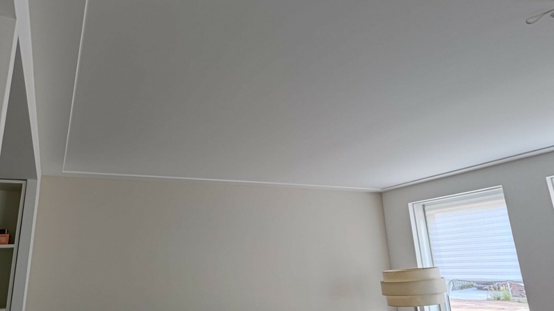

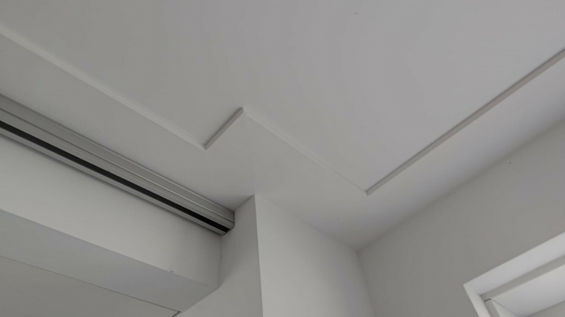

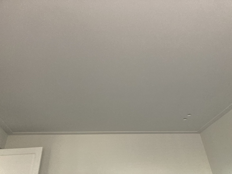

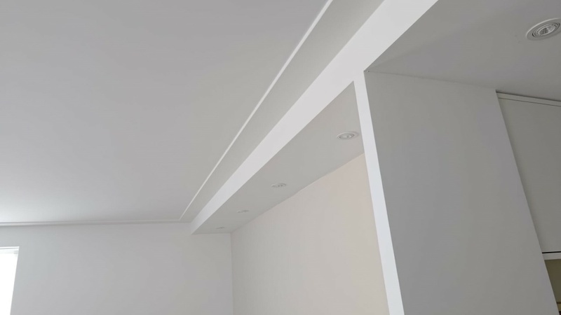

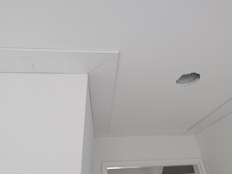

Wel zie je op sommige overgangen tussen de plinten nog heel licht een naad lopen. Dit zie je vooral als je er specifiek naar gaat staan kijken, anders valt het mij iig niet op (en ik ben best precies). Ik denk dat de naden wegvallen bij een volgende schilderbeurt.
Dan nog de foto's:
Ze zijn niet heel scherp zie ik. Zal kijken of ik er nog wat kan maken later
Afbeeldingslocatie: https://tweakers.net/i/z9NT88jFrIgxVYBgsGNvZ3jPXzI=/800x/filters:strip_icc():strip_exif()/f/image/JRyrpdOTaHKWtad0ThgG4DxL.jpg?f=fotoalbum_large
Afbeeldingslocatie: https://tweakers.net/i/LOiWGYiaQg83FDl9h2ke4Y6n9Rs=/800x/filters:strip_icc():strip_exif()/f/image/sik4p2c8HbNcs3Q1w8G6Oon4.jpg?f=fotoalbum_large
Afbeeldingslocatie: https://tweakers.net/i/OuI9aD9_WuOYjEo8_KzkVMr54PY=/800x/filters:strip_icc():strip_exif()/f/image/RowY2HiJK1mnztx7MMXj2IPu.jpg?f=fotoalbum_large
Afbeeldingslocatie: https://tweakers.net/i/cw5v0WinnoxsuVXlgk0BLZdnaFw=/800x/filters:strip_icc():strip_exif()/f/image/qNFobJ2AYnPxhD6FL4yCVLvA.jpg?f=fotoalbum_large
Hieronder zie je wel licht de naden lopen van de twee buitenhoeken (in verstek)

Sorry voor crappy picture kwaliteit, maar in de hoeken en in lengte delen zie je niets meer van naadjes/aansluitingen ofzo (want gips, schuur je makkelijk glad)
Afbeeldingslocatie: https://tweakers.net/i/W4yQY-ORb557Ljk_KXGBym5FCBk=/800x/filters:strip_icc():strip_exif()/f/image/W0beZGyMlQhyJGR6Njn5OFA3.jpg?f=fotoalbum_large
Afbeeldingslocatie: https://tweakers.net/i/gz37tALv0XpLrVboQsM3alxOWIs=/800x/filters:strip_icc():strip_exif()/f/image/QNuVcamrR4LvoZHwCk6wKK1e.jpg?f=fotoalbum_large
