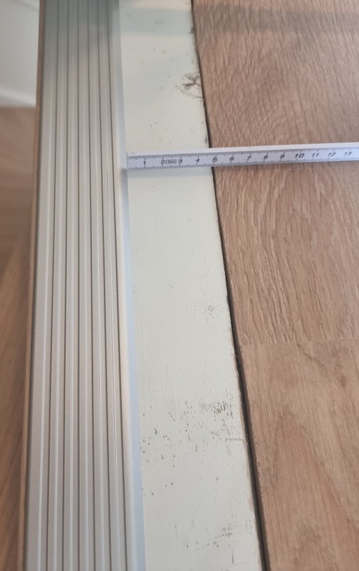

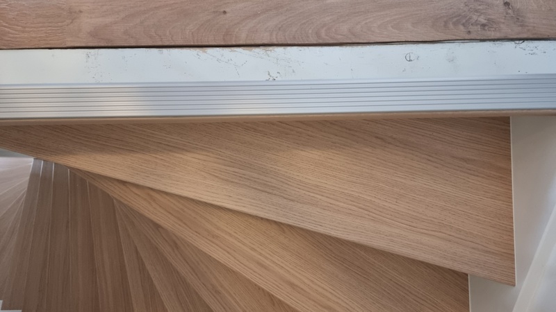

Beste klussers
Hebben jullie ideeën over hoe ik de trap het beste kan afwerken.
Het huidige eindprofiel is 5 cm lang. Echter het hout van de trap is net iets langer dan 10 cm.
Eindprofiel is nog niet definitief gemonteerd. Zie foto's.
Hebben jullie hier ervaring mee?
De vloer ligt op gelijke hoogte met het laatste deel van de trap.Afbeeldingslocatie: https://tweakers.net/i/TfUZfhD7vEm2KG2TJMOIC6a3y9c=/x800/filters:strip_icc():strip_exif()/f/image/uiN3UtvPAKM1RUDxz38uU0Y5.jpg?f=fotoalbum_large
Afbeeldingslocatie: https://tweakers.net/i/Z7S2sckIn-9hSNLnC7CYdXLWQt4=/800x/filters:strip_icc():strip_exif()/f/image/VsKG3Ogo8u4GqgeJC2uc3OBd.jpg?f=fotoalbum_large

Mijn eerste inval is om er nog een vlakke alu slijtstrip naast te leggen.
Als je geluk hebt dan vind je er eentje met hetzelfde uiterlijk als wat je nu al hebt.

5 cm is erg kort voor het vloergedeelte. Ligt de vloer al vast? Of is er een mogelijkheid het aan te laten sluiten?

Een plaatje hout (timmerpaneel, massief eiken oid) van 10cm breed en daar een houten dorpeltje van maken.
Als je dan 1 kant nog wat infreest en hem bijv. 10,5cm breed maakt valt die ook mooi over de vloer heen, en heb je geen naad of plakplint er naast.
Ik zou ook een dorpeltje maken, en in dezelfde lak zetten als de wangen, wit dus.
