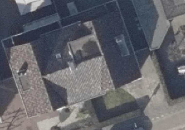

Dakaanzicht 2 onder 1 kap.

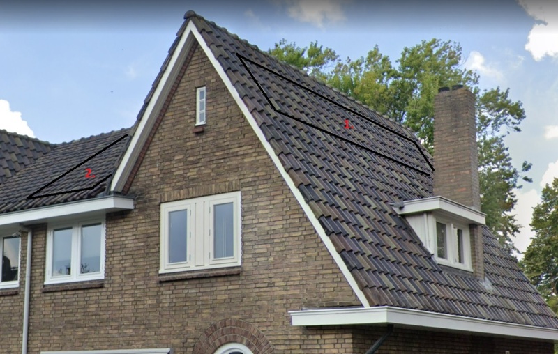

Beoogde posities.
Afbeeldingslocatie: https://tweakers.net/i/qWdQyognwx6bxUaja61yDm0jqTY=/800x/filters:strip_icc():strip_exif()/f/image/RLkhbPBIIWaLSO3PiG9W8U2X.jpg?f=fotoalbum_large

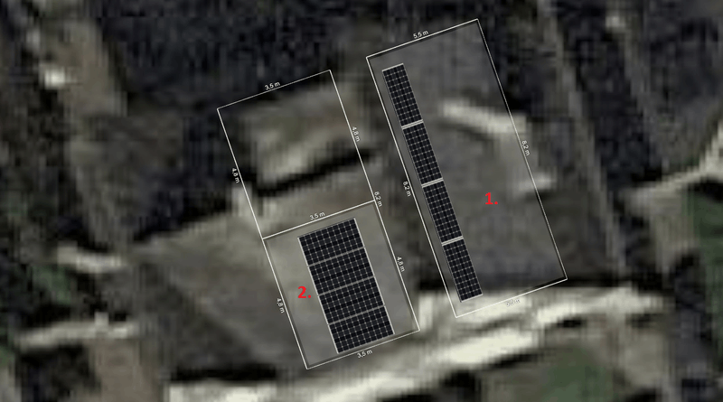

In Sunny design de volgende opstelling voor ogen:
Afbeeldingslocatie: https://tweakers.net/i/m9hC2bTIE8t5vjH3IodipiXLxR8=/800x/filters:strip_exif()/f/image/An6XOnPuQH3TYToo503j66Em.png?f=fotoalbum_large
Beschikbare (dak)ruimte
Ruimte op zuid is wat beperkt. Er zijn twee daken die ik zou willen gebruiken:
1. Dakvlak noordoost Azimuth -109°, hoek 56°
2. Dakvlak zuid Azimuth -19°, hoek 31°
De dakkapel is qua oriëntatie ideaal maar dit durf ik alleen aan met een ballastloos systeem, zie ik daarom als mogelijkheid voor de toekomst.
Schaduw
Wat schaduw van schoorstenen en ander dak.

Ik vind je foto's erg lastig beoordelen verder maar je zou toch wel 14 panelen kwijt moeten kunnen? 6 op dat kleine stukje (kwartslag gedraaid, twee erboven) en 8 op het langere dak en dan een stringinverter met twee mpp's

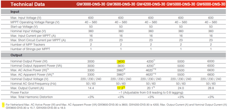

Inmiddels verder verdiept in de string omvormer oplossing, het voorstel van de GoodWe DNS G3 wil ik graag volgen. 3600W omvormer zou moeten volstaan volgens PVCalc met 7 panelen oost en 4 panelen zuid (435 Wp), dit geeft nog wat marge voor er afgetopt zou worden.
Ik heb nog een vraag over aansluiting AC zijde n.a.v. de Datasheet en User manual van Goodwe.
In de datasheet lees ik onder 2* voor 'Netherlands' een max. Output current van 15,7A (i.p.v. 17.3A?):
Afbeeldingslocatie: https://tweakers.net/i/sOcNLQgWf9Po_KA2pRFRbyBY3HQ=/800x/filters:strip_exif()/f/image/7rJt7arrzne75Gxgeop3ODaO.png?f=fotoalbum_large

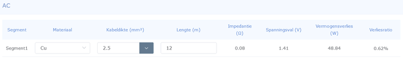

De EZDesigner van GoodWe geeft overigens een hele andere uitkomst. Hier is de 2,5mm² nog gunstiger dan de 4mm² in Sunny design :?
