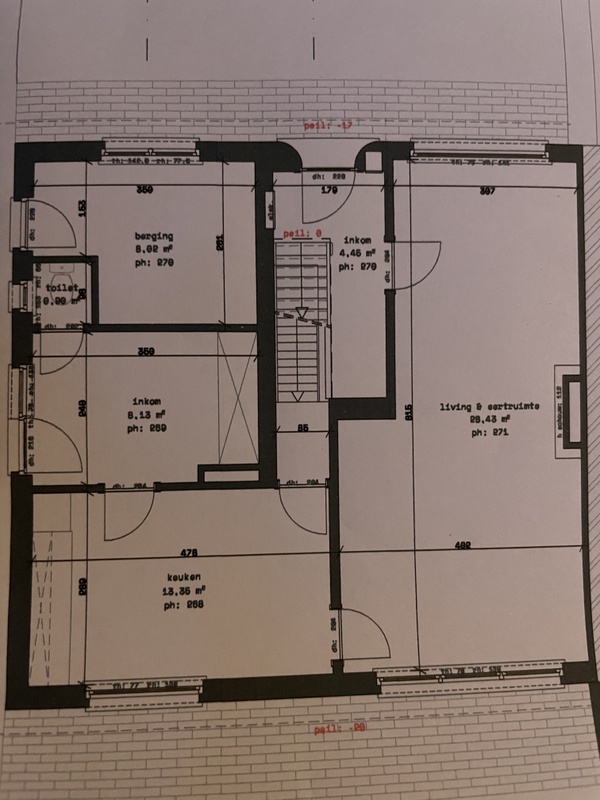

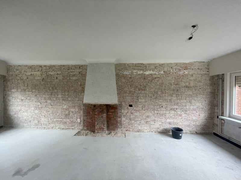

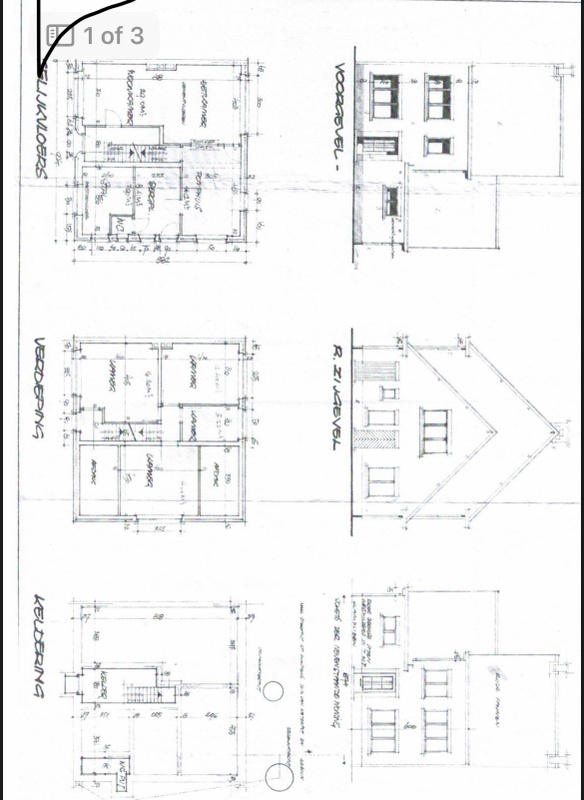

Wij renoveren een huis uit 1957. Ik lees belangrijk verschil voor het afbreken van een ‘dragende’ schouw of ’niet dragende’. Hebben jullie idee op basis van foto en plannen of deze schouw al dan niet dragend is? Mijn vermoeden was van niet.

Je hebt een tekening met balken ingetekend nodig. Heb je die niet: openmaken plafond rondom schouw om te zien hoe de balken lopen.

@Cyriel85 Bedankt. Kan het stuk dat schuin afloopt rondom koker ook dragend zijn?
Verdieping zijn betongewelfsels.

Je ziet op de de tekening 3 vakjes op de locatie van de schouw. Deze komen ook terug op de 1e verdieping, daar zie je een kamerscheidende muur lopen.
Mijn verwachting is dat daar onder een balk/ iets dragends loopt. In hoeverre dit door de schouw of die kolom die er nog gemetseld is wordt ondersteund, durf ik zo niet te zeggen. Ben maar een WTBer die een paar verbouwingen heeft gedaan 😅
Maar denk dat je dan echt tekeningen nodig hebt van de opbouw van je verdiepingsvloer, of dat je achter t plafond moet kijken.
Er zit al scheurvorming in je (gipsplaat?)plafond, dus wat dat betreft wil je daar waarschijnlijk toch iets aan gaan doen. Dan is t wel zo veilig een gat te maken bij de schouw voordat je de rest weghaald.
