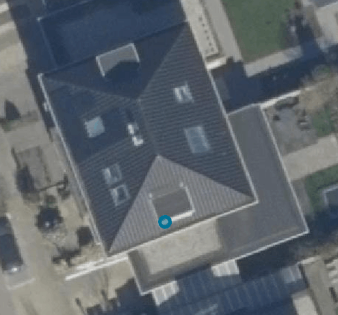

Het gaat om een 2 onder 1-kap woning (rechts) waarbij de buren al zonnepanelen hebben.
Op deze foto ziet u de situatie bij de directe buren ad voorzijde. Wij hebben echter 1 extra dakraam op zolder en dus iets minder dakvlak over. Ik zou echter verwachten dat dit slechts 1 zonnepaneel scheelt (als dezelfde afmeting panelen wordt gebruikt) en er dus 8 zouden moeten passen.

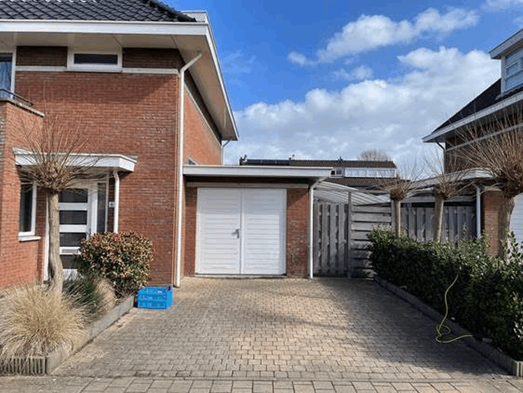

Op de volgende foto ziet u onze schuur waar andere buren ook zonnepanelen op hebben. Echter vraag ik me af of dit bij ons ook rendabel is omdat er bij ons huis directer naastgelegen een ander huis staat en bij het huis op de laatste foto is dat minder het geval omdat die grenst aan de achtertuin van een andere rij. De ene aanbieder geeft aan dat de zijkant naast de dakkapel plaatsen het meeste rendement heeft en de ander betwist dat door schaduw van de dakkapel en plaatst ze dus op achterkant. Andere zien de schuur weer als goede optie.

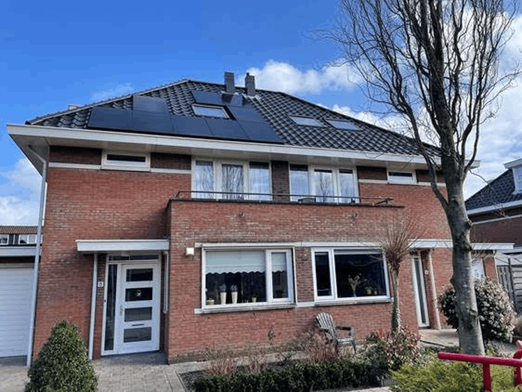

situatie bij buren:

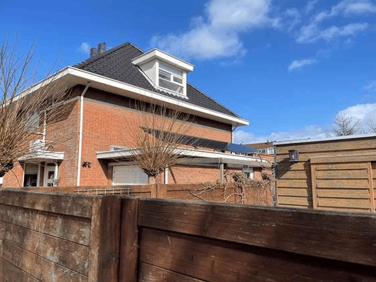

Zoals onderstaand te zien is het huis uitgebouwd aan achterzijde maar verwacht dat het rendabeler en mooier is als daar geen panelen op geplaatst worden, maar evt. beter op het dakvlak of (oorspronkelijke schuur aan de zijkant):

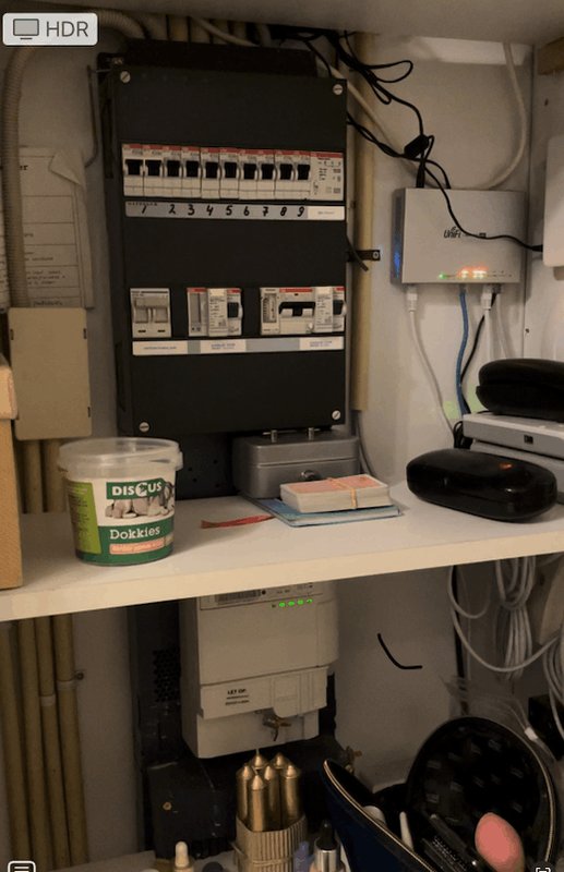

meterkast:

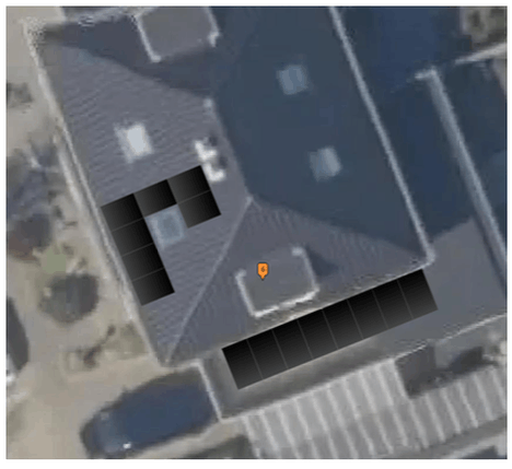

7 voor, 4 zijkant naast dakkapel

7 voor, 5 om dakkapel, 5 op schuur

Je meterkast foto is niet scherp genoeg, maar lijkt ABB. Dat is in de basis net spul. Ombouw naar 3 fase is te doen ;)
