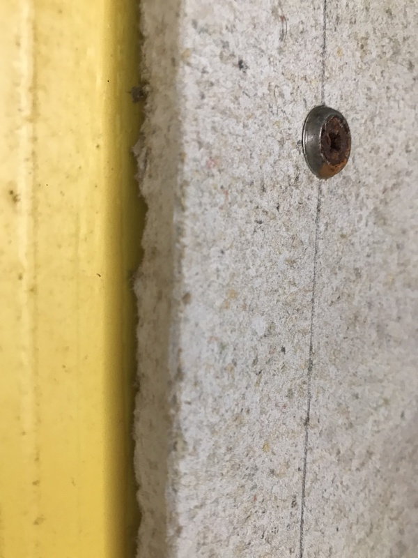

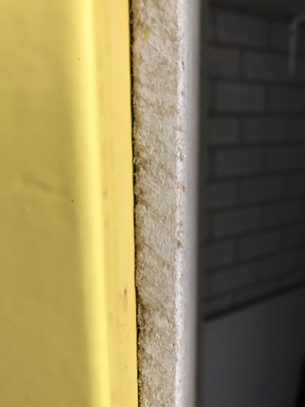

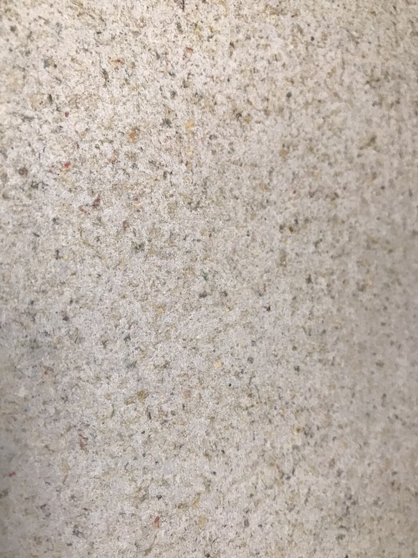

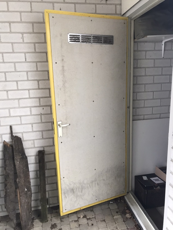

Ik heb in mijn huis een inpandige schuur en een bijkeuken met een deur naar buiten. Beide deuren zijn van het type 'Assura 800 met krurkvulling, brandwerend bekleed".
Die brandwerende plaat, daarvan heb ik geen idee wat voor materiaal het is. De deur naar buiten van de bijkeuken heeft achter een door de vorige bewoner provisorisch gebouwde 'isolatiewandje' van piepschuim gestaan en is nu helemaal beschimmeld. We gaan een nieuwe, fatsoenlijk voorzetwand laten plaatsen en dus wil ik het liefst die beschimmelde plaat eraf halen. Maar wat als het asbest is? Het huis is uit 1992, dus technisch gezien zou dat nog kunnen. Iemand die aan de hand van bijgevoegde foto's (andere deur, zelfde plaat) weet of dit asbest is? Het is in elk geval keihard spul, bijna steenachtig als je er tegenaan tikt.

Het lijkt mij een vermiculietplaat, maar ik ben geen expert...

De kans is inderdaad groot dat dit asbest is.
Maar in dit geval geen groot probleem. Als het zonder breken er af te halen is (en gezien de schroeven verwacht ik dat) mag je dit gewoon zelf doen. Even bij je gemeente navragen hoe dat het beste te doen en dan is het zo gebeurt.

Is het geen Fermacell?

Asbest is sinds 1993 verboden om te gebruiken, dus qua bouwjaar zou het sowieso wel kunnen.
Het heeft ook een prima brandwerende functie, dus dat is ook niet gek dat ze zoiets gebruikten als brandwerend middel.
Als je bijv. dit ziet zou je zeggen dat die deur van jou er wel wat van weg heeft....

Ik vind het eerlijk gezegd er niet als een asbest plaat uit zien, eerder een gipsvezelplaat.

ik eigenlijk ook niet. maargoed van een foto kan je dat gewoon niet beoordelen.

Volgens mij is dit geen asbest. In de jaren 90 werd alle deuren in studentenhuizen ervan voorzien, dit is een type brandwerend materiaal wat geen asbest is.

Vandaag even de timmerman die de voorzetwand gaat plaatsen laten kijken. Hij gaf aan geen 100% zekerheid te kunnen geven, maar dacht zelf dat het fermacell is.
Wel vervelend is dat de schroeven volledig verroest zijn en je die niet zomaar verwijdert zonder de plaat te beschadigen. Hij gaf aan dat hij daarom het beste gewoon de voorzetwand eroverheen kan plaatsen. Dat kon sowieso, want de schimmel is (in tegenstelling tot wat ik had ingeschat) niet dusdanig dat het in de afgebouwde situatie tot problemen gaat leiden.
Ik ga denk ik gewoon op zijn advies af. Als die plaat er niet af hoeft en achter een wandje verdwijnt, waarom zou ik dan moeilijk gaan doen? Misschien dat ik die andere plaat nog een keer laat testen voor de zekerheid en mijn gemoedsrust...

Terug naar de vraag, dit is hoogstwaarschijnlijk iets van fermacell of promotect, aangezien niet-hechtgebonden asbest al sinds 1984 verboden is, tenzij de vorige bewoner nog zo’n plaat had staan van vroeger en die er tegenop heeft gezet, maar dit verwacht ik hier niet.

Als je zeker wil weten was het is. asbest laten testen. Dit kan door een asbest testkit te bestellen (rond 40 euro) of een asbestinventarisatiebedrijf laten langskomen (tussen 300 en 400 euro) (AUB geen sloopbedrijf. Want inventarisatie en sloop/verwijdering moeten door twee aparte bedrijven gedaan worden).
Wat je ook kan doen, want ik lees dat andere bewoners ook zo'n deur hebben hebben.
Hebben jullie een VvE? VvE heeft vaak wel een asbestinventarisatierapport.

Jorizzz schreef op zondag 23 april 2023 @ 17:08:
Ik snap het niet zo goed, ga je een voorzetwand over de deur plaatsen? Als dat klopt (en je de deur dus niet gaat gebruiken) dan kan je toch net zo goed de hele deur eruit tillen en afvoeren alsof het asbest is en dat gat dan gewoon netjes dichten? Als je de deur wel wilt behouden dan is het misschien een idee om voor een nieuwe te kijken die wel goed geïsoleerd is?
Hoe dan ook zou ik zelf niet lekker kunnen slapen met het idee dat er misschien asbest in huis is, ongeacht of het weg gewerkt is of niet.

  • Jorizzz
  • Laatst online: 07:47
Even iets teveel gedoe om op iedereen apart te reageren.
De plaat die ik weg wilde halen zit in mijn bijkeuken. Deze heeft een deur naar de keuken én een deur naar buiten. Sommige buren hebben de deur naar de keuken dichtgemaakt, anderen de deur naar buiten. Maar niemand heeft de deur verwijderd. Het is een blok van acht woningen in een VvE, waar afspraken zijn over het niet zomaar aanpassen van het aanzicht van de woningen, om het één geheel te houden. Zowel de voordeur als de deur van de schuur/bijkeuken bevindt zich in de gedeelde binnenstraat. Vandaar de voorkeur voor een voorzetwand i.p.v. het volledig verwijderen van de deurkozijn en dat dichtmaken.
Ik ga zoals gezegd, uiteindelijk dus de voorzetwand 'gewoon' over de plaat heen zetten. Geen gedoe dus met verwijderen en eventueel afvoeren, vooralsnog. Ik overweeg nog wel om zo'n DHZ testje te doen op de andere deurplaat, gewoon omdat ik dan weet of het asbest is (al lijkt het 99% zeker dat het dat niet is), al is het alleen maar om het te weten en ook mijn buren in te lichten. Ik heb alle papieren van de bouw en daar staat dus niks over asbest, maar alleen maar dat de deur 'brandwerend bekleed' is. Ook de laatst overgebleven buren van het eerste uur weet niet of het asbest is of niet.

Hoe maak je dat dicht zonder de deur te verwijderen? Gewoon de muur opvullen tegen de deur aan? :p
Even gekeken, in mijn gemeente valt dit denk ik onder ongebonden (niet in cement) en is het wel een probleem om in te leveren.
  • Jorizzz
Marzman schreef op dinsdag 25 april 2023 @ 10:00:
Jup. Tempex tegen de deur aan, dan een houten frame in het kozijn en daar stucplaten tegenaan. Dan de hele muur stucen en klaar. De deur zit diep genoeg in de muur om het op die manier op te lossen, aldus de timmerman

  • Gwindorian
  • Laatst online: 25-11 12:41
Indien gewenst kan ik nog wel uitgebreid uitleg geven, maar ik wil jullie op het hart drukken:
Wees voorzichtig met te denken dat je dit als particulier wel even eraf mag schroeven en af mag voeren !
Ik ben het helemaal eens, dat het niet veel meer dan dat voorstelt.
maar ik heb aan den lijve ondervonden dat, toen ik dit aanmeldde bij de gemeente, ik te maken kreeg met Omgevingsdienst Brabant, en die hebben mij zo hard aangepakt, voor een stukje asbest wat ik bij riool
graafwerkzaamheden in de tuin heb gevonden, dat ik er nog boos over wordt als ik eraan denk.
Informeer dus goed voor je begint !
Zolang het aan de deur zit, kan het voor je gezondheid nog het minste kwaad.
