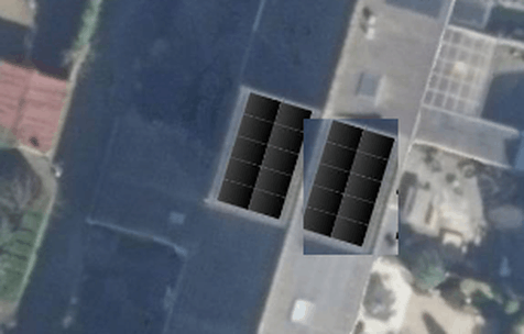

De foto onderstaand is van de 'oude' situatie, aan de kant waar 10 zonnepanelen staan ingetekend is reeds een woningbrede dakkapel, aan de andere kant wordt een identieke dakkapel gerealiseerd waar er ook 10 op passen maar dus nog niet zo ingetekend is (totaal dus naar 20 door de 10 aan de dakkapel kant te spiegelen). Het dak staat op een hellingshoek van 11 graden ongeveer Oost/West.

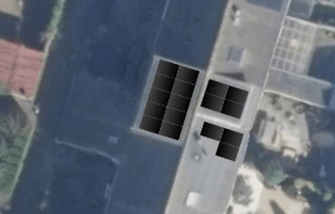

Poging tot paint schetst van gewenste/toekomstige situatie na verbouwing dakkapel (offerte is wel gebaseerd op bovenstaande situatie) :
Afbeeldingslocatie: https://tweakers.net/i/S8Fmr0C-wbNSA251znhsd91u_jQ=/full-fit-in/4000x4000/filters:no_upscale():fill(white):strip_exif()/f/image/kUNDZoIxtp86kgjPSbwEuRCu.png?f=user_large

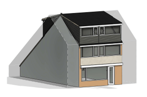

Ter verduidelijking misschien een plaatje uit de bouwvergunning, zo komt het er aan beide kanten uit te zien:
Afbeeldingslocatie: https://tweakers.net/i/OBg5qemDvLRpcWdsw87tfVD9O_E=/full-fit-in/4000x4000/filters:no_upscale():fill(white):strip_exif()/f/image/cY3blpG31BmDio1KAbkWKwL6.png?f=user_large

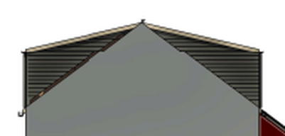

Zijaanzicht:
Afbeeldingslocatie: https://tweakers.net/i/2X6UBMPXgh6Rkioo6EJJvDHDuXg=/full-fit-in/4000x4000/filters:no_upscale():fill(white):strip_exif()/f/image/IEGaRjPSP76tLVONDeEYC8Tw.png?f=user_large

Je verhaal is warrig… ik zie 10 op de bestaande dakkapel, waarom niet ook 10 op de nieuwe?
  • Appeltaart
  • Laatst online: 18-05-2025
De realisatie van de dakkapel is nu in gang dus is op de foto/het legplan nog niet zichtbaar. Over een paar weken is aan beide kanten van de woning twee identieke dakkapellen waar per kant 10 panelen op kunnen (zoals in het legplan aan 1 kant ingetekend is, zie paint poging van toekomstige situatie). Heb geprobeerd in de OP even aan te passen. Prijs is gelijk, 9500 euro bij beide.
Zijaanzicht:
Beide kanten zien er dus zo uit met een 11 graden helling. Ik weet niet of het plan kop staart is, dat is niet ter sprake gekomen. Ik weet niet of ik het feitelijk plat zou noemen :) ben wat minder bekend met de toleranties wbt zonnepanelen en helling maar ik heb gelezen dat op Oost West 10 graden goed te doen is.

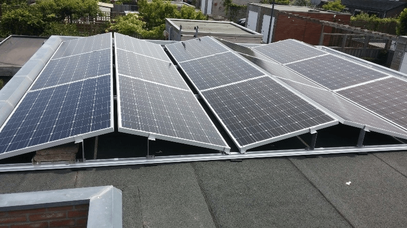

Ah nee ik bedoelde dit met OW dakjes:
Afbeeldingslocatie: https://tweakers.net/i/tLkxhmUWgtn9YXbJCX-we_i4H1g=/full-fit-in/4000x4000/filters:no_upscale():fill(white):strip_exif()/f/image/5aAwGeVnjM18yvZRPdwT8GzH.png?f=user_large
Die liggen ook op 10-13°. Ik neem aan dat ze bij jou plat op het dak gemonteerd gaan worden.
Maarja, SolarEdge heb je niet perse nodig. Als die leverancier nou eens gewoon een 2 strings normale omvormer zou kunnen leveren en daarmee 1,20/kWh kan aantikken, heb je een erg goede aanbieding.
De SE aanbieding nu is overigens in deze markt ook prima.
