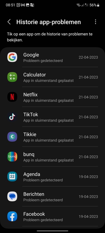

Volgens mij heb je het meeste wel gedaan wat je kunt doen. Het is in iedergeval geen normaal gedrag wat je telefoon vertoont.
Staan de crashes ook weergegeven onder: Instellingen - batterij en onderhoud - staafdiagram rechtsboven?
Onder instellingen - batterij en onderhoud staan ook diagnose die je kunt draaien.
Treedt het ook op als je in veilige modus draait (https://www.samsung.com/n...starten-in-veilige-modus/)? Ik denk eigenlijk van wel.
Verwacht toch dat je het toestel zult moeten opsturen helaas.

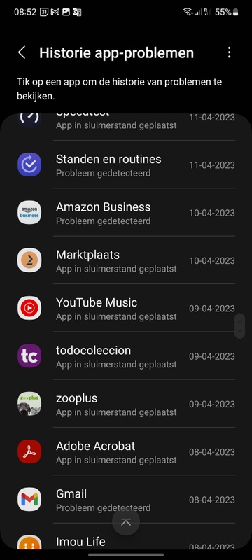

Gismo1979 schreef op zaterdag 22 april 2023 @ 08:39:
Zeker, die staat wel vol ja zie hieronder enkele screenshots.
Is er een manier om dit te exporteren om zodoende mee te sturen naar hersteller?
Afbeeldingslocatie: https://tweakers.net/i/XRtHkDPoUTCoIaraT-5-QfpE3aY=/x800/filters:strip_icc():strip_exif()/f/image/fIUA4Vhaeu1ZJUJx0lF78MRq.jpg?f=fotoalbum_large
Afbeeldingslocatie: https://tweakers.net/i/LiNoUV38IXYPZ-yLBSxOzgS5-4I=/x800/filters:strip_icc():strip_exif()/f/image/2AIvjEC08zjddZN7tvp0DaM8.jpg?f=fotoalbum_large
Afbeeldingslocatie: https://tweakers.net/i/IV_3ZrFk2IGlvFCrrWAGogEJDgc=/x800/filters:strip_icc():strip_exif()/f/image/8dSCKEbYJc6EJO93Fe0q6J9V.jpg?f=fotoalbum_large
Afbeeldingslocatie: https://tweakers.net/i/nrO5v5OgIB236q_HxYEFJESk7gM=/x800/filters:strip_icc():strip_exif()/f/image/VyltvvFRRHm9jSHg4CAy6szd.jpg?f=fotoalbum_large
