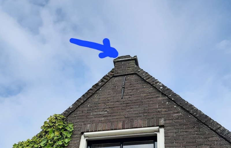

De gevel van ons oude huisje heeft op 3 hoeken een betonnen (?) siersteen.
Helaas zijn ze allemaal beschadigd.
Wat is de juiste benaming van deze stenen?
En waar zijn ze te koop?
Bij voorbaat dank!

Dat is de rollaag als ik het wel heb.

Deksteen of schouwdeksteen?
En anders gewoon een betonnen opstortje maken.
Ah of gewoon een schoorsteenplaat: https://www.joostdevree.nl/shtmls/schoorsteenplaat.shtml

FirePuma142 schreef op vrijdag 21 april 2023 @ 20:41:
Dat lijkt me de rij stenen recht boven het kozijn, niet die steen helemaal bovenop.
nee rollaag is die laag boven het kozijn

Illusion schreef op vrijdag 21 april 2023 @ 20:49:
Deksteen lever wel soortgelijk spul op:
https://www.hawknatuursteen.nl/dekstenen
“Betonnen muurafdekker” lijkt het zoekwoord te zijn.

Een paalmuts?
Schoorsteenplaat?

No Hands schreef op vrijdag 21 april 2023 @ 20:49:
Ook, ze hebben vergelijkbare functie. Staat ook genoemd bij de link van Joost de Vree hier boven. Maar de toplaag hier zal inderdaad de plaat zijn, niet de rollaag.

Schoorsteenplaat.
Bij mij heeft de schoorsteen pas geleden een nieuwe muts gekregen.

Die dingen koop je inderdaad niet maar maak je in het werk.

Sethro schreef op vrijdag 21 april 2023 @ 21:37:
Als de schoorsteen nog gebruikt wordt wel. Bij niet gebruikte schoorstenen kan een betonnen plaat prima. Voordat hier de schoorstenen opnieuw gevoegd werden lagen er 2 grote grindtegels op elke schoorsteen. Deze waren wel vastgezet en afgedicht. Nu is het 1 betonnen plaat van 80 bij 80 geworden.
Ik heb het nog nooit gedaan, dus ik denk dat ik het wel kan
  • Yaksa
  • Laatst online: 29-09 22:49
Heet een muurafdekker. Kies voor (Belgisch) natuursteen, blijft wat langer goed dan beton en heeft ook een mooiere uitstraling passend bij oudere woningen.

Ik betwijfel of het een schoorsteenplaat is.
Op die plekken zit geen schoorsteen, en het zijn ook relatief kleine stenen. Ik gok 30x30.
Ze zien er echt uit als iets kant en klaars.

Ziet er uit als natuursteen. Zal je nu niet meer kant-en-klaar kunnen kopen. Maar er zijn nog bedrijfjes die dergelijke producten op klantspecificatie kunnen maken.
Dus het dak op en alles opmeten/tekenen.

Het lijkt me een afdeksteen deze leverancier noemt het een paalmuts. Die heeft het over bescherming van poeren maar de functie op jouw dak lijkt me identiek.

Paalmuts komt idd het meest in de buurt, thanks!
