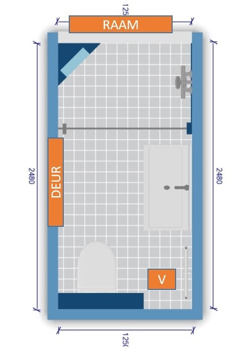

Ik overweeg mijn 25 jaar oude badkamer op de 1e etage te laten renoveren.
De badkamer is 125 x 250 en bevind zich naast de slaapkamer. Zie plattegrond.
Afbeeldingslocatie: https://tweakers.net/i/GkrlDSLuhZEqnlrB6XKACNttQj0=/full-fit-in/4920x3264/filters:max_bytes(3145728):no_upscale():strip_icc():fill(white):strip_exif()/f/image/9sYfxNBb6Bb9XGEqrVdXStdF.jpg?f=user_large
Deze badkamer wordt alleen in de ochtend en avond gebruikt om 10 min te douchen. Het is niet belangrijk dat deze comfortabel voelt (hij is nu koud en er ligt een badmat op de vloer)
De badkamer heeft veel last van vocht. In het najaar zijn de muren en plafond soms zeiknat. Waarschijnlijk omdat ik het raam altijd open hebt en er koude lucht binnen komt (dit heb ik vorige week geleerd ;))
De badkamer heeft een ventilator maar die is op de lamp geschakeld en gaat direct uit als de lamp ook uitgaat.
Nu hoor ik van sommige mensen dat het vochtprobleem wordt opgelost door
1: Het raam altijd te sluiten (natuurlijke ventilatie vind plaats door de slaapkamer en trapgat)
2: Tussen het plafond en het platte dak een isolatieplaat aan te brengen
3: De ventilator te vervangen voor een model met 30 min nalooptijd (ps: ik wil geen vochtsensor omdat de badkamer aan de slaapkamer grenst en ik niet in de nacht wakker wil worden
4: Het aanleggen van vloerverwarming (max 3m2) in de badkamer.
Deze zou ik aan kunnen laten sluiten op de full electric warmtepomp die sinds feb hier thuis draait (is nu alleen aangesloten op de beneden verdieping > 50m2 met vloerverwarming en 3 JAGA radiatoren)
A: Heeft dit zin in een badkamer van 3m2 vloeroppervlak?
B: Kan dit wel of niet ook in het douche gedeelte? (ik lees dat de afvoer uit kan drogen)
C: Kan dit in combinatie met een radiator aan de muur? (vb dat de aanvoer daar op aan wordt gesloten en de retour op de vloer aan de andere kant van de badkamer)
Zou deze combi van 1-4 het vochtprobleem oplossen of zijn maatregelen 1-3 wellicht al voldoende?
Een elektrische radiator is ook een optie, maar die kan je uiteraard alleen maar kort aan doen per dag omdat het veel stroom verbruikt. Die is vooral bedoeld dan voor iets comfort hooguit.
Graag jullie adviezen en ervaringen _/-\o_

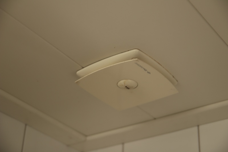

Thanks. Op de tekening zit het raam aan de bovenkant, dus bij de douche. De ventilator zit boven het toilet. Deze zuigt af naar boven (via een pijpje op het platte dak.
Afbeeldingslocatie: https://tweakers.net/i/tMGY0DUrZj8p_B_d5ZAIn57_yFY=/800x/filters:strip_icc():strip_exif()/f/image/xDqFrzAUaMRbA4GoU6PGe4N8.jpg?f=fotoalbum_large
De rest van het huis heeft natuurlijke ventilatie (via kieren en wat roosters in de deuren). Het is een jaren 30 huis (dus matige isolatie)
mbt optie 3a. Ik lees in reviews op internet van ventilatoren met vochtsensor dat die niet altijd goed werken en soms spontaan aangaan, ook als er geen vocht is. Het bed staat ongeveer 3 meter van die de ventilator af. Hoe geruisloos ze zijn weet ik niet.
De huidige ventilator heeft een capaciteit van 78m3, ik wil deze aanschaffen met een capaciteit van 95m3 en een nalooptijd van 30 min.
https://www.ventilatiesho...t-100crz-100mm-met-timer/
Feitelijk heb ik optie 3B dus al nu :)
Dus het raam dichthouden is dan voldoende? En de ruimte hoeft dan niet verwarmd te worden?

Thanks, zie hier de plattegrond. De ventilator zit dus in de andere hoek dan de douche.
Voorheen had ik een radiator IN de douchebak, die was idd helemaal verroest.
De optie nu is om hem naast de WC te hangen, dus onder de ventilator.
Waarom zou een radiator daar weg gaan roesten? Nagenoeg elk huis in NL heeft toch een radiator in de badkamer?

@K.123 Probeer even wat natuurprincipes te bekijken en ontwerp het opnieuw
Te weten: Condens, rel. vochtigheid, convectie, luchtstromen.
- Radiator zat bij de douche om koude lucht val van raam op te vangen. Dat negeer je nu volkomen, levert je nog meer problemen.
- Ventilatie met gesloten raam gaat van deur naar Ventilator. Douche wordt dus niet geventileerd (gedroogd) Zeker niet met glazen deur.
- Glazen deur is aan onderkant waarschijnlijk dicht. Dus verwarming in de douche kan warme luchtstroom niet lekker circuleren door de hele ruimte. Via convectie van de verwarmde lucht.
Tip: Alles moet boven de 16-18C zijn om te drogen in zomer en winter.
Note: als dit ontwerp van een installateur komt, wegwezen. Die snapt er niks van. Is het jouw ontwerp dan hoop ik dat die je met adviezen nog de goede weg op helpt.

1: Dit is het ontwerp van de badkamer zaak (dus niet installateur)
2: Het betreft de huidige situatie
A: Raam kan ik niet verplaatsen (alleen dicht doen)
B: Ventilator kan wel worden verplaatst (direct boven de douche?)
3: De radiator zat in de douche (links boven op de tekening). Die was compleet verroest vanwege het douchewater.....
4: Dat van die glazen schuif douchedeur had ik nog niet zo bekeken. Die is inderdaad dicht van onderen. Als ik die alleen tijdens het douchen sluit dan is de situatie misschien opgelost? (het is een schuifdeur die naar links kan)
Wat zou jij adviseren in mijn geval dan?
[ Voor 4% gewijzigd door K.123 op 22-04-2023 09:25 ]

Ventileren is daarom nodig, om uit een huis het geproduceerde vocht (verdamping, zweten, ademhalen, koken) te verwijderen.
Om te in te schatten hoeveel er nodig is kan je met behulp van een mollier diagram inschatten. Stel dat er 1 kg water op de muren en natte handdoeken zit dan heb je bij 90% vochtige lucht van 10 °C (11 g water per kg) 1000 kg kucht nodig om dit af te voeren (100% , 12 kg water per kg) ofwel 1029 m³.
Door de buitenlucht op te warmen naar 18 °C (100% 21 g Water per kg) slechts 100 kg lucht, ofwel 102 m³.
Om dan met je originele vraag te beginnen, JA, door de badkamer te verwarmen zal de lucht warmer worden en water kunnen afvoeren. Ook zal de rest van de ruimte enigszins warmer worden, net als het feit dat er elders in het huis wordt gestookt, en ook die warmte zijn weg wel vind.
Het is dus een kwestie van voldoende lucht aanvoeren, maar ook weer niet zoveel dat de badkamer net zo koud wordt als de buitentemperatuur. En voorkomen dat er koude delen ontstaan, als er een deel aan de buitenmuur zit. Het is ook niet voor niets dat radiatoren aan tegen buitenzijdes (ramen)zijn gemonteerd, dat zijn de koudste punten. Ook met vloerverwarming zal er onder raamkozijnen meer warmteafgifte capaciteit worden aangelegd.
Voor een kleine badkamer zal het minder uitmaken, maar ik zou dan nog steeds de binnenkomende waterstroom (die het warmst is) dan langs de buitenzijde leiden, alvorens de rest van de vloer te laten doorstromen.
dan
1: Raam open tijdens douchen, wellicht nog wat langer. Dan dichtzetten als je daarna vertrekt.
2: Een isolatie plaat scheelt met afkoelen, lucht warmt dan makkelijker op. Maar zorg dat er geen condens tussen de isolatie en het dak kan ontstaan (damp dicht enzo)
3: Lucht in bewegen houden helpt om koudere plaatsen van droge lucht te voorzien, en zal het drogen bespoedigen.
4: elke vorm van verwarming helpt, bij voorkeur bij het raam.
Hier staat de handdoek radiator altijd op stand één of twee om zo het vocht uit de badkamer te helpen verwijderen.
  • K.123
  • Laatst online: 17-12-2024
Thanks @The_Vice ik ga eens een offerte opvragen voor het leggen van vloerverwarming in die badkamer + een radiator in parallel geschakeld op de WP
Dat weeg ik af tegen de installatie + verbruikskosten van een elektrische radiator (over een looptijd van 15 jaar)

Waar komen de leidingen voor de radiator vandaan? Gezien het kleine oppervlak (in de douche zelf heeft vloerverwarming geen meerwaarde) kun je ook overwegen om voor het stukje vloer bij wastafel/toilet een paar lussen leggen met de retour leiding van je radiator. HoH 15cm ofzo. Kost een paar tientjes aan kunststof leidingen, geld aan beton+legalisatie en je rug om het beton naar boven te sjouwen ;)
Isolatie er onder stoppen heeft weinig meerwaarde als de verdieping eronder ook een verwarmde etage binnen je eigen woning is.
De aardmat moet altijd aangebracht worden bij een volledige badkamerrenovatie, ook als je geen vloerverwarming aanlegt. Dus dat zijn geen extra kosten tov een elektrische radiator.
  • MotorBeast

  • K.123
Ivow85 schreef op zaterdag 22 april 2023 @ 19:04:
Goeie vraag, die leidingen moeten nog getrokken worden. Dat is precies mijn dillemma omdat ik dan waarschijnlijk een stuk plafond moet slopen in de badkamer beneden om de leidingen naar boven te krijgen. Dit kan ik allemaal niet zelf, dus dan wordt het al snel een duur grapje omdat het altijd tegen gaat vallen is mijn ervaring.
De slaapkamer en badkamer boven zijn in de jaren 80 aangebouwd en de vloer is van hout....dus ik vraag me überhaupt af of je wel lussen aan kan brengen onder de tegels.
Dat van die aardmat had ik al elders geleden.

Ik zou het volgende monteren:
- spotje in plafond douche ( voor als je ooit eens het raam gaat verwijderen)
- afzuigpunt in douche https://www.ventilatiesho...met-bus-veer/?sqr=Krz100a
- eventueel extra afzuigpunt boven wc, hoeft niet als de doucheruimte open blijft
- gladde buis in plafond naar buisventilator bij buitenmuur. https://www.ventilatiesho...n-aansluitdiameter-100mm/ die heb ik al 20 jaar in de badkamer hangen. Wel servicebaar maken met bv een aparte verwijderbare plafondplaat.
- muurdoorvoer met terugslagklep
- tijschakelaar voor afzuiging zodat ie bv 30 minuten aanblijft. Zelf heb ik een sonoff mini relais met hue bewegings detector bij de douche.

Thanks! Ik ga dit met de installateur bespreken!
1: Spotjes heb ik al in de badkamer (1 boven de douche en 1 boven de WC)
Afbeeldingslocatie: https://tweakers.net/i/s5YylaAxAe0QRroBoHWLO7s2Jss=/800x/filters:strip_icc():strip_exif()/f/image/Y2XfcEgXzyEBTTw5vteqgpBV.jpg?f=fotoalbum_large
2: Zo'n afzuigpunt ken ik niet. Die moet door het dak heen ? of aansluiten op die buis ventilator en dan door de muur?
3: Het afzuigpunt zit nu al boven de WC
4: Zie je die buisventilator als vervanger voor het huidige afzuigpunt bij de WC? (zie punt 3)
Pfoe, als je geen verlaagd plafond hebt zou ik dat gaan doen, zeker ook voor de isolatie en vochtproblemen.
Je kunt ook platte buis gebruiken als je hoogte beperkt is.
Touwens, zonnepanelen op het dak werken goed tegen opwarming door de zon in de zomer.
2. Aansluiten op ventilator idd. Je zou ook door het dak kunnen gaan met de doorvoer naar buiten. De buisventilator kan op elk punt boven het plafond gemonteerd worden en dan met een hoekje door het dak.
4. Ja

joezzt schreef op zondag 23 april 2023 @ 10:43:
4. Ja
Dank, ik ga het bespreken. _/-\o_
Zonnepanelen liggen al op het dak (sinds sept), 8 stuks op de slaapkamer en 12 op de garage.
Helaas NET niet op het badkamer deel naast de slaapkamer (geen plek)
