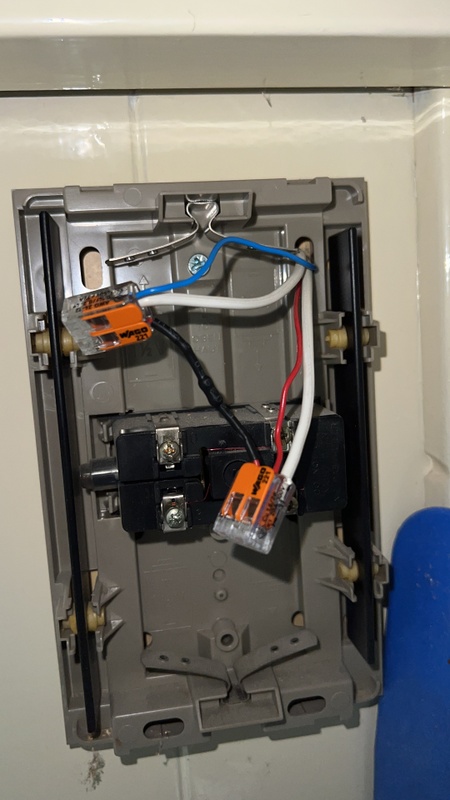

Hallo,
Ik probeer een Ring aan te sluiten. Doe ik dit zo goed? De witte lopen naar de trafo, en rood wit naar de voordeur.
Afbeeldingslocatie: https://tweakers.net/i/I0JmRSxI7kUPpZetzC1pYsGY8Ng=/x800/filters:strip_icc():strip_exif()/f/image/E4N7bYVz3eRCmPkn1VNXe6TU.jpg?f=fotoalbum_large

Je benoemt twee kleuren (rood en wit), maar je laat 4 kleuren zien (rood, wit, blauw, zwart).
Met zwart lijk je beide wago's te verbinden, oftewel kortsluiting en een kapotte beltransformator. Ook doe je meerdere aders in een ingang van de wago (bv wit en blauw in 1 klem) wat niet hoort.

Is opgelost
