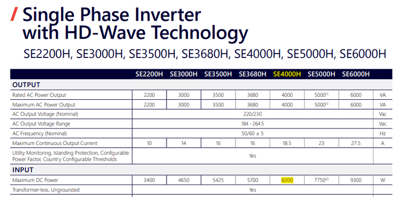

Als ik op de datascheet van de omvormer kijk dan zie ik toch echt dat deze omvormer een inkomende watt van 6200W aan kan. Zie onderstaande screenshot en link naar de datasheet:
Afbeeldingslocatie: https://tweakers.net/i/OzjBQwasLA9K5w-8p43A7JMTvzk=/800x/filters:strip_exif()/f/image/XFCqWeiGhEkOW1A6xLfKruzx.png?f=fotoalbum_large
https://www.solaredge.com...ve-inverter-datasheet.pdf
De vraag is dan ook of het klopt dat onze systemen niet boven de 4kW uitkomt of dat er ergens toch iets verkeerds gaat? Al dan niet met de omvormers of de optimizers.

Rated AC output is 4000 VA (watt)
Dus niet zo vreemd toch?
Let wel: het is nu (nog) koud en dus hogere VA te verwachten uit de panelen.
Als het straks 30 graden is, zal het minder zijn
zoeken naar 'aftoppen is niet erg'

Maximum AC Power Output staat op 4000, dus 4kW klopt wel?

Je omvormer geeft aan wat er aan AC-vermogen wordt opgewekt, je moet dus naar AC kijken. Waar je nu naar kijkt is hoeveel er aan de DC (zonnepanelen)-kant verwerkt kan worden.
En het is redelijk normaal dat er ondergedimensioneerd wordt. De omvormer is dan wat goedkoper en als je uitrekent wat je minder aan opbrengsten hebt door dat aftoppen valt dat meestal ook erg mee.

Mm, dan klopt het dus toch. Maar, blijft het dan niet vreemd dat er voor een 4000 Watt omvormer is gekozen en niet voor een 5000W?

Tja, voor 100 euro besparing heb je net iets minder opbrengst. Over het geheel gezien zal het een paar jaar kosten om die 100 euro terug te verdienen. Ik zou zelf liever de 5000 hebben, maar realistisch gezien maakt het eigenlijk bar weinig uit.

Het is gebruikelijk de omvormer iets te laten aftoppen, mede omdat dit nauwelijks (tot hooguit enkele procenten bij 0.7*Wp) verlies geeft en juist met lage vermogens een hoger rendement oplevert vanwege de dan net wat gunstigere loadcase. Daarnaast is de omvormer in aanschaf direct iets goedkoper:

Wat voor aansluiting heb je? Ik zie dat dit een 1-fase omvormer is. Misschien is er wel bewust gekozen voor dit type omdat de 5K en hoger te zwaar is voor je hoofdaansluiting.
Zoals aangegeven zul je nu merken op een mooie dat dat hij iets aftopt. In de zomer als de buitentemperatuur een stuk hoger is zal het vermogen iets lager zijn.

Ik heb inderdaad een 1 fase aansluiting. Als goed is is de 5kW ook geschikt voor 1 fase. Als ik het zo lees zal het verschil dus wel meevallen tussen een 4kW en 5kW omvormer (in de zomer maanden dan).
