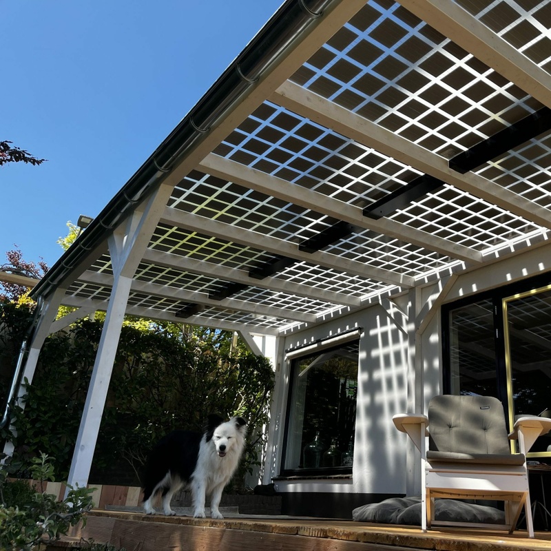

Bi-facial zonnepanelen erop. Laten wat licht door en leveren ongemerkt geld op door verlaging van de energierekening.
Afbeeldingslocatie: https://tweakers.net/i/liOWsEpfGpVaAVc1SBp6lmjJa2E=/800x/filters:strip_icc():strip_exif()/f/image/Du8FCH9httprMbCd0E12d0Tv.jpg?f=fotoalbum_large

Uszka schreef op vrijdag 21 april 2023 @ 22:59:
Vraagje hierover, heb je dit zelf geplaatst of laten doen? Wat waren de kosten?
Ben zelf opzoek namelijk naar een overkapping, echter heb ik een vrij lage goot waardoor een standaard overkapping moeilijk tot niet te plaatsen is. Dit vind ik een mooi alternatief en de moeite waard om uit te zoeken.
5100wp Zuid-Oost - SMA 7000TL20 30xSF170s - Live PVoutput - Daikin US 3.5
  • i-chat
Zanzibar-1337 schreef op vrijdag 9 juni 2023 @ 06:36:
wow idd, die had ik nog niet eerder gezien, na 2x een bouwpakket te hebben geplaatst samen met mijn vader (voor familileden) overweg ik volgend jaar in eens nieuwe huis ooi zoiets te bouwen, het orriginele plan was melkwillekanaalplaten maar dit idee zit er ook verdomd mooi uit, als ik er zo naar kijk dan gok ik dat het feitelijk plakplaatjes zijn voor op je panelen/ruiten ??? of is dat geintegreerd?
