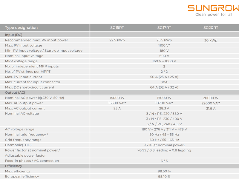

Die 20 lijkt wat overbemeten maar volgens tech sheet zou de 17 een betere match zijn qua aangesloten vermogen.

Edit: en inderdaad, specs zijn over de linie hetzelfde. Nog een leuke, de SG15 is max recommended 22,5 kWp, niet 23,5 kWp. In het voor/najaar kan je zomaar 20-30% meer hebben dan het vermogen op het label van het PV-paneel. De 15 kW gaat onherroepelijk aftoppen.
Afbeeldingslocatie: https://tweakers.net/i/cyti1i3XxRTlvL9vWlr_dk_lrYM=/800x/filters:strip_exif()/f/image/EFrxNvgWFPNm6CGHOUMAwJhx.png?f=fotoalbum_large

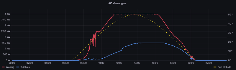

Het maximum vermogen ja, dat is (te) beperkt waardoor je opbrengstverlies hebt over een jaarperiode.
Even visueel maken, dit was een paar dagen geleden:
Afbeeldingslocatie: https://tweakers.net/i/sgoN1r0mGAp65S5uNDWJPQPG03A=/800x/filters:strip_exif()/f/image/Vg5IdeDgboVPSNeBd9S9w7cd.png?f=fotoalbum_large

Ik heb 16kWp west en 8kWp oost op een 20kW omvormer, 20 graden helling en tik regelmatig, vandaag nog, de 20kW aan, ik had de 25kW omvormer moeten nemen, zeker omdat het prijsverschil vaak maar een paar honderd euro is,
Dus ja, die 15 is echt veel te klein.
