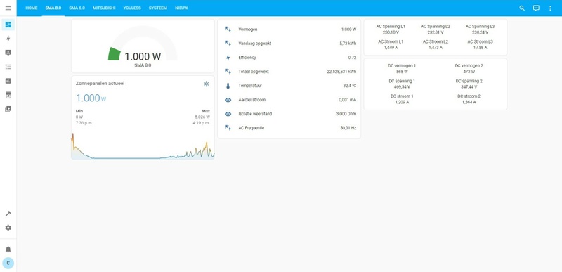

Als je in de toekomst, niks meer wilt terugleveren omdat het geld kost, kan je via modbus tcp/ip de teruglevering begrenzen.
YouTube: TAPPS2 Programmierbeispiel "Wechselrichter Wirkleistung begrenzen"
Maar zover is het niet.
Uiteraard kan je ook alles zelf ook loggen uit de SMA via webconnect en modbus tcp/ip.
Ik gebruik daar node-red / homeassistant / influxdb en grafana voor.
Afbeeldingslocatie: https://tweakers.net/i/ab_bCGQUV16cRI6V6sTpBMreNjo=/800x/filters:strip_icc():strip_exif()/f/image/Vvdz4cP9jWkbtplYFTfufR86.jpg?f=fotoalbum_large
