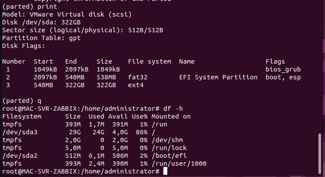

Ik heb onlangs een VM op onze VMWare ESXi omgeving opgetuigd met 2 GB ram en een 30GB HDD, er vanuitgaande dat dit genoeg was. Tussendoor heb ik hem wat extra RAM gegeven. Nu blijkt dat deze VM toch wel wat vol liep en heb ik via de vSphere GUI de schijf vergroot naar 50GB. Vervolgens heb ik via cfdisk de schijf vergroot echter bleef ik nog steeds tegen een volle disk aanlopen. Schijf vergroot naar 300GB en opnieuw cfdisk gedraaid, zelfde verhaal. Nu krijg ik op diverse plekken verschillende resultaten terug waardoor ik vastloop.
De Disk Utility geeft een 322GB schijf aan (In VMWare dus 300GB aangegeven!):
Afbeeldingslocatie: https://tweakers.net/i/74mWNcqK-0gAqzP88AYsnii6b7s=/full-fit-in/4920x3264/filters:max_bytes(3145728):no_upscale():strip_icc():fill(white):strip_exif()/f/image/OavAriWD24XcnOSYcUAMTIFY.jpg?f=user_large
Via Parted zie ik ook een 322GB schijf, maar via df -h zie ik dat /dev/SDA3 nog steeds 29GB zou zijn:
Afbeeldingslocatie: https://tweakers.net/i/26VWX__c5w2F7ZKyxIerkoQhu2w=/full-fit-in/4920x3264/filters:max_bytes(3145728):no_upscale():strip_icc():fill(white):strip_exif()/f/image/XYlMf1o963le7PUzoNnHdvlr.jpg?f=user_large
VMWare settings:
Afbeeldingslocatie: https://tweakers.net/i/RKcMP9ra0JteIo0ejcZYBRFYZs0=/full-fit-in/4000x4000/filters:no_upscale():fill(white):strip_exif()/f/image/QzIPWncx7O033EVfyYrf3xJo.png?f=user_large
Hoe krijg ik de diskspace nu kloppend?

Dat dacht ik eerst ook, maar uiteindelijk ben ik via jou wel bij een antwoord uitgekomen:
Via gparted (gewoon in de VM geinstalleerd) zag ik een warning bij /dev/sda3 staan. Er was unallocated space, en via Partition -> Check kon ik dit oplossen. Echter, de check functie was niet beschikbaar omdat het systeem natuurlijk draaide. Vervolgens heb ik de Ubuntu live cd gepakt en hier van geboot, en via die weg gparted gestart. Nu kon ik wel via Partition voor Check kiezen en heeft hij het volgende commando uitgevoerd:
resize2fs -p '/dev/sda3'.
Hierna was de disk op de goede grootte. Dank voor je hulp!
