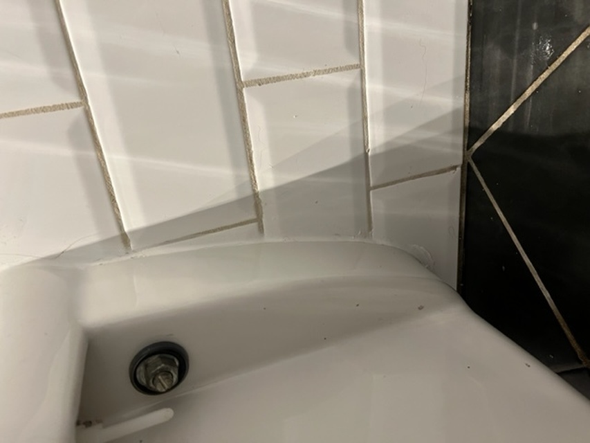

Hierbij wat foto's, helpt dit!?
EDIT: Ik zie dat alle foto's verdraaid zijn... ligt dit aan mij? Foto's zijn recht gemaakt.
Afbeeldingslocatie: https://tweakers.net/i/MsvQFLTNwyhFP284wEFQZv8jYaA=/full-fit-in/4920x3264/filters:max_bytes(3145728):no_upscale():strip_icc():fill(white):strip_exif()/f/image/VYeLcVICMeFHLRZTZwdKSDh1.jpg?f=user_large
Afbeeldingslocatie: https://tweakers.net/i/XrwVqCcF9UGhTs87gCGXHXOa5gA=/full-fit-in/4920x3264/filters:max_bytes(3145728):no_upscale():strip_icc():fill(white):strip_exif()/f/image/AfJ9Hg8zNzXpamhnLh9BYK1C.jpg?f=user_large
Afbeeldingslocatie: https://tweakers.net/i/8wjYDh2HHxp1ZiUCkXba3_YgeIA=/full-fit-in/4920x3264/filters:max_bytes(3145728):no_upscale():strip_icc():fill(white):strip_exif()/f/image/R5udPN7m58cTKsEqqX6MHCXV.jpg?f=user_large
Afbeeldingslocatie: https://tweakers.net/i/pMws7zLi7R8fcjPWvzgStCEHm9c=/full-fit-in/4920x3264/filters:max_bytes(3145728):no_upscale():strip_icc():fill(white):strip_exif()/f/image/A9ag86kOAqtbGl9bKdlCbOEq.jpg?f=user_large
Afbeeldingslocatie: https://tweakers.net/i/m7VBKRux1zhJWunmWAToil-ukGQ=/full-fit-in/4920x3264/filters:max_bytes(3145728):no_upscale():strip_icc():fill(white):strip_exif()/f/image/3iNCTdvV5D7VVvzYRzakqDNP.jpg?f=user_large
Afbeeldingslocatie: https://tweakers.net/i/PhNKBxrPhpbEvTfD-YjOjmA0zy0=/full-fit-in/4920x3264/filters:max_bytes(3145728):no_upscale():strip_icc():fill(white):strip_exif()/f/image/Bt3wlVDl3n024TrO3W8kjZMj.jpg?f=user_large
Afbeeldingslocatie: https://tweakers.net/i/r2nYcXTW-1aVbIKkrNIkdehO0-I=/full-fit-in/4920x3264/filters:max_bytes(3145728):no_upscale():strip_icc():fill(white):strip_exif()/f/image/ELMhBJ2YMXIHSwbPVRheyQGq.jpg?f=user_large
  • SjoerdvL

@SjoerdvL Ok, je hebt zo te zien een moderne Geberit van na 2000. Dus redelijk modern, geen oude wc installatie.
Aan een moderne inbouwstortbak is niet veel te zien.
Sijpelt er spoelwater door de pot? Soms kan dat heel langzaam lekken. Dat water moet zo nu en dan worden afgevoerd, misschien ontstaat daarbij een luchtverbinding met de rioolbuis.
Een ander ding is de rioolbeluchting/ontluchting. Is daar naar gekeken?

Er sijpelt geen spoelwater door de pot. Ik staar bijna dagelijks een paar minuten naar de (open)toiletpot |:(
Bedoel je met de de rioolbeluchting/ontluchting de standleiding welke helemaal naar boven gaat? Begrijp ik je dan goed? Hier is niet binnenin gekeken of iets. Wel is de dakgoot na gekeken, schijnt dat hier ook verstoppingen kunnen zitten welke zorgen voor een slechtere ontluchting?

Kun je een foto plaatsen van de sifon onder het fonteintje? Zit er een beluchter op? Dat zou kunnen helpen als er onderdruk is.
Misschien is iets als dit een oplossing?
  • SjoerdvL
  • Registratie: April 2023
  • Laatst online: 11-06-2023
Toke_gt schreef op donderdag 20 april 2023 @ 19:23:
Het ziet er nu zo uit, beetje provisorisch dus wederom. Eerst zat er alleen een flexibele slang tussen.Afbeeldingslocatie: https://tweakers.net/i/FreVm7YC4L3TE8o7kNU2xVBNTNg=/full-fit-in/4920x3264/filters:max_bytes(3145728):no_upscale():strip_icc():fill(white):strip_exif()/f/image/qRcfd8q12wCvAxfFLp6iAYBu.jpg?f=user_large
Afbeeldingslocatie: https://tweakers.net/i/WL8L22rY001rQwbif7OtuZG85ak=/full-fit-in/4920x3264/filters:max_bytes(3145728):no_upscale():strip_icc():fill(white):strip_exif()/f/image/wukMy1x8ErWIm9YxZ8JGBKPT.jpg?f=user_large
Afbeeldingslocatie: https://tweakers.net/i/7Hzp4Ntv-pnF_yWWQKfeNKIeLR4=/full-fit-in/4920x3264/filters:max_bytes(3145728):no_upscale():strip_icc():fill(white):strip_exif()/f/image/nsHh3sUlJRsEuyFskt5Ocl0U.jpg?f=user_large
  • Toke_gt
  • Registratie: Juni 2021
  • Laatst online: 05:10
Je schreef dat er genoeg water in bleef staan. Maar mogelijk zit daar toch het probleem. Want dit is een korte zwanenhals die daarna (zonder bocht) de muur in gaat. Als het water in de zwanenhals de hals niet helemaal afsluit, gaat bij onderdruk de lucht zo je toiletruimte in.
Water moet er zo in zitten:
Afbeeldingslocatie: https://tweakers.net/i/UyWSNiP-evWhYLmEgMuopbRn1DA=/full-fit-in/4920x3264/filters:max_bytes(3145728):no_upscale():fill(white):strip_exif()/f/image/Lgy1RxtEYa3NxFNURroMeCjO.webp?f=user_large
Ik zou een constructie met beluchter installeren. Dan heb je geen last van droogstand (hoef je ook geen water meer door te spoelen) en er komt alleen lucht de buis in, niet meer eruit. Een klepje voorkomt dat. Is relatief goedkope oplossing, dus proberen waard.
Andere oplossing, als je dat fonteintje toch niet gebruikt: afvoer helemaal demonteren en bij de muur afdoppen.

Hi,
Wellicht door het verdraaien van de foto's is het niet helemaal duidelijk. Maar deze zwanenhals is toch hetzelfde als jou plaatje? Water komt via de bovenkant er in. loopt dan door een bocht en gaat dan de muur in! Een beluchter kan ik sowieso wel proberen, daar niet van.
edit: Zie hier het soort model wat ik heb, Als ik dit vergelijk met de mijne ontbreekt alleen de laatste 90 graden hoek. Is dat wat je bedoeld met ''zonder bocht de muur in gaat''?
https://afium.nl/universe...-neutrale-verpakking.html
[ Voor 9% gewijzigd door SjoerdvL op 20-04-2023 21:35 ]

Ja is hetzelfde. Ik bedoel vooral dat er behoorlijk wat water in moet blijven staan om die hals helemaal vol te laten lopen. Als dat niet genoeg is, kan er lucht langs lopen. Of die laatste bocht daar een heel belangrijke rol in speelt, weet ik niet. Maar omdat je aangeeft dat je het fonteintje daar niet gebruikt en omdat er blijkbaar op die plek van onderdruk sprake is, kan de combinatie wel de stank veroorzaken.

SjoerdvL schreef op donderdag 20 april 2023 @ 21:17:
Hi,
Deze lijkt me prima in orde en lang genoeg om geen lucht door te laten. Bij twijfel: tijdelijk afdoppen.
Je gebruikt de fontein niet dan kan het evt droogval zijn. Gewoon elke dag bijvullen. Kijken of dat werkt lees net dat je dat al hebt gedaan.

De bouten waarmee de wc pot vast zit aan de muur lijken wat roestig. Dat was bij ons ook het geval en via die gaten daarboven kwam er bij ons hele vochtige lucht uit de kruipruimte de wc in. De gaf een muffe geur en veel vocht in de wc. Toen ik de kruipruimte in ben gegaan bleek dat de het gat in de vloer waar de afvoer uit komt niet dicht te zijn. Ik heb dat met pur helemaal dicht gemaakt en toen was bij ons het probleem weg. Wellicht iets om naar te kijken al verklaart het niet direct de rioolgeur, maar omdat je ook de eps parels uit de kruipruimte hebt geroken zit daar misschien wel iets fout.
