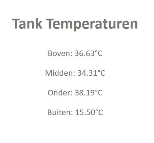

met identities bedoel ik de 'sensor' waarde. Trouwens deze code is met een sensor maar ik heb er 4 sensors aan hangen. So lijk het html pagina:
Afbeeldingslocatie: https://tweakers.net/i/pY2R4DYyZQTFXsg2XIH38VBtcps=/full-fit-in/4920x3264/filters:max_bytes(3145728):no_upscale():strip_icc():fill(white):strip_exif()/f/image/SM5JPjSy0oUfOS4VVkH1fHkr.jpg?f=user_large

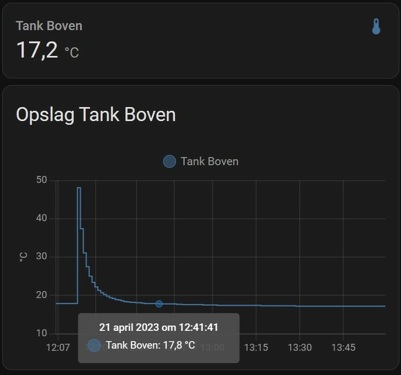

Hoi Allemaal,
Graag wil ik Tweaker @Gizz en Tweaker @jack zomer bedanken voor hun waardevolle reacties. Heeft wel wat tijd genomen maar het werkt. Weet nu wat om te doen en desnoods ook andere integraties te maken.
Het API key heeft zat integratie ESP Home. Deze is het voorbeeld die ik nu verder zal uitwerken.
Afbeeldingslocatie: https://tweakers.net/i/sDWOhjReaMNGtv8ns66JHYmsF8E=/full-fit-in/4920x3264/filters:max_bytes(3145728):no_upscale():strip_icc():fill(white):strip_exif()/f/image/y7gaPSJSzWfErd3gCegQiN5C.jpg?f=user_large
