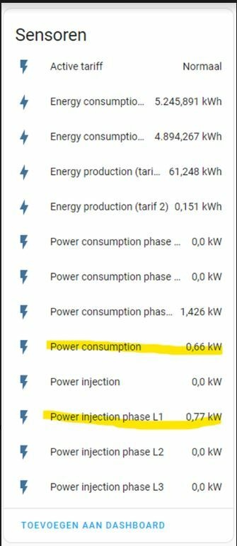

Ik heb een digitale meter en lees hier de data uit op de P1 poort. Gisteren ben ik een klein elektrisch kacheltje gaan kopen om op momenten van overproductie deze te laten bij verwarmen (automatisatie via home assistant).
Echter gisteren merkte ik op dat ik "netto" nog steeds 200 watt overproductie had (terwijl de kachel van 2000watt stond te verwarmen), maar dat ik toch mijn dagelijkse stroomconsumptie van het grid zag stijgen.
Als ik dan verder ging kijken naar de afzonderlijke fasen, viel me op dat ik op 1 fase aan het injecteren was en op een andere fase stroom van het grid aan het trekken was. Netto had ik overproductie maar toch was ik stroom aan het aankopen...
Geen idee of dit te wijten is aan de soort aansluiting die ik heb, of dat er in het aansluiten een fout gemaakt is? Iemand die hier inzicht over kan geven?
Hier zie je de waardes die ik op de P1 poort uitlees met de kachel aan:
Afbeeldingslocatie: https://tweakers.net/i/IrK-ZZPSJXaDUZWMIeTyBi0D8SI=/full-fit-in/4920x3264/filters:max_bytes(3145728):no_upscale():strip_icc():fill(white):strip_exif()/f/image/PaGfCtYAF09T1bejO8PwFZ6N.jpg?f=user_large
Je kan dus zien dat ik 0,66 kW aan het verbruiken ben op de waarde "power consumption" uit de p1 poort, op fase 3 zie je dan 1,426 kW consumptie, wat ik ook al niet begrijp want normaal gesproken is "power consumption" de som van die 3 afzonderlijke fasen. Tegelijk zie je een injectie op fase 1.. Dus fase 3 is stroom van het grid aan het halen en fase 1 is stroom aan het injecteren
En hier zie je dan dezelfde view met de kachel uit:
Afbeeldingslocatie: https://tweakers.net/i/rl3S5crSutogJEJk2k0Ua6xtnhI=/full-fit-in/4920x3264/filters:max_bytes(3145728):no_upscale():strip_icc():fill(white):strip_exif()/f/image/MrNIS2z5pw7LTIpE32SuiFsX.jpg?f=user_large
Consumptie valt hier op 0 voor de 3 fasen en de injectie hervat op fase 1 en 3.
Op fase 2 zie ik nooit consumptie of injectie.

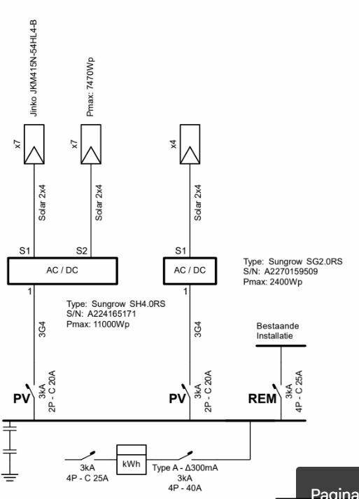

En dit zijn de aangeleverde schema's door het installatiebedrijf:
Afbeeldingslocatie: https://tweakers.net/i/iOh0wPO2HmuEn8tRT33JTianWuE=/full-fit-in/4920x3264/filters:max_bytes(3145728):no_upscale():strip_icc():fill(white):strip_exif()/f/image/FUHsJh3HpPWOogpbmIFkbfJk.jpg?f=user_large
Afbeeldingslocatie: https://tweakers.net/i/sQ1PIgPeO5X2cLeYDj4kQYMHXMg=/800x/filters:strip_icc():strip_exif()/f/image/Sa6OLVBrzWMUbpGHmywX3ps0.jpg?f=fotoalbum_large
Iemand enig idee wat de verklaring is en of hier fouten gemaakt zijn in de installatie? Of is dit "normaal"? Een beetje dubbel om te zien dat ik overproductie ben en stroom aan het sponsoren ben aan de staat aan 0,13 euro/kwh terwijl ik zelf stroom aan het afnemen ben aan een tarief dat 4 keer zo hoog is..
Beste antwoord (via KLucky_13 op 20-04-2023 13:09)
  • daveon
  • Laatst online: 13-08 13:16
totaal klopt ! je moet de 3 fase cosumptie/opwekking niet gebruiken voor je kosten ,maar alleen de totale waarde daarvan die bij jou als power consuption/power injection staat ,je moet dus alleen die 2 waardes gebruiken voor je kosten berekening ..
bij je 1e plaatje 0+0+1,426 - 0,77-0-0 = 0,66 dus geen overproductie maar netto verbruik .
bij je 2e plaatje 0+0+0 -0,696 -0 -0,756 = -1,452 overproductie

  • Kristofferson
Volgens de spec wordt er intern in de meter gesaldeerd en zal één van de afgenomen of teruggeleverde energie (kWh) registers oplopen. Het is dus niet zichtbaar in de vermogen (W) registers afaik.
Zie (P1 meter specs) e-MUCS_P1_Ed_1_7_1.pdf

Ok dus dan moet ik even nadenken hoe ik mijn stroomkostberekeningen moet aanpassen. Want in home assistant zie ik momenteel mijn stroomkosten wel oplopen als dit voorkomt.
Het stuk dat ik niet begrijp is zoals hierboven aangegeven dat de "totale" consumptie die de P1 poort doorgeeft ook niet klopt als je de 3 afzonderlijke fases samen telt. Dus die waardes zijn eigenlijk niet meer te gebruiken om correcte stroomkost berekeningen mee te gaan doen. Dat is wel vervelend natuurlijk...
  • Kristofferson
Je moet de energie registers gebruiken (daar loopt telkens maar 1 telwerk van op). Dan zou het moeten kloppen.
