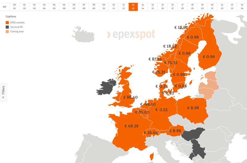

Is er eigenlijk bekend waarom de EPEX spot prijzen zo sterk negatief kunnen worden in Nederland?
Op 19-4-2023 was de de prijs -195,41 per MWh tussen 14:00 en 15:00. Daarom heen was deze ook nog lang sterk negatief. Het is dus niet alleen dit uur geweest.
Deze -195,41 per MWh is wel een hele negatieve prijs je zou verwachten dat er dan toch wel meer zonneparken en windmolens gewoon uitgaan.
Hieronder zie je een sterk negatieve prijs in Nederland en een beperkt negatieve prijs in België.
Afbeeldingslocatie: https://tweakers.net/i/FYvkBzIntk5wiB1S5AQRXMRE7hU=/800x/filters:strip_exif()/f/image/q5kSXtAJVzMKJzh2XvNEENLE.png?f=fotoalbum_large
Nederland exporteerde toen maximaal. Meer exporteren kon dus niet.

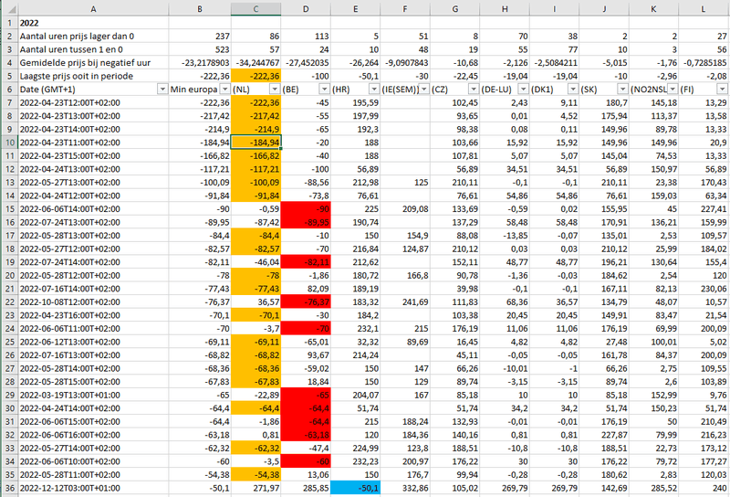

Ik heb het even uitgezocht. Nederland is kampioen negatiefste prijzen van Europa in 2022 en 2023.
Ik heb de EPEX gesorteerd op de laagste prijzen. En wanneer Nederland de laagste prijs heeft dan heb ik dit oranje gemaakt. België staat op de 2 plaats in negatiefste prijzen. Ik vraag me toch wel behoorlijk af waarom gezien we super veel gascentrales hebben. En wat de gevolgen zijn.
2023
Afbeeldingslocatie: https://tweakers.net/i/m1Fcy5zPkW0DLeKApcK2j2q5ws4=/800x/filters:strip_exif()/f/image/3irPKTTn7vplGiIYiYdybnez.png?f=fotoalbum_large
2022Afbeeldingslocatie: https://tweakers.net/i/W56UIUJtlAytqvC5MC3y0SHT0TY=/800x/filters:strip_exif()/f/image/bdNzz3uwGtTVjheN02dgIhnk.png?f=fotoalbum_large

Darksteel83 schreef op donderdag 27 april 2023 @ 09:40:
2023
2022[Afbeelding]
De prijs is dus 86 uur negatief in Nederland en ter vergelijking hebben we gemiddeld zo'n 1500 zonuren. Dat zal nog niet zo'n heel groot probleem zijn. En ik verwacht wel dat dit op zal gaan lopen doordat er nog steeds windmolens en zonneparken worden neergezet, maar voor nu snap ik wel dat de druk om dit op te lossen nog niet zo groot is.
Uiteindelijk zal er betere opslag moeten komen (er wordt al gezocht naar olossingen met het warmtenet), gecombineerd met het uitbreiden van het Europese netwerk.
[removed]
2023
2022[Afbeelding]
Dus je hebt hier een heel jaar gesorteerd op negatieve prijzen en dan komen er zo’n 50 van de 8760 uur uit die negatief zijn? 0,5% van de tijd. Dan kun je toch niet spreken van een structureel probleem?

  • Darksteel83
  • Registratie: December 2020
  • Laatst online: 19-09 18:51
eLScha schreef op donderdag 27 april 2023 @ 18:19:
Het aantal uren negatief of 0 is helemaal niet wat ik het probleem vindt. Dit zou eerder veel hoger moeten liggen zeker over een paar jaar. We zullen hele periodes krijgen dat prijzen rond de 0 zijn met het huidige systeem.
Wat ik erg vreemd vind en ook wel onhandig vind is dat de tarieven zo negatief worden. Want iemand betaald ervoor zodat iemand anders iets kan leveren waar op dat moment helemaal geen behoefte aan is.
Nederland heeft in 2023 al 51 uur een negatieve prijs en 26 uur een prijs tussen 1 en de 0 euro.
Spanje en Portugal hebben bijvoorbeeld geen negatieve prijzen in 2023. Maar wel uren met een prijs tussen de 1 en 0 euro. Nederland gaat vaak gelijk negatief. Waarschijnlijk omdat er voldoende wind en zon stoppen met produceren.
Spanje heeft 60 uur tussen de 1 en de 0 euro.
Portugal heeft 48 uur tussen de 1 en de 0 euro.
Ik vermoed dat we tot 2025-2027 best vaak negatieve prijzen gaan hebben in Nederland en dat ze dan ook nog negatiever worden dan nu. Hierbij nemen we soms buurlanden mee. Maar daarna zal het probleem wel weg gaan. Want iedereen die op dynamische tarieven zit stopt wel met leveren als de prijs onder de 0 daalt.
[ Voor 5% gewijzigd door Darksteel83 op 27-04-2023 21:05 ]

Vandaag hebben we trouwens weer sterk negatieve prijzen.
Afbeeldingslocatie: https://tweakers.net/i/kbPxDa9G47otfAOeOcHeHHI6ymM=/800x/filters:strip_exif()/f/image/FvrvPzMM5HRDfUH9XXh1d1ex.png?f=fotoalbum_large
Wanneer je op de beidlader kijkt van vandaag zie je trouwens dat als we nog ongeveer 0,5 GW extra hebben die we niet regelen we naar -500 per MWh toegaan. Ik hoop dat dit het maximale negatieve bedrag is wat er kan.
Afbeeldingslocatie: https://tweakers.net/i/GaINCGNaW8FN8P2EiSp8XzFCT4E=/800x/filters:strip_exif()/f/image/B37d7bAVdRFb65dhdNCgnEtJ.png?f=fotoalbum_large
Ik heb hem hieronder even wat meer ingezoomd.
Afbeeldingslocatie: https://tweakers.net/i/5hklRbH1IEGJqAUmX22w78e6RhE=/800x/filters:strip_exif()/f/image/Ywxvhu7sALFMBbBpFBeMZCLF.png?f=fotoalbum_large
Je ziet zo nog wat beter dat er nog maar iets van 0,5 GW over is op de biedladder aan extra "vraag". De laatste "vraag" wil pas uit bij -500 per MWh.
De EPEX beurs is trouwens best aanzienlijk in grote. Het is best een behoorlijke restje.
Zolang er een hele grote groep is niet op de EPEX prijzen wordt afgerekend zal deze groep waarschijnlijk ook niet gaan sturen op deze prijzen en blijven we waarschijnlijk negatieven prijzen hebben met deze hoeveelheid zonnepanelen. Met meer zonnepanelen wordt dit effect sterker. (Komt meer uren voor en de prijzen worden negatiever).
Wanneer het salderen minder wordt/stop zal het consumenten aandeel hierin wel dalen.
Ik denk zelf dat het goedkoper is om hier zonnepanelen neer te zetten dan om ze in Spanje te plaatsen en via DC hoogspanning hierheen te brengen. Zonnepanelen zijn lang niet zo duur meer als vroeger.
Het zou me wel niet verbazen als het over x jaar gewoon goedkoper is als energie intensieve bedrijven gewoon ergens gaan zitten waar veel zon en veel wind is.
Ik denk niet dat er vanzelf een businessmodel komt om die gascentrale te vervangen. Maar dat het met wijzigen van een paar regels wel gaat gebeuren.
Nu moet je nog 24 uur reserve vermogen kunnen leveren voor de reserve vermogen contracten bij Tennet. Dat is nu nog niet haalbaar met batterijen. Maar in een recente CE Delft rapportage stond dat Tennet de reserve vermogen markt waarschijnlijk ging wijzigen naar blokken van 4 uur. Bij 4 uur is de reserve vermogen markt wel te doen met een batterij, door deze in te schrijven op het halve vermogen als je een 2 uur batterij hebt. Bijvoorbeeld een 4 MW 8MWh kan dan 2 MW reserve vermogen leveren voor 4 uur als hij 100% vol is.
Als het echt gaat gebeuren dat elektriciteit in Nederland in 2035 100% CO2 neutraal moet zijn, zal de niet waterstof gascentrale ook stoppen.

Het gaat nu wel echt hard met de negatieve prijzen vandaag dit is volgens mij een record -400. Gisteren was prijs ook al negatief en waarschijnlijk hebben we morgen ook zwaar negatieve prijzen. Andere landen gaan nu ook veel meer mee in de negatieve prijzen.Afbeeldingslocatie: https://tweakers.net/i/R-rFF21D4Bal8mTD11HKCMD3dQE=/800x/filters:strip_exif()/f/image/CGAsHtjDS2ZZI7qMczo2gSxj.png?f=fotoalbum_large
Nog 0,3 GW meer en we zitten op -500 per MWh op de biedlader. Ik weet niet wat er gebeurt eigenlijk want dan is er niemand meer die als een keuze betaald uitgezet wil worden.
Afbeeldingslocatie: https://tweakers.net/i/OcKZbMeqShfhq3vOpHfYX6YJs6Q=/800x/filters:strip_exif()/f/image/du2QggaINd66tp0luOlilEEC.png?f=fotoalbum_large
