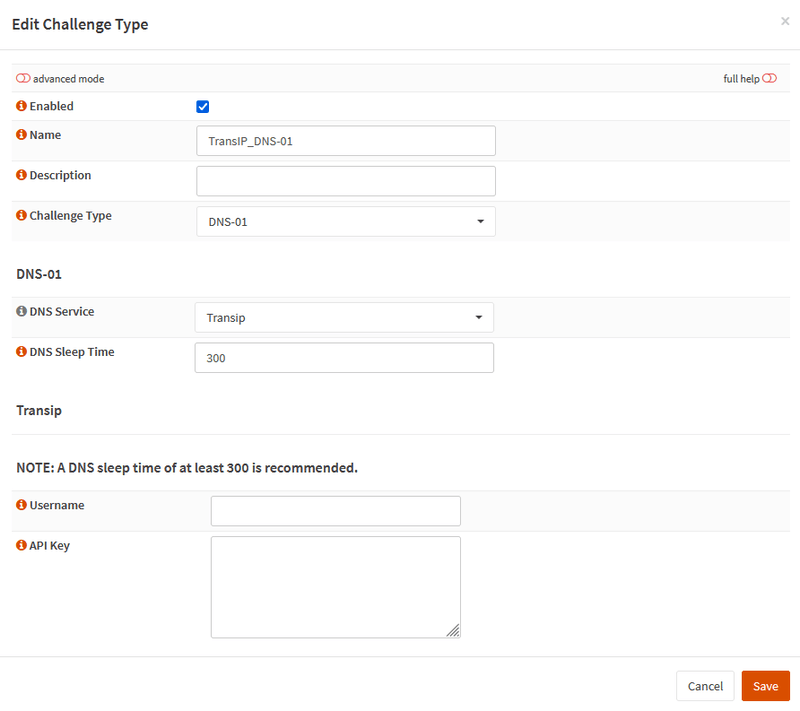

Zoals velen tracht ik van PFsense naar OPNsense over te stappen. Echter heb ik moeite om HAproxy aan de praat te krijgen. Op de PFsense werkt het en redirect ik met HAproxy op domeinnaam 80/443 naar verschillende achterliggende webservices. Waaronder 1 *.domein naar Nxing Proxy Manager die ik dan lekker makkelijk kan gebruiken voor experimenten van dockers die op verschillende poorten draaien. SSL monteer ik dan af op Nginx Proxy Manager.
Op OPNsense wil ik het netjes doen en SSL afhandelen op OPNsense en met HAproxy doorverwijzen naar de verschillende webservices. Ik heb mijn domeinnamen gehost bij Transip.
Ik gebruik deze tutorial: https://forum.opnsense.org/index.php?topic=23339.0
Waar ik op vastloop is de letsencrypt acme client en hoe de API van Transip te gebruiken:
Afbeeldingslocatie: https://tweakers.net/i/LR9YoAa9eNuQCrYzRZ97CZjqkYU=/800x/filters:strip_exif()/f/image/w6v4Ic1nrpRnv7Y30wyIUtYJ.png?f=fotoalbum_large
Als ik de API pagina van Transip goed begrijp zou de loginnaam moeten zijn: gebruik<accestoken> en de API key de gegenereerde private key.
Echter in de log krijg ik voortdurend:
Error add txt for domain:_acme-challenge.XXXXXX.nl
Heeft iemand de Acme client op OPNsense met de API van Transip wel aan de praat gekregen en hoe?
Alvast bedankt voor het meedenken :)

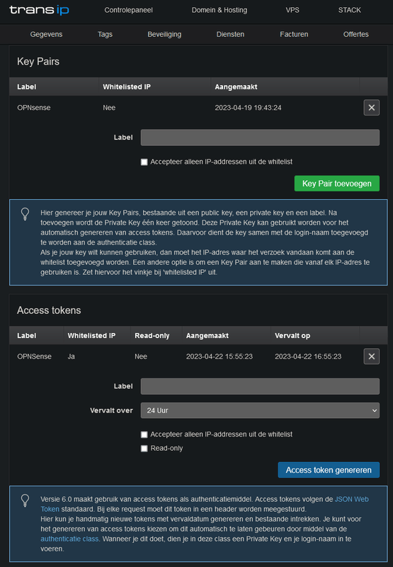

Het gaat niet goed, in de logfile:
[Sat Apr 22 15:57:42 CEST 2023] Key file doesn't seem to be a valid key: /var/etc/acme-client/configs/643be1f72eb313.48236739//secret.key
Ik maak een accesstoken aan onderin, heb m'n WANip toegevoegd aan whitelist: (in screenshot staat accepteer alleen ip uit whitelist uit, getest met aan en uit).
login: usernaam van transip
API key: onderaan aangemaakte accesstoken
Afbeeldingslocatie: https://tweakers.net/i/bBqcOXCuReqoSPT4FjjABWN3isU=/x800/filters:strip_exif()/f/image/2InGl3FtBTRCTHoYj6s6A3mf.png?f=fotoalbum_large
Is helemaal niets te vinden over Transip API en OPNsense acmeclient, ben vast niet de enige die hier op vastloopt

Ik zie dat de key die je hebt aangemaakt alleen geldt voor whitelisted IP's. Heb je het IP adres van de machine waarop je de aanvraag doet toegevoegd aan de whitelist? Als je dual stack gebruikt zowel IPv4 als IPv6 toevoegen.
Bij username vul je je username van TransIP in.
Bij API key de private key die je eenmalig te zien krijgt toen je de key aanmaakte, inclusief de tags dus:
-----BEGIN PRIVATE KEY----
bladibla
-----END PRIVATE KEY-----
Je lijkt het allemaal goed gedaan te hebben... (maar denk eraan ook IPv6 als je dat gebruikt)
Maak desnoods een nieuwe key aan.
Succes.

Het werkt! Dank voor de tips, voor de volledigheid, ik heb:
- IPv6 gedisabled op OPNsense (test later met);
- je moet 5 minuten (300s) wachten voordat certificate geinstalleerd wordt;
Die 5 minuten waren de crux voor mij, ik zag foutmeldingen in de acme log en dacht, we proberen iets anders waardoor het steeds fout ging.
Dus... even geduld.

Voor anderen die hier mee zitten en het niet aan de praat krijgen, je moet Key Pairs aanmaken, niet een accesstoken!! De bovenste optie in het TransIP scherm.
