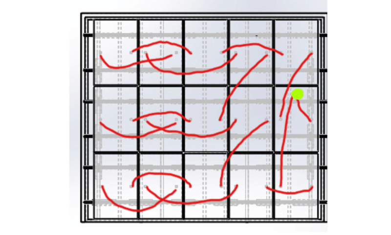

ik wil binnenkort 15 panelen op mijn schuurdak gaan leggen, en nu vroeg ik me af of dit de beste aansluitmethode was om ook de inductilus zo klein mogelijk te maken
de groene punt is mijn dakdoorvoer
ik wil 3 panelen anders leggen ivm de kabel lengte (deze lijken nu verkeerd aangeslotenn te zitten)
is mijn plan correct, of is er een beter alternatief

1 tekening is onduidelijk
2 waar is je min-kabel?
3 met een inductielus ga je altijd meer kabel hebben; that's the whole point of it
