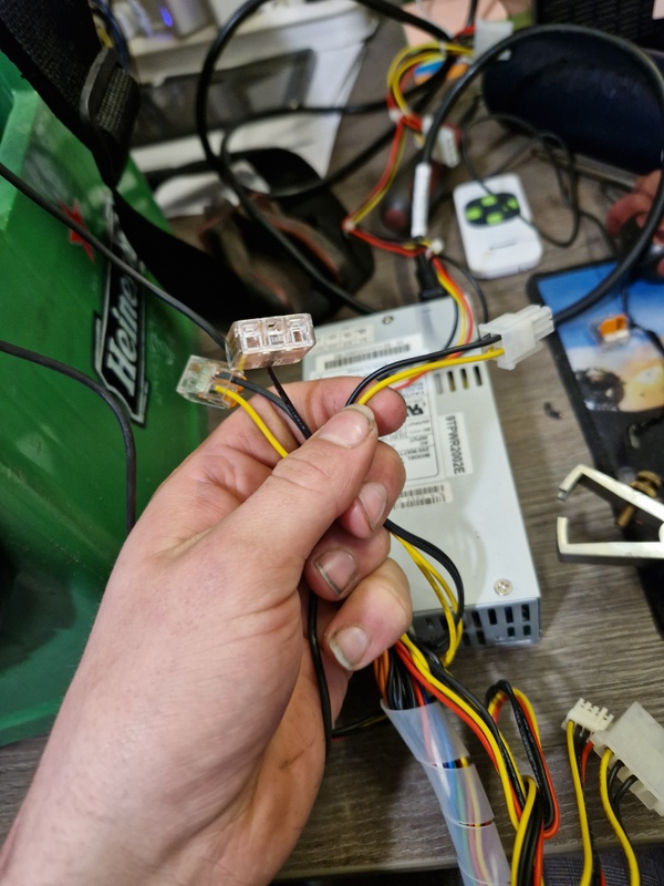

Beste mensen,
Ik wil voor een zelfgebouwde radio met autoradio een pc voeding gebruiken om hem ook vanuit het net te kunnen aansluiten ipv alleen op accu.
Hier wil ik een pc voeding voor gebruiken om 12V te krijgen. Ik heb (zover mijn kennis strekt) alles goed aangesloten maar toch doet de voeding niks.

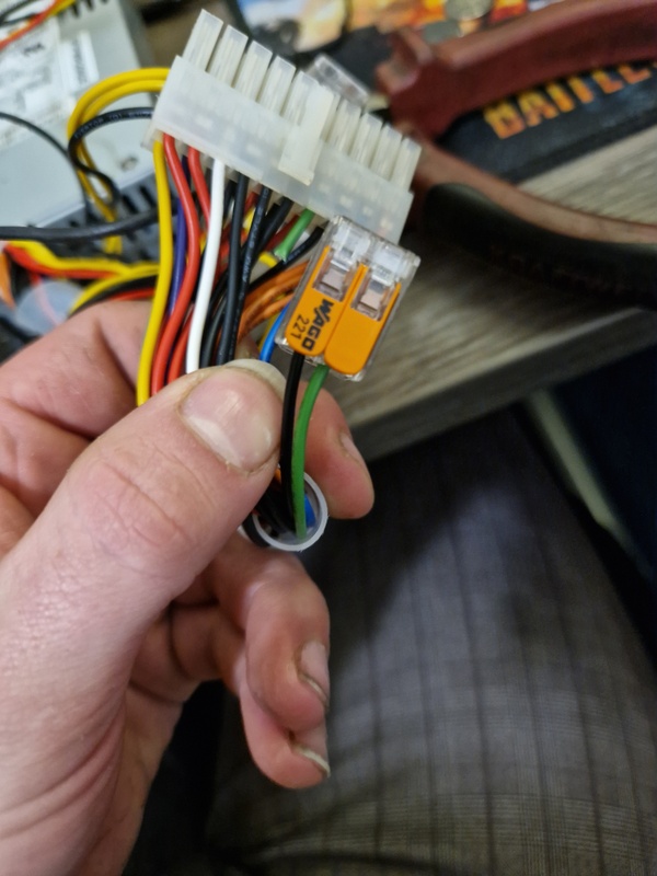

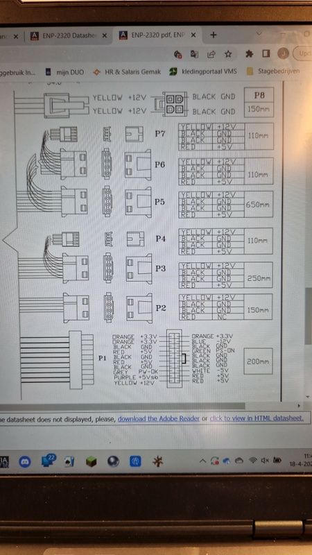

Ik heb van stekker P8 (zo noemt de handleiding hem) een gele kabel 12V + en een zwarte kabel ground gepakt en deze met lasdoppen aangesloten op de + en - van de autoradio. (Zie foto's)
Daarna heb ik de groene PS-on met een lasdop verbonden aan de naastliggende ground. (Zie foto's)
Toch als ik de stekker in het stopcontact doe doet de voeding niks.
Weet iemand waarom het niet werkt?
EDIT: (misschien wel een belangrijk detail) het is een 2de handse al wat oudere voeding dus ik sluit niet uit dat de voeding het zelf gewoon niet doet maar wou eerst even kijken of jullie nog mogelijke andere oorzaken hebben voordat ik hem weggooi terwijl hij het eigenlijk nog deed.

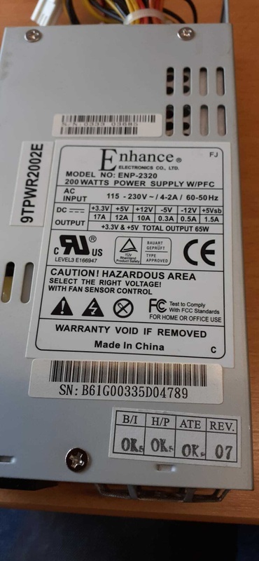

foto van welke voeding het is

als je de voeding in stopcontact steekt en de stekker meet met een multimeter, krijg je dan wel 12V ?

wat voor vermogen levert de voeding dus A

Kan het zijn dat die wago connector niet helemaal connectie maakt?

99ruud99 schreef op dinsdag 18 april 2023 @ 22:39:
Nee, ik meet op geen enkele stekker een spanning. Ook gaat de ventilator van de voeding niet draaien oid.
  • Jaap Kappert
  • Registratie: April 2022
  • Laatst online: 14-07-2023
donnie1992 schreef op dinsdag 18 april 2023 @ 22:40:
- excuses, zag de 4e foto niet.
Het is een 2de handse al wat oudere voeding dus ik sluit niet uit dat hij idd ergens gewoon geen contact maakt.

peter.vw. schreef op dinsdag 18 april 2023 @ 22:39:
Vermogen is W niet A😜
Hij levert bij +12V 10A

Ik zie op de foto’s niet echt af dat je de pc voeding ‘verteld’ om aan te gaan.
Ik zie dat je een zwarte en groene in draad een waco connector hebt gedaan maar kan niet zien dat dit de juiste kabels zijn en dat ze echt goed verbinding maken. De paperclip methode maakt het op de foto wel duidelijker welllicht dat je de juiste pinnen hebt kortgesloten.
Ik verwacht dat dit niet het geval is omdat de fan niet aan zou gaan.
Daarnaast weet je zeker dat de voeding werkt ?

Je voeding zou ook zonder de aangesloten radio aan moeten gaan met de clip is mijn ervaring.
Probeer dus is te beginnen bij de basis zonder alles al aangesloten te hebben.
Er is maar 1 groene draad en die is voor de PS-on (zie foto met de stekker/kabeldefinitie) dus die is sowieso goed en de zwarte kabels zijn allemaal ground dus theoretisch gezien zou het voor zover mijn kennis strekt niet uit moeten maken welke zwarte ik pak, als ze maar verbonden worden.
Helaas weet ik niet zeker dat de voeding werkt en hoe meer antwoorden ik hier krijg hoe meer mijn vermoeden bevestigd wordt dat hij gewoon kapot is. Maar omdat ik zelf niet super veel weet van pc voedingen etc. Kwam ik hier met mijn vraag in de ijle hoop dat ik gewoon iets over het hoofd had gezien met aansluiten en dat jullie mij dat konden vertellen maar ik ben ondertussen steeds meer zeker dat hij gewoon kapot is helaas.

Conclusie, deze voeding is gewoon kapot en k moet opzoek naar een andere fatsoenlijke voeding. Prima thanks voor de hulp allemaal!!!
