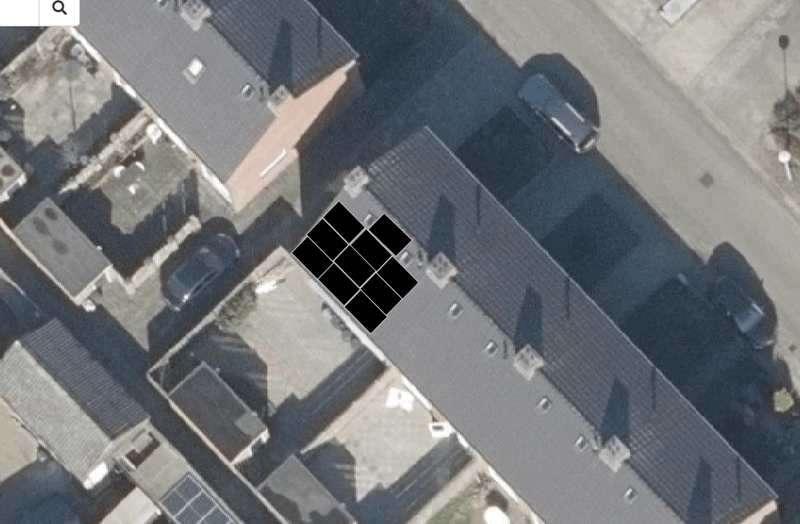

Ik ben me aan het oriënteren op het laten plaatsen van zonnepanelen en zit vooral met wat vragen over waar ik nou echt op moet letten. Ik heb inmiddels twee offertes die vrij uiteen lopen en kan niet goed filteren wat nou echt het belangrijkst is.

Ligging is op het Zuid-West en dakhelling van +- 30 graden.
Beschikbare (dak)ruimte
de beschikbare ruimte zou +- 6m breed bij 4m lang/hoog zijn. vVoor zover ik heb begrepen passen er +- 9 á 10 panelen op i.v.m. de kleine dakramen. Eén van de adviseurs zei dat panelen hier eventueel ook overheen geplaatst konden ten koste van lichtinval, de ander zei dat het überhaupt niet kon..
Schaduw
Praktisch geen schaduwvorming

Offerte 1:
9 x Bluesun BSM440PMB7-46SC
Growatt MIN 3600TL-XH omvormer
Inclusief:
- Tot stand brengen app voor monitoring
Garanties:
Zonnepanelen:
25 jaar productgarantie
25 jaar vermogensgarantie lineaire tot 84,8%
Omvormer:
10 jaar productgarantie
Montagemateriaal:
20 jaar productgarantie
+- opbrengst 1e jaar 3800kWh
Totale kosten: € 4.932,00
Prijs per Wattpiek:€ 1,25
Offerte 2:
10x SunPower MAXEON 6 AC met ingebouwde IQ 7A micro-omvormer van Enphase.
40 jaar garantie op panelen, vermogensgarantie 92%(25jr) en 88%(40jr) en service
(wel pas na registratie, anders is het 25jaar)
25 jaar garantie op de Enphase omvormers verzorgd door SunPower
+- opbrengst 1e jaar 4200kWh
Totale kosten € 11.630 !! (mij werd geadviseerd via duurzaamheidsfonds Limburg te bekostigen, zou dan +- € 75 per maand kosten over maximaal 15 jaar met mogelijkheid om boetevrij extra af te lossen)
Prijs per Wattpiek: € 2,77
Na wat google zoekacties lijkt het gebruikte materiaal en merk/type panelen wel topkwaliteit, maar schrik best wel van de prijs.
Ik ben nog van plan meer offertes op te vragen, deze zal ik later bijvoegen.

Defecte panelen komt vrij weinig voor...
Daarbij komt dat hetgeen vandaag "top of the line" is over 5-10j oude rotzooi is...
(Het werkt allemaal nog, maar is niet meer vergelijkbaar met nieuwe spullen).
Mijn advies?
Kijken dat je met een betrouwbare partij te maken hebt, die NIET perse de duurste spullen verkopen..
Over 3 jaar is een zonnepaneel dat niet meer gemaakt wordt door een fabrikant (die wel nog bestaat) ook niet uit te wisselen... Veelal gaat er dan gewoon een kabel onder 1 paneel door en blijft het liggen "voor het oog"...
En ja, vaak krijg je dan een (zeer) geringe financiële genoegdoening voor dat paneel, of ze bieden er 1 aan dat niet past?
Ik zou kijken naar partij 1 en dan vragen zowel de voor als de achterkant vol te leggen.... Met 1 3-fase omvormer.
Dan heb je qua opbrengst ineens 6-7000 kwh/jaar voor minder dan de prijs van offerte 2...
Wil je over een paar jaar een accu plaatsen? Heb je (veelal) ook liever een string omvormer dan micro-omvormers ivm omzettingsverliezen (dc-ac-dc-ac ipv dc-ac..).

holy shit, ik verkoop je bij dezen overpriced sunpower voor 2 eur/wp als je dat ervoor betaalt ;)
offerte 2 doet zo'n beetje alles verkeerd en kun je afzeggen. daar gaat nooit een goed aanbod uit komen. meest toekomstproof is zonder micro-omvormers, want die gaana ook kapot en dan kun je geen nieuwe meer vinden/kopen van tzelfde type.
  • Ronald
  • Laatst online: 17:17
Heeft offerte 2 toegang tot de TARDIS en heeft hij de panelen 2 jaar gelegd?
Wat een achterlijk voorstel.
Offerte 1 is redelijk.

Ik ga in ieder geval nog even een twee gesprek aan mij de partij van offerte 1 en binnenkort een derde partij om een offerte vragen. In ieder geval duidelijk dat offerte 2 echt overdreven hoog uitvalt..
