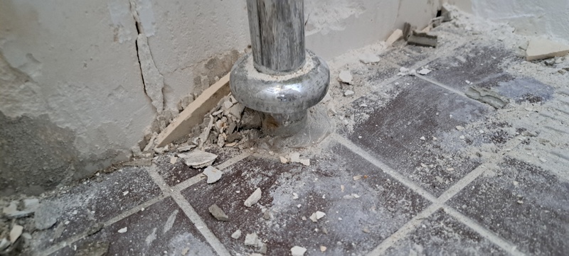

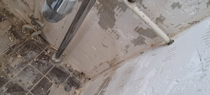

Ik wil een ouder toilet vervangen door een modern hangtoilet. Vandaag aan slopen geweest. En ik zit nog met wat vragen.
Afbeeldingslocatie: https://tweakers.net/i/RMBQhfIWiW7b0SXq3xmwquhMJos=/800x/filters:strip_icc():strip_exif()/f/image/qYRNVvyZhbd872QWYNFpbt47.jpg?f=fotoalbum_large
Afbeeldingslocatie: https://tweakers.net/i/VjESMMXuiFXCrsDk2HHKEOh8m_g=/x800/filters:strip_icc():strip_exif()/f/image/B0t3tFDkbfYEmjUyDRTJJldE.jpg?f=fotoalbum_large
Die koperen leiding gaat ging naar het fonteintje en het toilet. Ik zou liever vanaf het begin over gaan op uponor En dan in de muur achter de tegels richting het valse muurtje van het inbouwtoilet. Is er een koppeling die je in de muur weg kan werken? Of beter een soort koofje onder het fonteintje?
Zelfde voor de afvoer van het fonteintje. Kan ik daar in de vloer het uithakken, afslijpen. Dan iets nieuwers aansluiten en in de muur wegwerken. De muur is zacht, dus een beetje ruimte uithakken is niet lastig.

Achter het toilet zit een soort koof maar van stenen. Er komt waterafvoer van boven, het fontijntje en natuurlijk het toilet. Kan ik die zomaar weghakken?. Ik zou denken dat het binnenin met PVC aan elkaar zit?

Deze mag in de muur/vloer:
https://www.warmteservice...5K8ItGEMthBBoCq6UQAvD_BwE
Eventueel nog een extra bus voor te krijgen om van 12mm koper naar 15 te gaan. Of de henco versie van deze koppeling, past ook op uponor en gaat wel in een keer van 12 naar 16.
Hier heb je wel een electrische perstang voor nodig met de goede persbek, die is wel te huren eventueel.

Makrolon schreef op dinsdag 18 april 2023 @ 19:20:
Top. Maar die komt wel buiten de muur lijkt mij? Of hoe klem je dat vast op het koper in de muur?

Dat koofje is wellicht een betonnen blok waar PVC op een oude (asbest) buis zit?

Zo te zien komt de waterleiding door de muur heen vanuit de ruimte ernaast. Heb je geen mogelijkheid om de leiding in de ruimte ernaast door te zagen en daar van een koppeling naar de nieuwe buis te voorzien? Je trekt de oude buis gewoon uit de muur en steekt de nieuwe buis door het bestaande gat heen.
Als je de nieuwe buis eerst buigt, kun je op die manier zorgen dat de bocht in de toiletruimte precies eindigt waar je hem wilt hebben. Mocht dat überhaupt nodig zijn, want je gaf aan een vals wandje te gaan maken.

Amtelode schreef op woensdag 19 april 2023 @ 07:10:
Ja zoiets ben ik ook een beetje bang voor. Liefst zou ik direct op de staande buis aansluiten (het is op de eerste verdieping) Maar misschien verstandiger op de een of andere manier op het bestaande stukje plastic buis aan te sluiten? Al weet ik niet goed hoe.

borbit schreef op dinsdag 18 april 2023 @ 19:12:
Ik zou deze zonder twijfelen weghakken. Hou wel enkele stukken klaar / zorg dat je nog naar een doe het zelf kan gaan, moest je een buis / bocht nodig hebben om het tijdelijk werkend te krijgen, voor je het alternatief kan installeren.
Maar zolang je dat zo laat staan, ga je npoit exact kunnen weten wat je hiermee kan doen.
  • borbit
  • Laatst online: 05-12-2025
bottom line schreef op woensdag 19 april 2023 @ 11:25:
Ja als ik zo naar de foto kijk lijkt de staande buis wel gewoon PVC. Ga zo maar hakken denk. Die laag afzetting die er inzat lijkt mij ook niet de bedoeling.

Amtelode schreef op donderdag 20 april 2023 @ 18:54:
Mooi opgelost, als je hem verder had weggehaald was je er niet gelukkiger op geworden denk ik. Bij de warmteservice hebben ze over het algemeen de meest gangbare maten en genoeg kennis om je verder te helpen.
Nee dat denk ik ook niet. Dacht als eerste *** dat moet een verdieping lager opgelost. En toen ik ging zagen wou ik al beginnen bij de vloer (omdat ik verwachte dat ik er iets in zou kunnen stoppen). Maar gelukkig veilig de max ruimte gehouden, anders was die rubberen mof ook geen optie geweest. Bovenkant van de T pijp zit nu op een kleine 25 cm. Dus heb nog wel wat ruimte.
Ik ben geen vakman maar het lijkt alsof ik op de foto bij je duimstok nog een soort rand binnenin zie. Het kan best zijn dat ze vroeger de buis hebben verhit en er iets in hebben geduwd om zo handmatig een mof te creëren.
Of gewoon erg merkgebonden / oud merk?
Ik heb bij ons huis bijv. de hemelwaterafvoer in zijn geheel vervangen maar kwam iets te kort.
"Dyka" spul op "Martens" past bijv. niet, terwijl het wel allemaal 80mm is.
Daar kwam ik ook pas achter nadat ik alle afvoeren/riool in en om het huis had vervangen.
Ja dat soort dingen zijn echt irritant. Ik heb liever dat dit soort dingen lekker passen dan dat ik een iPhone kan laden met USB-C (toch nog on topic voor tweakers :P ) Maar er zal wel een reden zijn.
Klussen kun je wel zo te zien/lezen, dus dat komt vast goed.
  • PotatoChip
  • Registratie: September 2015
  • Laatst online: 13-08 17:00
borbit schreef op donderdag 20 april 2023 @ 18:29:
Ja dat dacht ik ook. Ik dacht dat er beweging in kwam en toen iets te grof geweest.
Dus na héél even zitten balen maar gaan zagen.
De staande pijp naar beneden was (natuurlijk) een of andere vage maat. Wat ik wel vreemd vind. Ik weet van wanneer deze buis is maar het huis is zo'n 40 jaar oud. Wisselen ze dan af en toe van maat ofzo?
Bij de warmteservice hadden ze niets wat er in paste. (ik dacht dat je wel stukken had die je erin kan schuiven met dan meerdere rubberen "weerhaak" ringen. Maar kennelijk niet of niet bij de Warmteservice. Ze konden me wel deze rubberen mof verkopen. Ik moest nog wat uithakken in de muur om ruimte te maken. Maar hij zit erop. Om de staander loeistrak, bij het t-stuk moet ie met de ring strak komen (volgens de specificatie) heb nog even gewacht met aandraaien. Echt ideaal is het natuurlijk niet.
Morgen even kijken of iets van Y stuk handig is. Al zijn 2 haakse bochten wel veel flexibeler. Het moet anders maar net X graden zijn. Helaas hadden ze geen t-stuk met rubber ringen, deze moet verlijmd waar ik zelf niet zo van hou.
Wat bedoel je met een SPIE?
Past hier geen reparatiesok 110 in? Deze zijn iets van 103 buitenmaats ongeveer.... Daar plaats je dan een T-stuk in met spie. Binnenkant van dat oude T-stuk goed schoonmaken en eventueel schuren en in de lijm zetten. Alleen er even goed op letten of je met de hoogte goed uitkomt.
