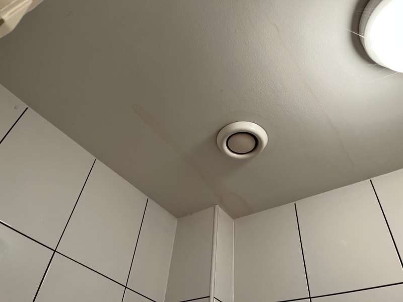

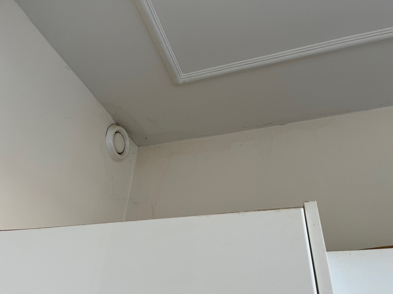

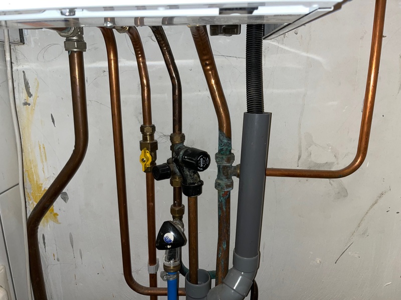

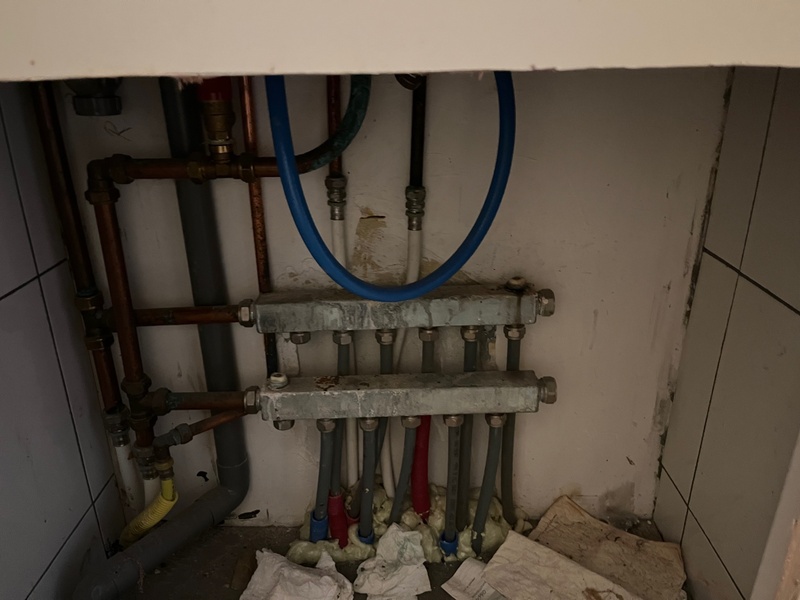

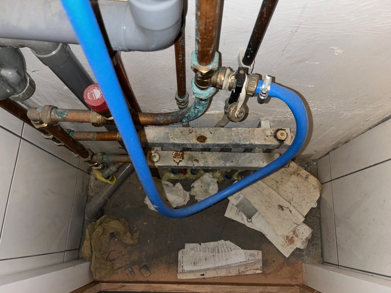

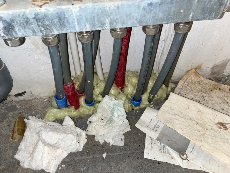

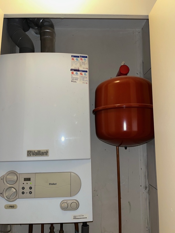

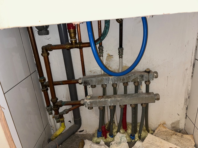

We zitten hier al een paar jaar met een cv-ketel waarvan de druk steeds sneller wegvalt. Eerst moesten we eens per paar maanden het water bijvullen, inmiddels eens per 1,5 week (!). HollandWarmte heeft er al drie keer naar gekeken. Feenstra ook een keer. Ze hebben wat onderdelen vervangen, maar het komt er op neer: dat is het niet, met de ketel is niks meer.
Dus lekdetectiebedrijf ingeschakeld, Belfor. Dat bedrijf gaf aan dat er corrosie zit op de leidingen onder de ketel (die op de eerste verdieping hangt). Dat zou het kúnnen zijn. Op de begane grond zitten ongeveer onder de ruimte waar de ketel hangt een stukje keuken en een stukje toilet. Op beide plafonds daarvan zijn waterstrepen te zien. Die strepen had Belfor overigens NIET gezien (?!?)
Mijn vragen:
- Kun je inderdaad zelfs strepen op het plafond krijgen door corrosie op leidingen er boven? Er is geen echte 'natte' waterschade te zien, je voelt ook nergens vocht. Er ligt zoals je ziet papier op de grond, dat lijkt ook niet extreem nat te zijn geweest ofzo.
- Wat denken jullie van de foto's? Een klusbedrijf dat hier opereert zegt dat alle leidingen vervangen moeten worden, inclusief de gasleiding waarop corrosie zichtbaar is. Een offerte daarvoor moet ik nog krijgen. Ik heb overigens TIG bedrijven moeten bellen voor er überhaupt iemand was die wilde komen, ben er al eindeloos mee bezig. De klusser gaf ook aan nog nooit van leakseal gehoord te hebben, terwijl HollandWarmte dat juist adviseerde te doen.
- Klusser krijgt zeer positieve reviews (vangilsinstallatie.nl), maar is geen erkend bedrijf. Zegt wel zijn papieren te hebben. Hoe werkt dat, als hij ergens aan werkt en er gaat iets mis? #verzekering
Tips zijn enorm welkom..Afbeeldingslocatie: https://tweakers.net/i/mcAjGPP2uSGm-oDy1w8-iUCAV_w=/800x/filters:strip_icc():strip_exif()/f/image/Fya8ILST8gS8AYnZ7Y3VSPYU.jpg?f=fotoalbum_large

Het eerste waar ik denk is dat uw expansievat stuk is.
De Nederbelg !

Nee, het expansievat is zelfs voor de zekerheid ook vervangen, is niks mis mee.

Lopen er leidingen onder je vloer door een kruipruimte oid?
Er bleek in ons huis na een oude verbouwing afgedopte cv leidingen in de kruipruimte te zitten die zijn gaan lekken, daar zie je in huis niets van, maar geeft wel dezelfde “symptomen”
Als ik de foto’s zo zie is er wel iets van een vochtprobleem geweest of aanwezig, maar dat kan nooit veel zijn anders waren de plekken groter geweest

Die lekkage plekken geeft wel wat indicatie, zeker als die opduiken na het drukverschil probleem.
Maar hoezo de gasleiding vervangen? Doet bij mij wel wat rode vlaggen doen opduiken. Volgens mij ruikt ie geld. Is er een probleem met de gasleiding dan?
De corrosie / aanslag op de aansluiting van je vulpunt is wel verdacht. Zeker weten geen zweten daar?
Zou ook nooit je waterslang er op aangesloten houden. Recept voor echte lekkage. Ken een paar gevallen waarbij men de kraan aan de aanvoerkant was vergeten en de slang was gebarsten.
En dat papier op de grond is trouwens ooit nat geweest, dus ziet los daarvan niet zo opgeruimd uit. Dus wellicht hierdoor ook lastiger te zien waar het lek letterlijk zit.

Haal je de vulslang eraf, of laat je die altijd zo zitten?
mogelijk dat daar iets lekt want de meeste water aanslag/corrosie zit daar in de buurt of recht onder.
Ik zou hem eens vullen tot 2.5 bar, of wat maximaal haalbaar is als hij die druk niet haalt.
En dan heel goed kijken of je ergens water ziet lekken.
Warmte vraag produceren door de thermostaat hoger te zetten, en kijken of er wat gaat lekken als het hele systeem op temperatuur is.

Het is een flinke klus, maar wel iets wat je zelf prima kunt doen. Laat je CV systeem leeg lopen, koppel zoveel mogelijk 'losse takken' af, dopje op de open einde, en kijken maar.
Dan kan in ieder geval bij de 5 leidingen (x2) die naar je vloerverwarming gaan. Allemaal los, allemaal dopjes erop. Als je systeem dan nog steeds druk verliest, weet je in ieder geval dat het daar niet zit.
Je kunt dit ook vlakbij de CV ketel doen, met wellicht alleen de vulkraan en het expansie vat erbij. Zelfde aanpak: als de druk dan steeds wegzakt, *moet* het wel ergens daar zitten...

Warmtewisselaar was ook al naar gekeken. Ketel is 11 jaar oud en jaarlijks onderhouden.
Tijdje verwarming hoog zetten: tja, dat heeft die meneer vanmorgen dan weer niet gedaan. Terwijl dat wel extreem voor de hand liggend klinkt om te doen ja. :/
- Gasleiding vervangen (één pijp) zegt ie omdat daar ook corrosie op te zien is.
- Zweten: zou goed kunnen dus, niet voor niks dat er corrosie zit. :) (maar om daar nou watersporen op het plafond een meter verderop van te zien..?)
- Waterslang: die zit er nu in omdat echt elke 1,5 week water bijgevuld moet worden :(
- Papier: jup, dat ligt er omdat er een houten schot voor zat, waardoor we niet eens bij die onderkant konden komen waar dat papier op de grond was gevallen, vanmorgen dus een groot stuk er uit moeten zagen om er überhaupt bij te komen, vandaar dat die troep er nog lag. Maar had het voor de foto expres even laten liggen, om zo een indruk te kunnen hebben van hoe 'nat' het er (hooguit?) geweest is.

Als eerste de t-stukken vervangen die groen zijn uitgeslagen, dat is niet van een week.
Op de verdeler is de ontluchter ook erg verroest lijkt het, deze ook vervangen.
En vervang het overstortventiel.
Dat papier op de grond lijkt niet zo nat zeg je, dat is het wel geweest zo te zien.
Je kan ook testen of de ketel niet inwendig lekt.
Zet de ketel uit. (stekker er uit en vul indien nodig bij tot 2.0 bar)
Haal de ribbelslang uit de afvoer en hang deze in een emmer, is de emmer na een x aantal uur nog droog dan is de wisselaar niet inwendig lek
Voel ook eens aan de kunststof slangen onder de verdeler en beweeg deze een beetje heen en weer, deze slangen krimpen, vaak beginnen ze te lekken net bi de wartel of knelring.
Gasleiding vervangen lijkt mij overdreven, net zoals alle leidingen vervangen.
Leakseal is echt een laatste redmiddel, veel fabrikanten willen ook geen toevoegingen in de cv ketel.
Een lekdetectie bedrijf die geen leidingen afperst?
En dan niet alleen de gasleiding maar de cv leidingen.
Die hoef je ook niet meer te bellen.

Zou ik niet doen, alleen maar kans dat je meer problemen krijgt.
En die slangen is geen vloerverwarming maar de voedingen naar de radiatoren.
Als je die slangen loshaalt heb je kans dat je ze er niet meer op krijgt omdat ze krimpen.

Die test voor inwendig lek ketel is twee jaar geleden al gedaan (dit speelt al jaren, maar wordt nu steeds erger), dat was het ook niet.
Maar: alleen de ringen vervangen zou voldoende moeten (kunnen) zijn zeg je? Is het wel aannemelijk dat de lekschade daarvan komt? Of is er iets anders te vermoeden?

Ik zie wel wat corrosie op de leidingen, maar niks ernstigs eigenlijk als ik eerlijk ben.
Of je wisselaar is gewoon lek , of hij gooit het gewoon in je overstort op de een of andere manier.
Als je in 1,5 week , maand in maand uit zoveel water verliest had je allang ergens in je woning een serieus vocht probleem moeten hebben. Persoonlijk ga ik niet mee in het verhaal om alle leidingen zomaar rücksichtlos te vervangen.
  • locloc
  • Registratie: Oktober 2019
  • Laatst online: 17-08 15:02
Galaxis schreef op dinsdag 18 april 2023 @ 21:32:
Ik sta ook niet te springen, maar wisselaar is al gecheckt dus en de overstort... ik zie het niet...
En ja: er is dus een vochtprobleem: in die ruimtes in de keuken en wc er onder, waar je waterstrepen op het plafond ziet..?

Lijkt erop dat je al wat beunhazen hebt mogen ontvangen. Sluit dus nog steeds niets uit. Ik zou beginnen met het expansievat weer te testen. Op druk brengen en vervolgens laten leeg lopen in een grote emmer. Is die inderdaad goed dan zie je de hoeveelheid water die je elke week kwijt raakt. Dat is veel water. Dat verdampt niet rond een koppeling of in een plafond. Blijft over de warmte wisselaar. Wat @edsandje schrijft lijkt me de meest simpele test. Doe dat wel terwijl de ketel een week uitstaat anders gaat het mogelijk de schoorsteen uit.

De schoorsteen zit echt tien meter hoger ofzo, het is een oud pand van vijf verdiepingen, onderste twee zijn wij, en gaat helemaal naar het dak :)
Het expansievat is dus zelfs vervangen al, dus als het het expansievat zou zijn, zouden er twee op rij stuk moeten zijn? Not likely? En hij klinkt ook normaal.. ?
Maar je acht de kans dus groter dat het de warmtewisselaar is dan dat het de leidingen zijn? Stel dat we gewoon een hele nieuwe ketel kopen (huidige toch al elf jaar), zou je dan nog wel of niet ook wat aan de leidingen moeten doen, en wat dan? Want de corrosie neemt wel zichtbaar toe inderdaad. En oh ja! Eén buis was ook 'dikker', op een plek waar veel corrosie zat, zei meneer vanmorgen. Die staat volgens hem 'op knappen'. Ik heb werkelijk geen flauw idee of dat iets is, of niet.
En qua beunhazen: het is een ramp. HollandWarmte is drie keer geweest. Feenstra een keer. Belfor als lekdetectiebedrijf. ABT Installatietechniek heeft gekeken, maar niks gedaan. Van Gils nu is eenpitter zonder keurmerk (de man van vandaag). Verder gebeld met Van Wijngaarden, Spindler, Lomans en nog een stuk of drie: doen allemaal geen particulieren of hebben geen tijd, zin, bla et cetera.. gekmakend.. :(

Prop eens een velletje wc papier bij die overstort, en waar de leidingen verdacht zijn.
2,0-2,5 bar water erin.
Warmte vragen.
Dan zie je binnen een avond al of er wc papier nat wordt.
Overstort is altijd verdacht, als die 1x opent zal hij vaak iets blijven lekken.
Verder kan je die test doem om de ketel inwendig te testen, 2 jaar geleden kan het niet detecteerbaar geweest zijn.

als je warmte wisselaar lek is kan de test van edsandje snel uitkomst bieden.
maar ik heb ook zelfs een warte wisselaar gehad die aleen lekte als de ketel brande.
(oftewel de test van edsandje hoeft dus geen garantie te zijn het is een indicatie.
het is zeer verstandig om de slangen en de rest van de instalatie af te laten persen.
die pex slangen een bar of 6 gaven een uurtje laten staan. perspomp is de zoekterm.
niet je cv ketel overstort expansie vat afpersen die kunnen niet tegen de hogere druk.
en ik zet toch mijn geldt in op de cv ketel deze is echt wel afgeschreven inmiddels.
dat de rest er niet uitkomt. of het niet wil zeggen zegt iets over de kwalietiet van de montuers.
instalatie afpersen instalatie dicht dan is het automatisch de cv ketel.. die overblijft.
en zo,n fantaschtische montuer. of geskilde montuer hoef je voor die grappen niet te zijn.
en die buizen ja die knappen wel een keertje maar koper duurt vrij lang voor die gaat.
ik zou het leifste alles vervangen dus ook de verdeler voor een frisse start zeg maar.
en ja die verdeler kan nog een rondje mee. bijvoorbeeldt 5 jaar maar geen ketel leven. (10 jaar)

Die leidingen vervangen zou ik zeker doen, maar in ieder geval de koppeling die groen uitslaat aanpakken. Die is (licht) lekkend. Maar niet een emmer per week. Dat zijn meerdere druppels per seconde.

edsandje schreef op dinsdag 18 april 2023 @ 18:57:
Deze test is gedaan: 24 uur lang ketel uit gehad om dit te testen: geen druppel.

Ik zou eerst eens werken naar zoveel mogelijk duidelijkheid:
• verwijder bodemplank om te zien of daar vocht onder zit
• maak die bende schoon: de ruimte en leidingen ontdoen van vuil, viezigheid, corrosie, en rommel
In een schone ruimte met schone oppervlakken is het makkelijker troubleshooten.

De gecorrodeerde leidingen vervangen is sowieso geen slecht plan. Kost je een paar honderd en kan je dat uitsluiten.
Ik zet mijn geld op een lekke Pex slang, dan kan bij de verdeler zijn maar ook bij een aansluiting bij de radiator. Dan loopt het via de mantelbuis naar elders, dat zou de natte plekken in het plafond kunnen verklaren.

Ik denk zelf ook steeds meer in die richting. En dan vlak onder de verdeler denk (bij de verdeler zelf geen vocht te voelen. Ook ontzettend fijn trouwens dat ze dat daar met schuim dicht hebben gespoten zodat je er nu ook zo lekker makkelijk aan kan werken, not).
Ik heb intussen bericht van de klusser over het vervangen van de leidingen. Hij zegt:
Cv installatie en waterleiding aftappen.
Gedeelte leidingwerk demonteren en vervangen.
Voorrijden, parkeerkosten, materiaal ophalen bij de groothandel, verdeler, tule's, ontluchter, sokken, knieën, t-stukken, overstort ventiel, vul-en aftapkraan, inlaatcombinatie, leidingwerk, klein materiaal en de arbeid kan ik u aanbieden voor €634,85 ex btw. De gasleiding vervangen kost voor materialen, arbeid en het afpersen (gasdichtheidsbeproevingstest) €200,00 ex btw.
Is dat redelijk? Teveel? Volledig?
Ik ben overigens benieuwd wat hij bedoeld met 'verdeler'. Of hij dan alleen de gecorrodeerde stukken vervangt, of ook kijkt naar die pex-slangen inderdaad en daar ook onder de planken gaat kijken (ik betwijfel het uit deze omschrijving).

1 het kan natuurlijk wel zo zijn dat er ergens een pex slang lekt. in het plafond.
(cv instalatie laten afpersen) door de betreffede montuer.
dit zie ik in je post nergens vermeldt. neemt hij de gok ?
hoe denkt hij erover (1 bar binnen een paar dagen is veel water namelijk)
prima dat jij je leidngen wil laten vervangen voor ze eruit vallen maar de lekkage zit hier niet.
de lekkage zit of in je cv ketel of in je plafondt. (ik volg dit topic al een poosje namelijk)
(de lekkage is zeg maar een apparte vraag op het noodzakelijke onderhoud. 2 vragen dus)
2 de verdeler is dat stalen ding waar alle pex ledingen op aan zitten aangesloten.
plaatje/linkje https://www.warmteservice...2055?origin=-tl001-12-87-
kwa kosten geschat even op de 200/250 euro aan materiaal en de rest aan arbeid. € 400 (4 a 5 uurtjes)
het is wat duur maar in de tegenwoordige markt kan je dit er wel voor vragen. ( het vervelendt is/ik weet het)
het is niet overdreven duur maar er zit wel een marge/winst in in voor als terug moet ivm garantie etc.
de gasleiding dichtheidsdeels vervangen en dichtheids beproeving (die is wel wat prijzig
€ 50 matirerlen. € 150 aan arbeid. (voor iets dat binnen een half uur gefixt is :+ )
wat de montuer doet hangt een beetje van de situaite af/ soms krijg je pex er prima tussen.
en soms moet je hem een beetje inkorten en nieuwe fitingen plaatsen. (oftwel tule's)
aangezien hij deze expleciet heeft benoemt zal hij wel de slangen iets inkorten.
maar echt verder kijken dan zijn neus lang is. en onder de planken kijken ???
dat zal je waarschijnlijk moeten vragen. dan moet er zeg maar onderzoek voor lekkage staan.
en bijvoorbeeld € 50/75 per uur. maar daarvoor kan je geen offerte opmaken. uuurwerk.
maar als ik eerlijk ben wat kost het om een nieuwe ketel erin te laten hangen door dezelfde partij ?
want die € 600/800 die er nu in stopt kan er met 2 a 3 drie jaar deels eruit gesloopt worden.
want deze ketel gaat er een keertje kapot. (als hij dat nog niet is natuurlijk ;) )
en moet dan vervangen worden. in 2026 moet je dat combineren met een warmte pomp.
ik zou € 600/800 euro onkosten vooral combineren met een nieuwe ketel.
(beetje zonde anders de montuer moet toch komen. voorij kosten heb je al etc materiaal kosten)
verder zou ik kijken naar een cv ketel die alvast is voorbereid op de samenwerking met een warmte pomp.
zoals een remeha ketel. (en nee de combinatie van cv ketel en warmte pomp is niet altijd geweldig.
hybryde is niet het nieuwe ei waar we de wereld mee gaan redden. maar wel de consument. :+
er zijn ook andere ketels die prima samenwerken met een wamrte pomp maar ik heb met niet in alles
verdiept. 1 a 2 merken vanuit bedrijf. zodat je zeg maar geen 5 dagen naar school moet maar 1 a 2. :+

Ik zet in op een manifoild in je eerste paar foto's. Daar hadden wij ook een lekkage. Je zou het niet verwachten, maar in een week tijd is er een hoop liter aan water weggestroomd. Zoek een goede vakman die dit kan doen en geen Teun de Beun.

Hebben ze het overdrukventiel ook nagekeken? Dat was een aantal jaar geleden bij mij het probleem, deze lekte gewoon in de afvoer dus viel het niet echt op tot het 3de bezoek.

Als ik de koppeling zie waar corrosie opzit denk ik eerder dat er water vanuit de ketel komt.
Eerder dacht ik dat de koppelingen het waren maar toen ik goed naar de foto keek zag ik dat het ver boven de koppeling al begon.
Hopelijk is de koppeling die op de ketel zit de boos doener anders wordt het toch echt de ketel vervangen daar het dan eerder de warmte wisselaar is dan een koppeling van een paar euro.

Bamboozled schreef op dinsdag 18 april 2023 @ 15:40:
Warmtewisselaar zelf intern lek? De ketel lijkt een oudje.
Die leksporen moeten warm worden als er een leiding loopt. Tijdje verwarming hoog zetten en voelen.
Een graden Celsius verschil ga je met hand niet voelen, maar met een eenvoudige infrarood thermometer is dit makkelijk te meten.
