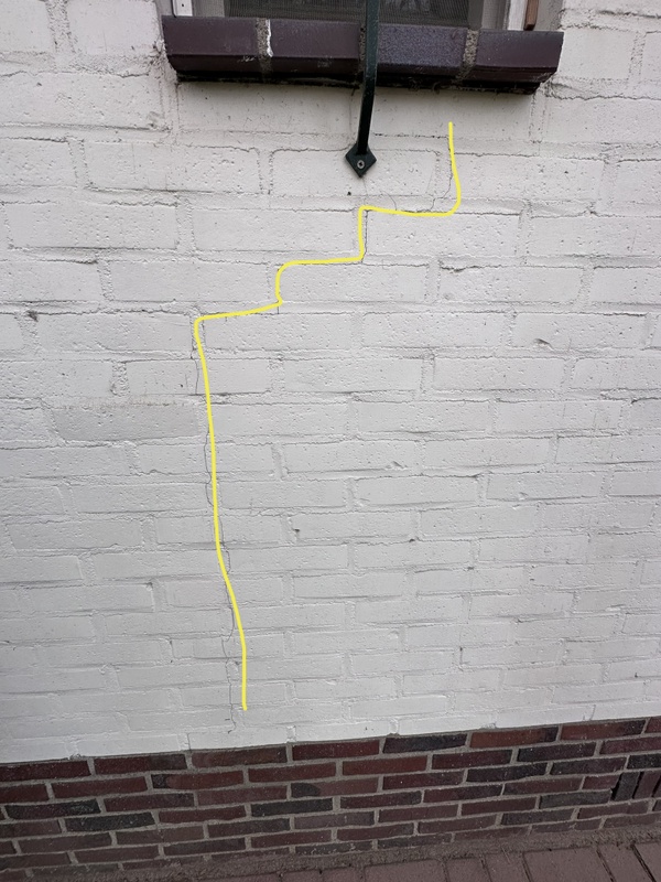

We ontdekten de volgende scheuren aan de buitenmuur. Kan iemand advies geven of dit gevaarlijk is?
Als ik de volgende sites lees interpreteer ik dat het verticale scheuren zijn en dus niet gevaarlijk. Maar graag had ik meer meningen gehoord.
https://vkmakelaars.nl/bl...je-huis-simpel-uitgelegd/
https://constructieshop.n...uren-in-muren-gevaarlijk/
Dit zijn trouwens de enige scheuren die ik heb kunnen vinden.
Afbeeldingslocatie: https://tweakers.net/i/AVHGbaE35tUNGyreTe15BkpdiN0=/x800/filters:strip_icc():strip_exif()/f/image/V2fc8JBy3mFigCQZu1HOSYdc.jpg?f=fotoalbum_large
Afbeeldingslocatie: https://tweakers.net/i/f8V-G3gBVc4PY6WOKExsf5R9QjE=/x800/filters:strip_icc():strip_exif()/f/image/KUNvGylGL9xdgri5VqQYmbnm.jpg?f=fotoalbum_large
Afbeeldingslocatie: https://tweakers.net/i/KYqsyr3qYEADF1cdbV93NIh14s8=/x800/filters:strip_icc():strip_exif()/f/image/gHUuPODT1GGf13jTjCZElxIw.jpg?f=fotoalbum_large
Afbeeldingslocatie: https://tweakers.net/i/P9iVS23s0PjLNlKxiOFvTtynW0k=/x800/filters:strip_icc():strip_exif()/f/image/wmKGK4xD6LPZhL9XHYKHZrgY.jpg?f=fotoalbum_large
Afbeeldingslocatie: https://tweakers.net/i/IvzCAKM7_1KSOM6ckgbLQ4x4SBI=/x800/filters:strip_icc():strip_exif()/f/image/THQwmplxNjHR5wzanTlwkMcz.jpg?f=fotoalbum_large

Gevaarlijk is het niet. Maar fijn is het ook niet. Je huis iets iets aan het verzakken, dat gebeurt veel bij oudere huizen en dan zijn dit de tekenen.
Ik zou het in de komende jaren in de gaten houden of en in wat voor tempo het erger wordt. Op een gegeven moment zul je wellicht toch moeten ingrijpen.
Die geel omcirkelde scheuren zijn scheuren in de rollaag. Staat hier nog wat bovenop? Ik verwacht dat hierboven het dak begint. Die rollaag doet constructief heel weinig, maar het zou op een gegeven moment wel wat kunnen gaan verschuiven en uiteindelijk eruit vallen. Ook dit eruit vallen zal niet plotseling gebeuren. Het zal zakken, schuren, werken, en dan weer een beetje zakken...

Bedankt voor de uitgebreide uitleg. Het is een bungalow. Daarboven zit dus plat dak.

Gezien de leeftijd van de woning is dit echt niet zo spannend. Er is geen dilatatievoeg toegepast bij oudere huizen, waardoor je al snel krimp en uitzet scheuten ziet.
Vaak onder of boven ramen, of bij een rollaag. Als je huis echt weg zakt dan zie je dat bij die scheuren ook wel terug. Je ziet dan de linker kant bam de scheur bijv. Lager liggen dan de rechter kant.
Zou me hier niet zo druk om maken.

Bij twijfel kun je ter plaatse van de vertikale scheuren rvs wokkels laten inlijmen/metselen, heb ik bij mijn huis (buitenblad) ook laten doen.

Gevaarlijk lijkt het me niet direct. Groningen staat inmiddels vol met huizen die heel wat meer scheuren hebben en toch als 'veilig' te boek staan.
