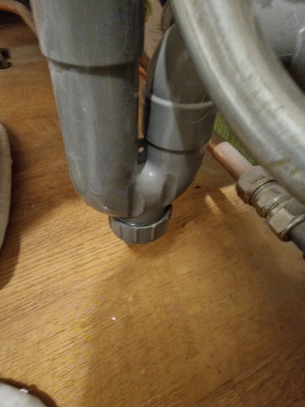

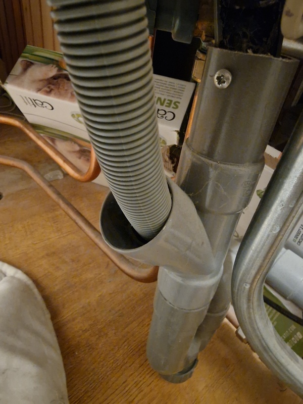

Ik heb een vraag want ik begrijp er even niets van. De muren in de slaapkamers en woonkamer worden gestuct dus we hebben in totaal 6 verwarmingen afgekoppeld er resteren er nu nog 3. Een maand geleden zijn er 4 afgekoppeld 3 boven in de slaapkamers en 1 in de gang. Geen problemen na het afdoppen en vullen. Gister nog 2 in de woonkamer en totaal nu 6 afgekoppeld en afgedopt. Helaas tijden en na het bijvullen blijft de cv afslaan.
Het gaat om een Remeha Calenta 40c. Na hem even aan gehouden te hebben door de aan knop klem te zetten kwam er geen foutmelding te voorschijn. Echter net na het gebruiken van warm water komt er water staan in de afvoer onder de cv en loopt deze over. Zie de fotos.
Iemand enig idee waar dit aan kan liggen of wat ik hier aan kan doen? Meer dan afdoppen is er niet gedaan nadat de cv ineens gek doet. Huidige druk is 1.7 bar.Afbeeldingslocatie: https://tweakers.net/i/allYzUAoiGbrAKtsUdp2NChXh0Y=/x800/filters:strip_icc():strip_exif()/f/image/mQxeLhQ0lHOic038q9Y3akk7.jpg?f=fotoalbum_large

1: stroomt de sifon over of zit de schroefdop aan de onderzijde niet goed dicht?

De verwarmingen zijn ontlucht. Ze werden ook volledig warm, maar ik geloof zodra er warm water gevraagd werd liep het vol.
