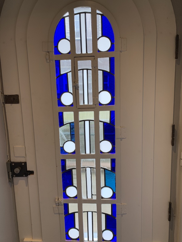

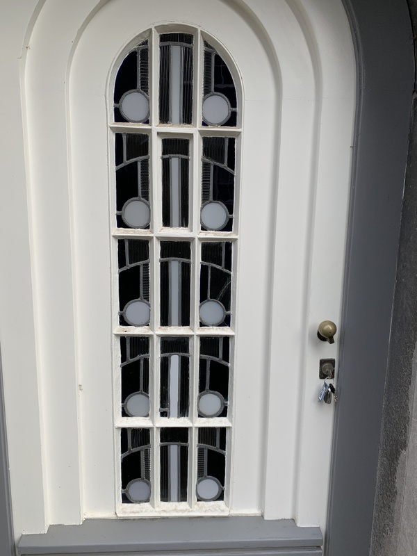

Goedemiddag,
Onze voordeur bevat een stalen raamwerk, met daarin glas in lood raampjes (waarvan er een open kon klappen). Dit raamwerk is op dit moment helemaal dichtgezet met beugels, en kan dicht blijven.
Deze voordeur is een warmtelek in onze woning en wil ik graag beter isoleren. Ik heb al met glas in lood specialisten gesproken en die gaven aan dat het eigenlijk niet mogelijk is om het glas in lood in dubbelglas te plaatsen.
Nu zat ik als alternatief (niet ideaal) te denken aan een achterzetraam. Hebben jullie ervaring hiermee?Afbeeldingslocatie: https://tweakers.net/i/LWuLspa-deq5Gh0CMm2tdfviIZo=/x800/filters:strip_icc():strip_exif()/f/image/3h5msB0bKE8U1N7Uh3zsTj21.jpg?f=fotoalbum_large

Gave voordeur! Mooier wordt het niet denk ik. Wil je voorzetraam buiten of binnen doen? Ik zie buiten namelijk haast al een kozijn, kun je daar niet op maat een glasplaat helemaa voorzetten en zo goed mogelijk de vorm van de deur volgen? Welke dikte heb je daar?

Aan welke kant wil je het voorzetraam heben en hoe handig ben je? Tussen de stijlen aan de buitenkant zou je een voorzetraam kunnen zetten, aan de binnenkant zou je van hout een raamwerk moeten maken.
Punt is wel dat als je het echt mooi wilt hebben dat het glas en de glaslatten rond moet zijn aan de bovenkant.
Ik heb zelf een voorzetraam aan de buitenkant van mijn huis gemaakt en dit ziet er prima uit.

Ik zat er aan te denken het voor/achterzetraam aan de binnenkant te doen, en deze op maat te maken met de 'binnenste' houten rand.
Het raamwerk is van staal, en aan de buitenkant loopt dit taps toe, dus aan de buitenkant kleine voorzetraampjes monteren is lastig en wordt denk ik niet erg mooi...
edit: je bedoelde de binnenste houten rand volgen aan de buitenkant. Heb even gekeken, dat gaat misschien net. De onderste rant komt een paar mm korter uit dan het hout dik is. Ligt denk ik aan de bevestiging van het voorzetraam of het lukt. Is waarschijnlijk wel wat lelijker dan het aan de binnenkant doen
