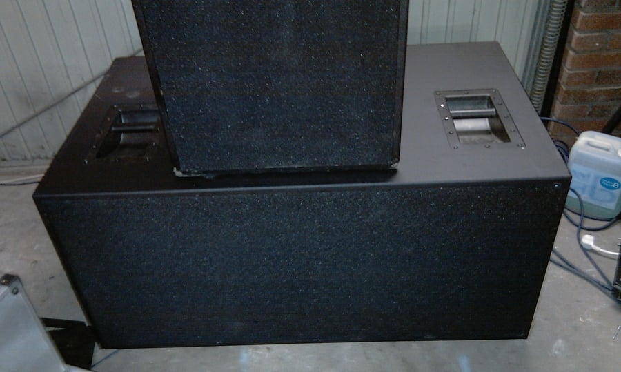

In een ver verleden ooit eens deze gebouwd: https://www.speakerplans.com/index.php?id=gsub samen met de Fane speaker. Als topkast gebruikte ik de Vibe 30.
Mogelijk kun je deze kast wat tunen voor de Beyma. Ook staan er meerdere andere plans op die interessant kunnen zijn
Dit was een prima combinatie :)
https://thumbs-eu-west-1....9c8-98f7-e39a0a8faf3f.jpg
