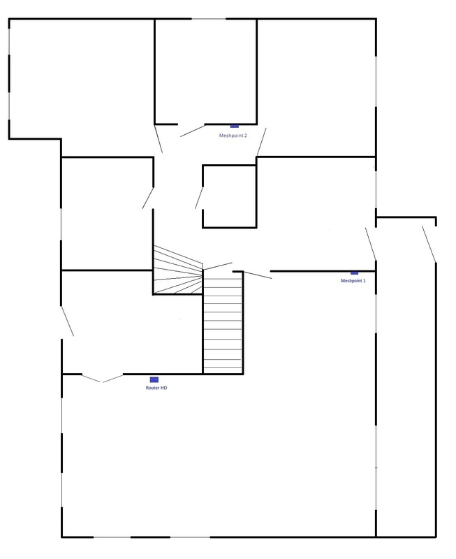

Dag Tweakers,
Na een zoektocht voor een nieuwe netwerksetup kwam ik het tweakers forum tegen maar zie door de bomen het bos niet meer. Ik ben nieuw op dit forum en zou graag van jullie wat advies willen inwinnen omtrent een nieuwe netwerksetup voor mijn woning in België.
Mijn situatie:
Ik had altijd last van dode punten qua WIFI bereik toen ik dit huis kocht in 2017.
Sinds 2018 heb ik een Amplifi HD set met 2 mesh points aangeschaft waar ik zeer tevreden over was en dit probleem voor mij had opgelost. Geen last meer van dode WIFI punten in mijn huis, en overal een stabiel netwerk zonder problemen en waar ik amper tot geen onderhoud aan nodig had (op enkel wat firmware updates te instaleren van tijd tot tijd). Het ontvangst was ook tot achter in mijn tuin prima.
Helaas is dit weekend de WAN poort van de Amplifi HD stuk gegaan, hoe is mij een verder een raadsel en krijg het ook niet meer aan de praat. Support vermoed dat er iets is doorgebrand. Uiteraard na 5 jaar geen garantie meer op dus ik ben opzoek naar een nieuwe setup met ook een beetje gericht naar de toekomst.
Ik had met de Amplifi setup mijn TV, NVR, NAS en (Game)pc bekabeld en alle overige apparatuur via WIFI verbonden (deels via 2.4ghz en en deels via 5ghz)..
In totaal 26 apparaten welke in dit netwerk gekoppeld zitten (verborgen SSID's).
Daarnaast had ik ook een apart gasten netwerk voor bezoek en gasten (SSID hiervan was ook verborgen).
Momenteel heb ik (nog) geen glasvezel gezien dit nog steeds niet beschikbaar is in mijn straat en maak ik gebruik van een 100Mbps down / 40 Mpbs up verbinding(Proximus). Ik haal met een bekabelde pc 92Mbps en via Wifi (5ghz) 86Mbps (met de oude Amplifi HD setup).
Nu zit ik weer tijdelijk op de router van Proximus en heb ik dus weer last van de dode wifi punten in het huis, en op een slaapkamer zelfs amper/geen bereik. (De router staat naast de Amplifi HD router).
Wat ga ik het meest doen?
Begane grond: Werken op laptops (2 stuks via WIFI), soms Gamen op bekabelde PC, TV streamen (bekabeld) en voornamelijk surfen/streamen via telefoons en muziek streamen op WIFI speakers.
Tuin: Surfen, (muziek) streamen
1e verdieping: (muziek) streamen
Kelder: (muziek) streamen
Mijn wensen:
- Stabiel netwerk zowel bekabeld als WIFI
- Geen dode punten met WIFI
- Zowel 2.4ghz als 5ghz (ivm met oudere apparaten die nog geen 5ghz ondersteunen)
- De mogelijkheid voor een apart gasten netwerk
- Geen must, maar apart IOT netwerk zou een leuke toevoeging zijn
- Fiberproof (zodra Fiber uitgerold gaat worden dat het ook deze snelheden kan verwerken via WIFI).
Qua budget ben ik niet zozeer gebonden ik betaal graag iets meer voor goede kwaliteit/betrouwbaarheid en als het maar voldoet aan de minimale bovenstaande wensen.
Ik heb ter referentie nog even een tekening gemaakt van de begane grond en hoe mijn huidige Mesh netwerk eruit zag waarbij ik dus in de kelder, 1e verdieping en begane grond incl. veranda en tuin een goede wifi verbinding had:
Afbeeldingslocatie: https://tweakers.net/i/idligwG8jyy3__5vo5hWCElXTVs=/x800/filters:strip_icc():strip_exif()/f/image/tuIl6UoMDEdjj2LRni5IWG4q.jpg?f=fotoalbum_large
Dus ik zou graag wat advies willen wat ik als opvolger het beste zou kunnen aanschaffen in deze situatie.
Alvast bedankt!

Mooie lege tekening. Zou je daarop aan kunnen geven waar je daadwerkelijk dekking wilt hebben? En dan doel ik op WiFi dekking.
Ook zou je aan kunnen geven waar je momenteel al kabels naar toegetrokken hebt en of waar je dat zou willen/kunnen.

Hi Equator,
Dank voor je snelle reactie!
Hierbij ingetekend waar ik het WIFI bereik wil hebben (blauwe cirkels), naar rechts buiten is de tuin/terras waar ik wifi dekking nog wil hebben.
En waar momenteel bekabeling ligt (Cat 6E) zie rode lijnen. Momenteel waar de 4ports switch staat, staat ook de GamePC en de NVR.
Bij de Router HD liggen verder nog kabels gezien daar ook nog een TV staat.
Ik zou eventueel nog een kabel kunnen doortrekken tot aan Meshpoint 2 (of de kamer rechts ernaast) gezien ik nog 1 plek over heb op de switch.
Afbeeldingslocatie: https://tweakers.net/i/cC8pRnqtBVgs-_kltOiRXeZr0pc=/800x/filters:strip_exif()/f/image/y62H81eJtYQbk9MJBD4k7NO6.png?f=fotoalbum_large

De twee blauwe cirkels buiten het huis zijn zeker in de tuin. Heb je de mogelijkheid om daar een kabel naartoe te trekken?
Idealiter ga je aan de slag met bekabelde access points. Maar als je niet overal een kabel naar toe kan trekken, zal je je moeten "beperken" tot een wireless oplossing.
Daar moet je dan wel rekening mee houden in het type access point wat je wel bekabeld aansluit.
Zoals het er nu uitziet zou je binnen met 2 goede access points een heel eind moeten komen, maar voor de dekking buiten moet je daar ook wat plaatsen. En die zal (indien je geen kabel mogelijkheid hebt) een goede verbinding moeten hebben met de AP binnen zonder dat het je bandbreedte teveel beperkt.

@laurens0619 Ja dat is ook weer zo.
Dan denk ik dat ik ga voor de X50 (3 pack), €249 vind ik een dito prijs. En volgens mij is deze dan ook nog een stuk sneller dan de Amplifi HD set welke ik had. Hoop ik alleen dat de 2.4 ghz aparaten zonder problemen koppelen omdat deze 2.4/5ghz geen aparte kanalen hebben. Maar denk dat dit wel goed moet komen?
Nog de laatste 2 vragen voordat ik de set ga aankopen;
- Als ik de Proximus router koppel (bridge mode) aan een "hoofd" node, en achter de hoofdnode een Switch (TP-Link TL-SG105) plaats en vanuit deze switch een kabel naar een volgende node stuur als zijnde "bekabelde backhaul", werkt dit dan? Of moet ik vanuit de Hoofdnode rechtstreeks naar de volgende Node met een UTP kabel om dit te realiseren? Dit omdat ik via een switch minder nieuwe kabels hoef te trekken en ik de bestaande kabels die al liggen kan gebruiken om naar de verste node te gaan. Zo niet moet ik een andere route gaan volgen om de kabels te leggen.
- Qua plaatsing, ik heb 2 muurbeugels gevonden waar ik de Nodes op kan plaatsen, nu zat voorheen 1 mesh halverwege de muur, en de 2e mesh onderaan de muur (in het stopcontact). Maakt het nog uit qua hoogte om een betere resultaat qua dekking/range te krijgen ( hoe hoger een node hangt hoe beter?)

Wat bedoel je met aparte kanalen? Of doel je op apart SSID?
Indien apart SSID: Dit kun je helaas niet splitsen (tenzij via truukje om je gastenwifi op te geven)
Werkt gewoon
Je kunt ook overwegen de X50-POE te kopen, die heeft al beugels en kun je dan netjes via PoE voeden.
Hoe vrijer die hangt hoe beter, zelf heb ik mn accesspoints op een kast liggen > uit het zicht mara toch vrij

laurens0619 schreef op dinsdag 18 april 2023 @ 09:51:
Ah ja dan moet dat goed komen!
Die is ook interessant, ook het formaat is weer wat kleiner dan de gewone X50, maar zo te zien dezelfde specs en met een 2,5Gbps poort.
Dus als ik deze X50-PoE zou nemen moet ik wel nog een PoE switch erbij (alles bekabeld) Bijvoorbeeld een TL-SG1005P V2.
Thanks weer voor de hulp @laurens0619 _/-\o_

Jullie hadden nog een update te goed.
Sinds vrijdag de nieuwe X50-PoE set geplaatst. Deze was per toeval in de aanbieding bij bol.com.
Oude Proximus modem in bridgemode gezet, een Deco als Hoofdnode gemaakt, en daarachter de 2 andere Deco’s als AP bekabeld aangesloten.
Ik heb dezelfde locaties aangehouden als waar ik voorheen de oude meshpunten had zitten (op foto in post 1) Alleen door de PoE nu de mogelijkheid om deze hoger op te hangen gezien ik geen stroom adapter meer hoef te gebruiken.
Meteen maar nieuwe UTP kabels getrokken en 2 PoE switches van Netgear ertussen gezet.
Het installeren was een fluitje van een cent en zo gebeurd. De app is overzichtelijk en wijst zicht vanzelf.
Het bereik is echt top en velemale sterker en beter dan de Amplifi HD set. Tot diep achter in mijn tuin nog steeds vol bereik. Stabiel en snel, en ook een seamless overgang tussen de nodes met door het huis heen lopen.
Mooi dat je de clients in het netwerk ook apart aan een node en wifi-band kan toewijzen.
Enkel een klein puntje wat ik jammer vind tot nu toe en dat is dat je het aparte gastnetwerk de SSID niet kan verbergen zoals je wel kan bij de WIFI band. Maargoed wie weet met een toekomstige update dat dit nog mogelijk gaat worden.
Voor de rest zeer tevreden!
Nogmaals dank voor het mee denken en @laurens0619 bedankt voor deze set aan te bevelen!
