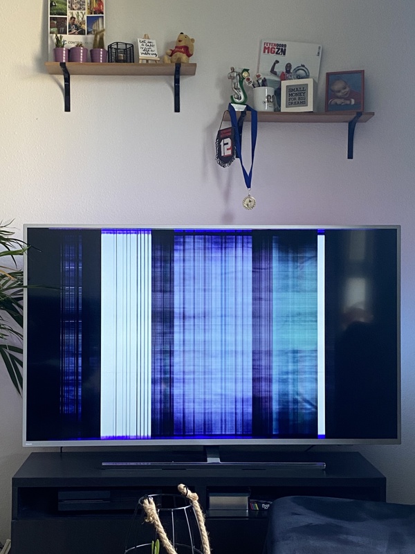

Ik had hetzelfde probleem inmiddels is de tv in de staat zoals op de foto te zien is welke stamt uit juli 2021. Inmiddels contact gehad via de mediamarkt wie de verkopende partij is. Deze hebben mij doorgestuurd naar LetMeRepair waar de recensies op trustpilot op z’n zachts gezegd dramatisch over zijn. Heeft wellicht iemand een idee hoe ik dit het best kan oplossen aangezien ik de malafide lui van LetMeRepair niet vertrouw.
Afbeeldingslocatie: https://tweakers.net/i/w-LadXa2urX9yL61Fpq3V0ZkIGo=/x800/filters:strip_icc():strip_exif()/f/image/tm4qajpIFN99sG4wrhRZW4YI.jpg?f=fotoalbum_large
