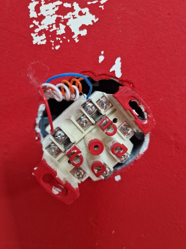

Heb je er nog zoeen? Zo niet, kan de aansluiting weg
Afbeeldingslocatie: https://tweakers.net/i/b_OkY9jRZKNecrycQ9E930_WwXA=/full-fit-in/4920x3264/filters:max_bytes(3145728):no_upscale():strip_icc():fill(white):strip_exif()/f/image/qM71ltpCCu17tOjBD7GAo0Rx.jpg?f=user_large

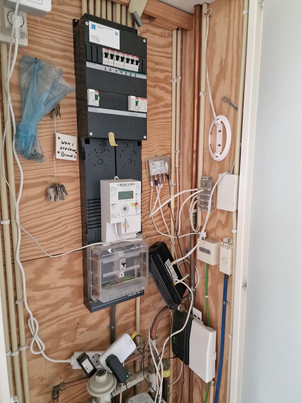

Heb echt geen idee waar ik moet kijken...
Afbeeldingslocatie: https://tweakers.net/i/XMMbNHg9Bru1WCKnXaYs0Tf0-Fg=/x800/filters:strip_icc():strip_exif()/f/image/DGZFPyoIgyv21RXAxh1uxG2z.jpg?f=fotoalbum_large

Die blauw gevlochten kabel helemaal rechts, dat ziet eruit als iets ptt/kpn achtigs.
Zo te zien niet meer in gebruik.
Is er nog zo'n aansluiting in huis? (Meestal een dubbele?)
Dat witte kastje rechts, waar die netwerkkabels uit komen, wat is dat?

  • Agent47
  • Laatst online: 12-09 08:07
Agent47
I always close my contracts.
Ik gok rechts die pvc die naar boven gaat
  • keur0000
  • Laatst online: 24-08 06:23
keur0000
-------- N O N E --------
Kijk eens in de woonkamer naar dezelfde doos, dan komt hij daar vast vandaan

  • SMSfreakie
uit de meterkast zie ik zo 1/2/3 geen duidelijke kabels...

  • SmoothTweaker
  • Laatst online: 22:41
8TY6IX schreef op zondag 16 april 2023 @ 11:07:
Haal even je plafond eruit en maak dan een detail foto. Zo kunnen we zien welke kabels in welke buizen weggaan.

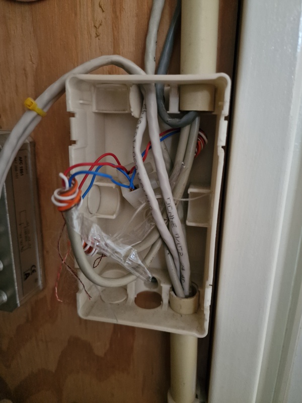

  • _JGC_
  • Laatst online: 00:04
Die PVC buis rechtsvoor, trek dat doosje eens open? Grote kans dat daar de kabel uitkomt. Er steken daar ook nog 2 kabeltjes achter de buis uit met stekkertjes, kan niet zien of dat RJ45 of RJ11 is, maar mogelijk is het een van die beiden.
Mocht je overigens nog televisie kijken via coax, zou ik daar ook wat aan doen. Multitap eruit en kabels die nog zijn aangesloten op de multitap op de versterker hangen. Houd je zelfs nog een aansluiting over.

Volgens mij gevonden!
Afbeeldingslocatie: https://tweakers.net/i/2f4Kw8BUe1IOPFJpVZqFDHCpBsE=/x800/filters:strip_icc():strip_exif()/f/image/f1zJ4OjUjmtqNsmtyJP4kIHf.jpg?f=fotoalbum_large
  • SMSfreakie
nou ga je naar zolder, en je trekt even voorzichtig aan die kabel :-) als die dan in de meterkast beweegt heb je bingo :-)

  • Damic
  • Laatst online: 20:22
Damic
Tijd voor Jasmijn thee
Er zit nog ergens een verdeling want je vertrekt hier met 3 kabels :( en volgens mij heb je helemaal boven geen 3 kabels

Als je een bevriende ITer hebt, dan zou je eventueel een rj11 of rj45 kunnen monteren op de kabel op de zolder en met kabeltester traceren. Dan weet je het zeker.
  • SpelFaut
  • Registratie: Juni 2015
  • Laatst online: 14:20
Nimflix schreef op zondag 16 april 2023 @ 11:42:
Of nog makkelijker, op zolder even twee kleuren met elkaar doorverbinden.
In de meterkast die 3 telefoonkabels van elkaar losmaken. Multimeter op continuïteit stand en dan kijken bij welke kabel het doorverbonden paar begint te piepen.
Heb je geen it vriend voor nodig 😉

SpelFaut schreef op zondag 16 april 2023 @ 11:55:
Ik zou dan oranje wit nemen, vermits daar geen actief signaal op kan zitten
  • duvekot
  • Laatst online: 22:44
Vooral dat kroonsteentje in die doos ;) .. goede oude tijd dat je daarmee veel kon fixen.
Maar idd .. zo te zien 3 kabels .. dus grote kans dat er ergens nog een vertakking zit. "Vroeger" was het meestal op een slaapkamer op de eerste etage .. en dan door naar de zolder .. dus kijk eens in dezelfde muur waar de aansluiting zit op zolder maar dan op de eerste etage wat daar te vinden is.
En 3 kabels in 1 zo'n buis is lekker krap .. dus grote kans dat eea klem zit .. dus als je gaat trekken .. niet te snel .. en niet in 1 keer kracht zetten .. wie weet trek je wat stuk. Maar als je een mooie buis hebt naar boven ..kan daar prima 1 CAT6 kabel doorheen.

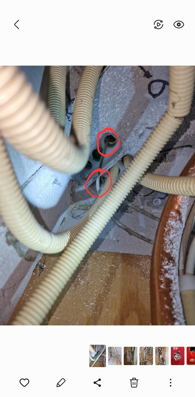

Ik heb dus een tweede "telefoon" kabel gevonden in mijn slaapkamer. Dus 1 op de slaapkamer (1ste verdieping) en een 2de op de zolder. Allebei aan dezelfde muur op ongeveer dezelfde plek.
Zoals je hieronder op de foto kan zien zitten ze beiden in een aparte leiding. Maar ik krijg er met geen mogelijkheid beweging in....

  • iCrOn
  • Laatst online: 20:11
Misschien zitten ze klem in een slechte bocht. Of is er in de bochten flexbuis gebruikt. Als je er geen beweging in kan krijgen zal je er waarschijnlijk ook geen andere kabel door kunnen krijgen.
Soms trekken ze nog wel eens een loze leiding naar onder je cv-ketel als die op zolder hangt, zou je kunnen proberen of je daar nog iets door heen kan krijgen.

Als die kabels "alleen" in de buis zitten.. dan is er ruimte. Probeer eens wat te klussen met wat kokers etc zodat je je stofzuiger goed op die buis kan drukken (probeer het liefst beneden) en kijk of je de buis leeg kan zuigen van stof en andere zaken.
En kijk eens goed waar in huis de lucht aangezogen wordt .. wie weet is het wel een andere plek dan je denkt.
Een oude kabel er uit halen is meestal een kwestie van lange adem ... (En er een nieuwe doorheen krijgen waarschijnlijk ook weer)
Maar wat je ook doet .. zorg dat je altijd een lang stuk kabel houd om überhaupt aan te kunnen trekken. Dus haal die kabels in de meterkast dus los uit dat laatste stukje je buis naar die doos. En laat ze lekker hangen vanuit het plafond.

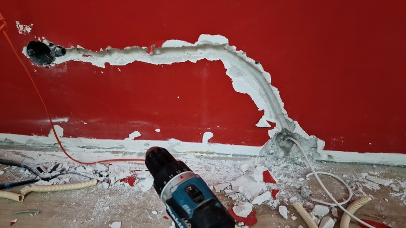

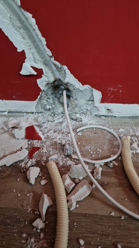

Het was een klus, maar het is gelukt!Afbeeldingslocatie: https://tweakers.net/i/UqeEoDxbOftmHT-HE_-DHguqgqw=/x800/filters:strip_icc():strip_exif()/f/image/c2Qj2csOXR5F0T3R4iFWcWhJ.jpg?f=fotoalbum_large
Afbeeldingslocatie: https://tweakers.net/i/TDTtLkQHX-BHrGOdBUHjiih3__k=/800x/filters:strip_icc():strip_exif()/f/image/ke6m68wdBxeDbN1xHzlX5NRF.jpg?f=fotoalbum_large
  • _JGC_
Die zat dus gewoon met flexbuis in de muur, waarbij de overgang naar normale buis gewoon dichtgestuct zat? Dan gaat dat idd niet bewegen als je aan de kabel trekt :X.
  • 8TY6IX
  • Registratie: Februari 2023
  • Laatst online: 07-05 20:22
_JGC_ schreef op woensdag 19 april 2023 @ 09:51:
Precies dat! Die gewone buis zat helemaal dicht..

  • _JGC_
@8TY6IX Hoe kwam je er eigenlijk op om gewoon die leiding uit de muur te slopen?
Maargoed, mooi moment om ook dat schreeuwende kleurtje op de muur aan te pakken ;)
  • 8TY6IX
_JGC_ schreef op woensdag 19 april 2023 @ 13:06:
Met de trekveer kwam ik niet voorbij een bepaald punt (+- 30cm). Ik hoorde de trekveer vastlopen tot net onder de plint. Toen maar gewoon besloten om de de leiding eruit te halen en kijken waar het fout ging.
Andere reden is dat ik op deze muur ook 2x een tweetal stopcontacten heb zitten op +- 100 cm hoogte die ik ook naar beneden ga verplaatsen. Dus sleuven frezen moest ik sowieso :)
