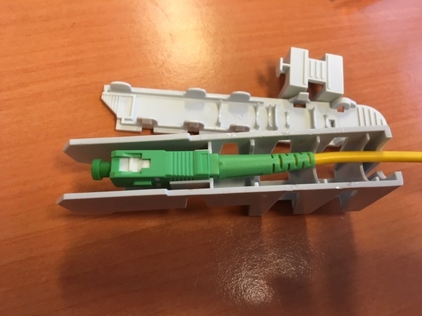

Onlangs is hier de glasvezel kabel binnengetrokken van fiberklaar (België). Ze hebben de kabel in een doosje gestoken en onderaan zitten twee "adapter-behuizingen" die je eruit kan trekken. Zie foto 1, 2 en 3.
Het klepje aan de rechterkant kan je naar boven en beneden schuiven, eens beneden kan je het vastklikken. Ik dacht de stekker zelf daar onder te leggen en dan het blokje naar beneden te schuiven maar dat past niet rond het stekkertje, de uitsparing is te nauw.
Afbeeldingslocatie: https://tweakers.net/i/QUZ9GIO5wYg6W4-eIUhFMiNy2Rs=/232x232/filters:strip_icc():strip_exif()/f/image/GagdwZ3S61bCOvjEjKAk7b4Z.jpg?f=fotoalbum_tileAfbeeldingslocatie: https://tweakers.net/i/6ci0tTCJ5hyViFHNKuYPdAGKzIw=/232x232/filters:strip_icc():strip_exif()/f/image/FFEotdxzvqyZADgovjf5p5J0.jpg?f=fotoalbum_tileAfbeeldingslocatie: https://tweakers.net/i/f6XEWjEexMeVcMWlJ7PEFXqEaiQ=/232x232/filters:strip_icc():strip_exif()/f/image/5egrJWijojgnCkeLMOKeRAdi.jpg?f=fotoalbum_tile
Ik heb een SC/APC-SC fiber kabel gekocht maar deze krijg ik daar niet in. Iemand hier al ervaring mee? Ik zou de techniekers van de verschillende providers in België kunnen vragen maar die willen een glas converter installeren en ik zou'm liever direct in mijn eigen router steken.
Weet iemand hoe je dit aan moet sluiten? Heb ik mogelijk de verkeerde kabel?
De module voor in mijn SFP poort van de router is de volgende: https://www.fs.com/de-en/products/133619.html
Volgens de specificaties die ik van RapidXs heb doorgekregen zou dit moeten kloppen.
Alvast bedankt voor jullie inzicht.

Wat zijn de exacte specificaties van RapidXs?
Let op dat de APC-SC stekker maar op een manier geplaatst kan worden, hier (uit het Caiway topic) een voorbeeld:
Afbeeldingslocatie: https://tweakers.net/i/UU5DtaF0CZXNfBYmQRJTzz97Wmc=/full-fit-in/4920x3264/filters:max_bytes(3145728):no_upscale():strip_icc():fill(white):strip_exif()/f/image/KeOZ5fk7cz4NeqeaN6jY81Lf.jpg?f=user_large
