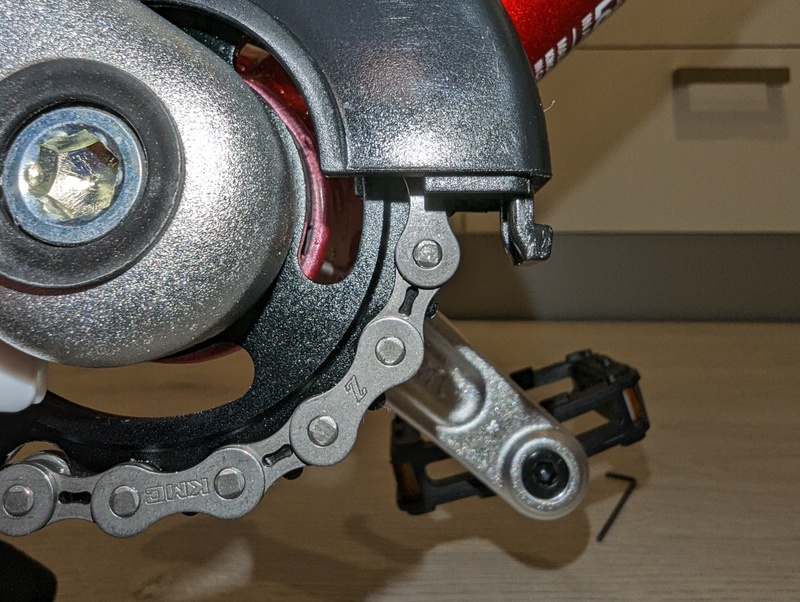

Het is slecht op de foto te krijgen, maar je ziet op het voorste tandwiel dat sommige inkepingen net iets dieper zijn dan andere.
Deze is iets dieper.
Afbeeldingslocatie: https://tweakers.net/i/Axirlu0G9zzlcyATuTE4OMLF-rg=/800x/filters:strip_icc():strip_exif()/f/image/vshkF1QELVjunOYFghGplHnm.jpg?f=fotoalbum_large
Deze iets minder diep.
Afbeeldingslocatie: https://tweakers.net/i/jtGAupq6SGCg27v1fMhPNITmDDc=/800x/filters:strip_icc():strip_exif()/f/image/xTLXex7RgoxbXYUf9SntXUvi.jpg?f=fotoalbum_large
  • zunrob
zunrob schreef op zaterdag 15 april 2023 @ 23:00:
Het is maar een mm, dus vraag me af of dat dit kan verklaren. De volgende vraag is of het bewust is vanuit de fabrikant of niet.

het lijkt er op dat er speling zit tussen het voorste tandwiel en de trapas. Dit kan er voor zorgen dat bij het monteren van de trapper het tandwiel uit het midden vastgezet is. Ik zou de trapper eens een paar slagen losmaken met de inbus die op de foto/filmpje te zien is. Daarna kijken of je het voorste tandwiel kunt verplaatsen.

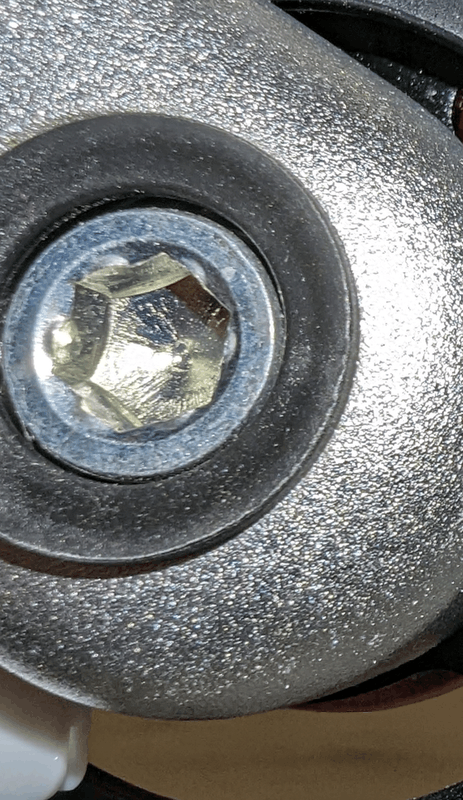

@sypie, de inbus waarmee de trapper vastzit krijg ik niet los, dus ik kan niet kijken of ik het tandwiel beter kan centreren.
Overigens denk ik zelf dat het probleem wordt veroorzaakt doordat de "dalletjes" tussen de tanden van het tandwiel niet allemaal dezelfde diepte hebben. Denk dat er een mm verschil in zit. Omdat het een kinderfiets is, en het geheel dus sowieso vrij klein, kan ik me voorstellen dat dit verschil van een mm al tot dit probleem leidt. Zou dit het kunnen zijn? Of toch echt dat het tandwiel niet helemaal gecentreerd is?
Wat ik wel frappant vind is dat het bij elke omwenteling op exact hetzelfde moment te voelen is, precies als de trappers horizontaal staan. Maar wel slechts 1 keer per rotatie.

Zelfs bij kettingbladen op bijvoorbeeld een 5-gaats montage, waar voor je gevoel de kettingbladmoertjes als passing optreden kan er iets verschil zitten. Op onze baanfietsen is dat echt merkbaar en dan maak je die boutjes heel iets los en ga je steeds een kwartslag verder, tikje op de ketting, tot 'ie rond loopt.
Kennelijk dat een verschil van enkele 100sten al genoeg is en eigenlijk ben ik er wel van overtuigd dat bij minder geavanceerde systemen, waar de kettingbladen niet gefreesd maar geperst zijn, die verschillen eerder groter dan kleiner zijn.
De simpelste oplossing is overigens de ketting iets losser zetten.
Dan is dat toch het antwoord? Je moet de oorzaak dus zoeken in het voorste kettingwiel. Wanneer dit krom is of off-center gemonteerd is dan krijg je exact het gedrag van de ketting wat je omschrijft.
De ketting nu al losser zetten, zoals geadviseerd hierboven, zou ik niet doen. In het gebruik gaat de ketting namelijk uit zichzelf al wat losser zitten. Je loopt dan het risico dat de ketting, wanneer deze op het 'slapste' punt staat, er af gaat lopen en dat kan voor het kind gevaarlijke situaties opleveren.
Je moet de oorzaak oplossen alvorens de fiets in gebruik te nemen. Het hoort gewoon niet dat een fiets zo afgeleverd wordt.

Dank @Yaksa en @StevenK! Het spannen van de ketting werkt op zich mooi op deze fiets, je hebt van die kleine stelschroefjes. Alleen, het is in dit geval niet goed te krijgen door die fout bij het voorste tandwiel. Af fabriek kwam ie dus iets te strak waardoor je dit "plakkerige" punt hebt. Zet je hem iets losser, nog niet eens een kwartslag van de stelschroef, dan is dat plakkerige stuk inderdaad weg, maar dan is het losse gedeelte van de ketting meteen zo los dat het de kettingkast raakt en dus herrie maakt. Oftewel het een of het ander.
Hebben jullie enig idee hoe het voorste tandwiel gemonteerd zit/gecentreerd wordt? Zoals ik al aangaf krijg ik de inbus aan die kant niet los, en zoals op de foto's te zien is die af fabriek ook behoorlijk hard vast geknald, er zitten indrukken in de inbus. Overigens heb ik dus de indruk dat niet zozeer het tandwiel niet gecentreerd zit, maar het het verschil in hoogte van de "dalletjes" van het tandwiel is dat dit veroorzaakt.

  • sypie
De inbusschroef van een trapper heeft de schroefdraad met de andere kant op. Die heeft dus een linkse draad in plaats van een rechtse. Check maar eens op internet.
  • StevenK

sypie schreef op zondag 16 april 2023 @ 14:19:
Trapper wel, maar de crankbout is normale draad.
Dat is interessant. Het lijkt er namelijk op dat er wel gewoon rechtsom kracht op is gezet. Zie de inkepingen. Afbeeldingslocatie: https://tweakers.net/i/dPJOENlNRlUrWtYRuDrL5OVgEBA=/x800/filters:strip_exif()/f/image/Kr91Xs4CFQZ5R3uSChUrdAKh.png?f=fotoalbum_large
Dat ligt eraan welke kant de trapper zit. De ene kant heeft linkse draad, de andere kant rechtse draad.

zunrob schreef op zondag 16 april 2023 @ 16:30:
Dat is interessant. Het lijkt er namelijk op dat er wel gewoon rechtsom kracht op is gezet. Zie de inkepingen. [Afbeelding]
Dit was al zo vanaf aflevering.
Dit is een foto van de montagebout waarmee de crank op de trapas zit. Deze bouten hebben gewone schroefdraad aan beide zijdes.
De pedalen hebben inderdaad verschillende (linker- en rechter-)schroefdraad maar dat is hier niet relevant.
Ik ken dit crankstel niet maar ik denk dat het nutteloos is deze bout los te maken. De crank zit op een tapse, vierkante as (de trapas). Als je de bout er uit haalt krijg je de crank normaal gesproken alleen met een speciale trekker van de trapas af. Verder verwacht ik niet dat je iets uit kunt lijnen aan het tandwiel. Ik zou gewoon terug gaan naar de fietsenmaker.
Als ik de butsen in de close-up foto van de inbus bout zie lijkt het dat die bout gewoon heel zacht is. Dit voorspelt niet veel goeds over de kwaliteit van dit fietsje.

Det schreef op zondag 16 april 2023 @ 17:10:
