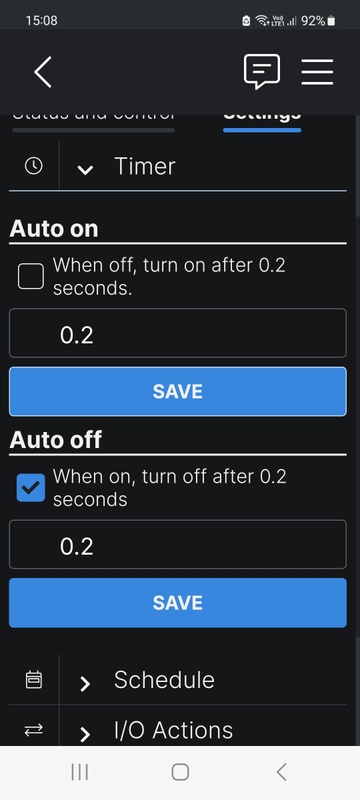

Bij de instellingen Timer geef ik een puls van 0.2sec.
Het werkt perfect maar opent soms toch ongevraagd.
Foto in bijlage.
Voorlopig afgekoppeld omdat ik het niet
betrouwdAfbeeldingslocatie: https://tweakers.net/i/eOxgZeGA1OjQNEviURlTQEzFXAQ=/x800/filters:strip_icc():strip_exif()/f/image/X5zz29jqLxILNvOXjHzdYwNv.jpg?f=fotoalbum_largee.

Met 1 toets bedien in relais van 230v met een open contact. Open contact sluit ik aan op motor poortopener waar je normaal ook een druk toets op aansluit om poort te openen. Met een druk op de pulsknop te geven werkt open en sluiten normaal. Bizar is dat onverwachts midden van de nacht poort opent.

Type poortopener is Genie pro 800 Led. Wanneer is Shelly afkoppel heb ik nooit een probleem met de poort. Tis idd Shelly pro4 pm. Heb een vermoeden dat de Shelly zomaar een puls krijgt over internet.
