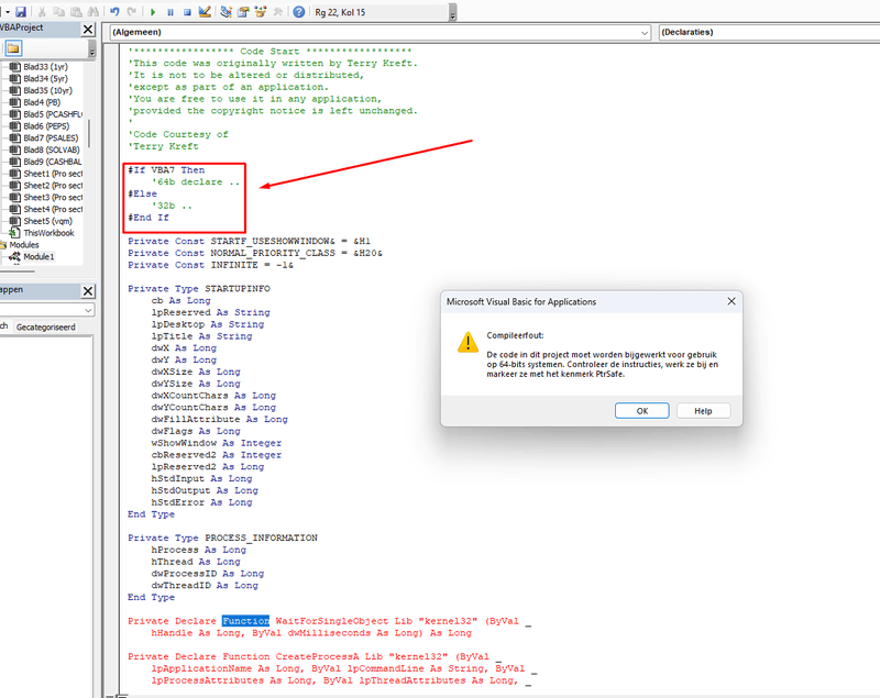

Hoi,
Bedankt, ik heb de code erboven gezet maar ik krijg alsnog deze melding.
Moet de code ergens anders?
Alvast erg bedankt,
Gr RonaldAfbeeldingslocatie: https://tweakers.net/i/EcTobUgMQx-b6rNujrdfiCqtxh4=/800x/filters:strip_exif()/f/image/PafZVjSzEZHl3M1jxdYakE5t.png?f=fotoalbum_large

Euhm. De … moeten wel worden ingevuld met de relevante inhoud ;)

ronaldutrecht schreef op dinsdag 18 april 2023 @ 22:00:
Hoi,
Alvast erg bedankt,
Gr Ronald[Afbeelding]
Dit is inderdaad een van de weinige dingen die je moet regelen voor 64bit....je moet de functie ptrsafe declareren, zie bijv https://learn.microsoft.c...face-help/ptrsafe-keyword
Het goede nieuws is dat je in 32bit je ook ptrsafe mag gebruiken, mits je wel vb7 gebruikt. Het is ook niet vreselijk lastig om alle rode functies even een ptrsafe te geven.
Kortom, verander
Declare function Wait...
in
Declare PtrSafe function Wait...
Overigens, het andere 64bit probleem wat ik ken is, dat je bepaalde variabelen die Long zijn moet aanpassen naar Longptr zodra je de functie Ptrsafe hebt gemaakt, zie dezelfde link.

super, erg bedankt, het werkt nu in 64 bit, ik ga er verder mee aan de slag
