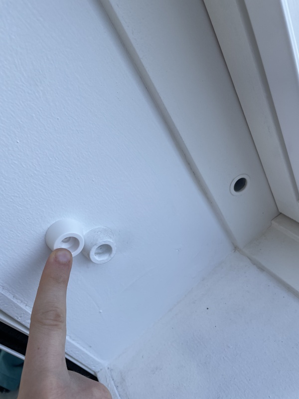

Ik ben opzoek naar een kunststof ringetje om aan het kozijn te bevestigen dat als stop functioneert voor het velux dakraam. Zie afbeelding.
Op google (lens) kom ik niets tegen… iemand een idee waar ik dat kan krijgen of moet ik velux bellen?Afbeeldingslocatie: https://tweakers.net/i/biqhNgh3UW1SuhQOpfu6HViZwLg=/x800/filters:strip_icc():strip_exif()/f/image/jjmEhDCVOcMIhNvPZIU0zbB1.jpg?f=fotoalbum_large

is dat niet gewoon een muur-tegen-deurkruk-bechermdopje ?

bombadil schreef op zaterdag 15 april 2023 @ 10:06:
Dit, iets soortgelijks heeft elke bouwmarkt wel in het schap liggen

Dat zijn toch echt andere (formaat) dopjes

Kan iemand het niet printen voor je?

Ik kan ook niets vinden maar kan je niet een deurstopdopje iets opboren tot de juiste maat?

Deurbuffer/ kozijnbuffer: Verkrijgbaar in alle maten.

Gewoon Velux bellen? Lijkt me dat dat als service artikel geldt?

Foto even meenemen naar de bouwmarkt of ijzerwarenwinkel. Lijkt me vrij generiek.

Dan kun je hem alleen niet meer omdraaien om de buitenkant schoon te maken, of is dat juist de bedoeling?

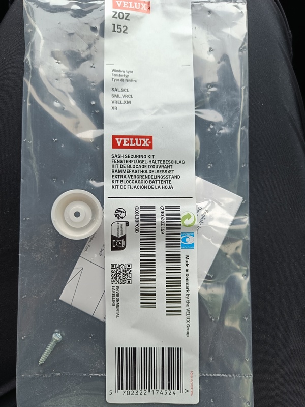

Probeer het hier even https://onderdelen.veluxshop.nl/

Gevonden, ik was op zoek naar dezelfde. Het is velux artikel nummer ZOZ 152 / EAN 5702322174524
Wel prijzig, maar omdat ze zo handig zijn toch maar besteld via de Praxis a 5,99 per stuk. Succes ermee ;)

Heel blij met dit topic!
Ik heb me rot gezocht naar dit onderdeel… op de een of andere manier staat het niet op de Velux site bij accessoires/onderdelen…
Ik dacht ook: zo’n dopje haal je gewoon bij de bouwmarkt, maar zowel bij Bauhaus, Hornbach als Gamma hebben ze geen dopjes in de juiste maat. Wel de goede diameter, maar allemaal te dik waardoor je raam er tegenaan draait, of het gat is te ondiep waardoor de vergrendelpen niet goed vast zit.
Ik heb zojuist een offerte gekregen van mijn dakraamleverancier van 73,66 (incl. verzendkosten) voor vier dopjes!
Dus ik ga even op zoek naar een ander adres, maar kom alleen maar Duitse webshops tegen…
@Doridob Begrijp ik goed dat de Praxis dit kan bestellen?

Bel https://www.dakraampje.nl/ even. Die hebben veel Velux accesoires en zijn behoorlijk goedkoop. De ZOZ152 staat niet op hun site, maar als ik de prijze van de accesoires die niet op de site staan zie zullen ze geen 74 euro vragen gok ik ;)

Kan iemand zo'n dingetje niet even opmeten :) ? Buitendiameter, binnendiameter, hoogte en klaar ben je.
Iemand die handig is met een 3D-printer kan het dan zo namaken en nog in een gewenste kleur printen ook.

Eigenlijk wel een handig dopje op die manier!
Kan niet moeilijk zijn, weet alleen de diameter van het pinnetje niet anders was die al klaar geweest. Vanavond maar ff één in elkaar knutselen in Tinkercad

Mooi ... printer aangeslingerd voor een aantal stuks (wit PLA)...
Voor materiaal+verzendkosten (of ophalen in Wijchen) kan je ze bestellen ;) (ff via PB)
(nee, geen commercieel oogpunt, ik hoef er niks aan te verdienen, dus valt binnen de licentie)
Ben alleen van mening dat €75 voor 4 stuks crimineel is.

Nee: in de binnenkant moet de pin van het Velux vergrendelmechanisme vallen waardoor het raam blokkeerd :)
Lijkt erop maar is dus niet bedoeld als stopper zoals je dat bij een deur vaak ziet.
Uiteraard zou er iets vergelijkbaars moeten zijn. Een dop van een frisdrankfles (op de juiste lengte ingekort) zou al voldoende kunnen zijn :Y

Heeft ieder Velux raam zo'n pin voor die vergrendeling? Heb nooit geweten dat dit bestond...
Ik heb een zelf gemaakte hor die geheel over de raamopening zit en aan de onderzijde scharniert. Als ik dan het raam open heb dan drukt de bovenzijde van het Velux raam gewoon tegen het frame van de hor aan, en dat voorkomt dat het raam te ver open gaat met wind.

Volgens mij wel ja. In het frame zit er één waardoor je het raam op een kiertje kan zetten.
De pin zit links of rechts bovenin het frame van het raam wat open klapt. in het kozijn zit een gaatje waar deze pin ingeschoven kan worden en zo voorkom je dat het raam (minder)ver open gaat.
Met een extra plugje kan je het raam dus een stukje verder open en op slot zetten

Bij mijn velux raam uit ~2020 zit er zelfs nog één aan de onderkant. Waardoor je hem dus volledig kunt omdraaien en ook op ze plek locken. Handig voor schoonmaken en als je meer hoofdruimte wilt bij ander werk in die hoek :-D

Met dank aan @Zilverdael80 kan ik ze nu op meerdere plekken vastzetten!
Ik ben echt positief verrast over de kwaliteit. Ik had nog nooit een 3D-geprint object vastgehouden, maar het is echt keihard en met een hele strakke afwerking.
Pics or didn’t happen:
