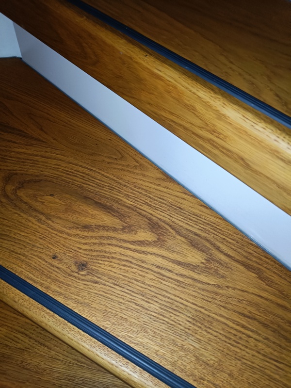

Beste mede-klussers / -Tweakers,
Ik ben bijna zover dat ik mijn trap af kan gaan kitten na een zelf uitgevoerde traprenovatie, zie onderstaande foto!
Afbeeldingslocatie: https://tweakers.net/i/5Z6-U569kF1FTniTG2Ct8ksKWjk=/x800/filters:strip_icc():strip_exif()/f/image/JkBh2kgXDeYfsZo9b4iqWVYM.jpg?f=fotoalbum_large
Nu worden de stootborden en overzettreden aan de trapboom-kant afgekit in zwart, maar ik twijfel over welke kleur ik moet gaan gebruiken voor de (hoek)naad tussen overzettrede en stootbord (om te voorkomen dat er vocht in deze naad komt tijdens schoonmaken/dweilen).
Mogelijke kleuren (geen zwart!) hiervoor zijn:
- eiken (zo dicht bij mogelijk bij de huidige wit-geoliede afwerking)
- transparant grijs
Heeft iemand van jullie een trap met ongeveer dezelfde kleuren, waarvan hij/zij een foto kan delen van de toegepaste kleur? Ik vind het namelijk erg moeilijk om te kiezen..
Omdat acrylaatkit geschilder moet worden om te voorkomen dat deze vuil wordt, ben ik van plan om siliconenkit te .gebruiken. Mocht iemand een beter passende type kit weten, hoor ik het ook graag!
Alvast bedankt!

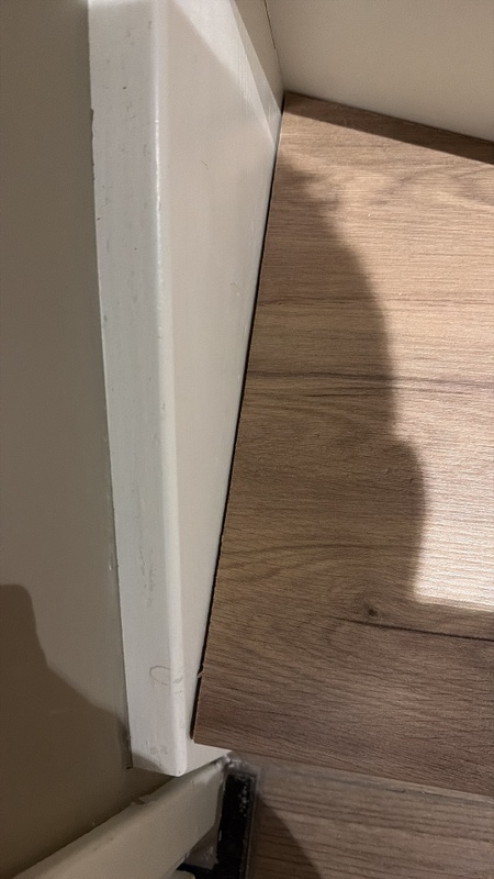

Misschien helpt dit in je beeldvorming.
In de badkamer hebben we eik-look tegels. Daar hebben we eik-achtig-gekleurde kit tegen de muur aan gebruikt. Als je even photoshopt, kan je zien dat (in mijn ogen) het ook prima tussen twee houtkleurige delen kan.
Voor de was bak zaten we te twijfelen tussen transparant en wit en hebben daarvoor een testje gedaan. Uiteindelijk daar voor transparant gekozen omdat anders de witte kit zichtbaar boven de wasbak uit stak. De kit is niet te zien tenzij je er echt dicht op staat.
In jouw geval kan imo beiden wel. In mijn ervaring werkt de transparante kit goed bij een donkere "achtergrond". Anders natuurlijk gewoon twee tubes kopen en proberen. Kost de wereld ook niet :)
Afbeeldingslocatie: https://tweakers.net/i/kEBHADI6hGg5QeIKpk5-_lTrImQ=/232x232/filters:strip_icc():strip_exif()/f/image/2qXwLwKfrjdU4sEUyWvkkB4y.jpg?f=fotoalbum_tileAfbeeldingslocatie: https://tweakers.net/i/TLogst2arhYIG-BFqEyar12Mb04=/232x232/filters:strip_icc():strip_exif()/f/image/9fUTEdjAKGWxiviuJCjcCOly.jpg?f=fotoalbum_tile

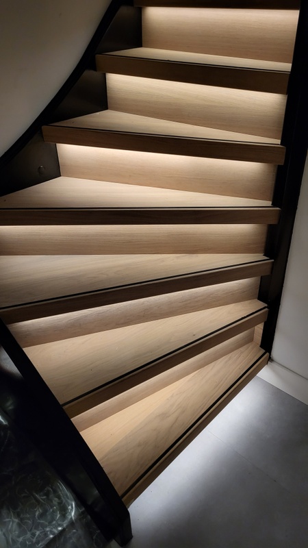

Vanavond de verlichting aangesloten! Ziet er voortreffelijk uit al zeg ik het zelf! Op de foto ziet het er trouwens erg wit uit, maar de ledstrips zijn 3000k.
Afbeeldingslocatie: https://tweakers.net/i/nXITphf17rUU23eor_2adfnesSY=/x800/filters:strip_icc():strip_exif()/f/image/zBi2GZO6RYBaIwTpGXWjI46q.jpg?f=fotoalbum_large
Eind volgende week deze trap afkitten en dan is deze klaar. Daarna staat de open zoldertrap te wachten... 8)7

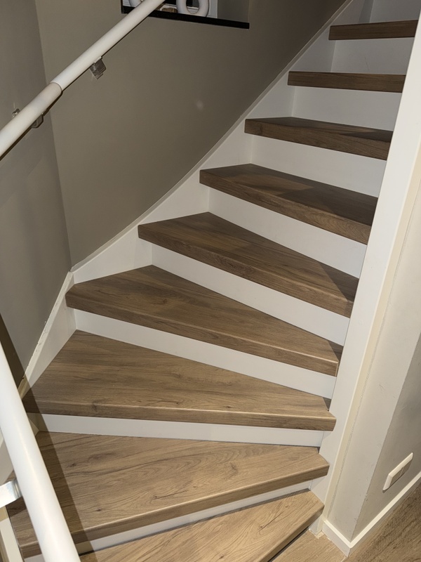

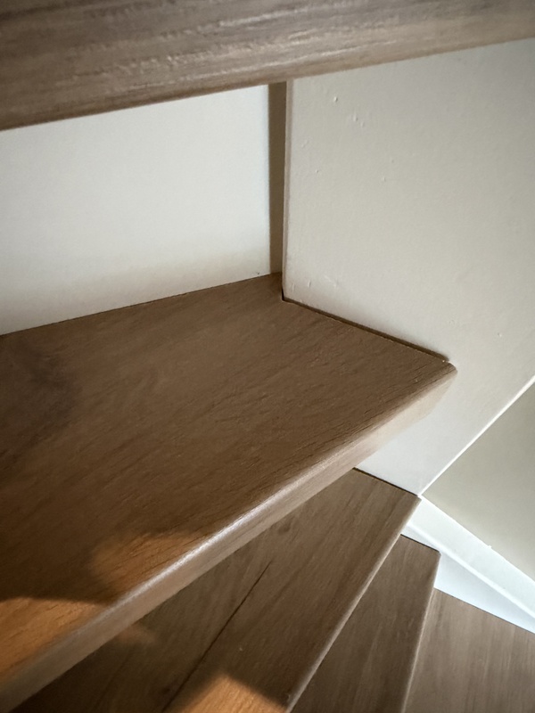

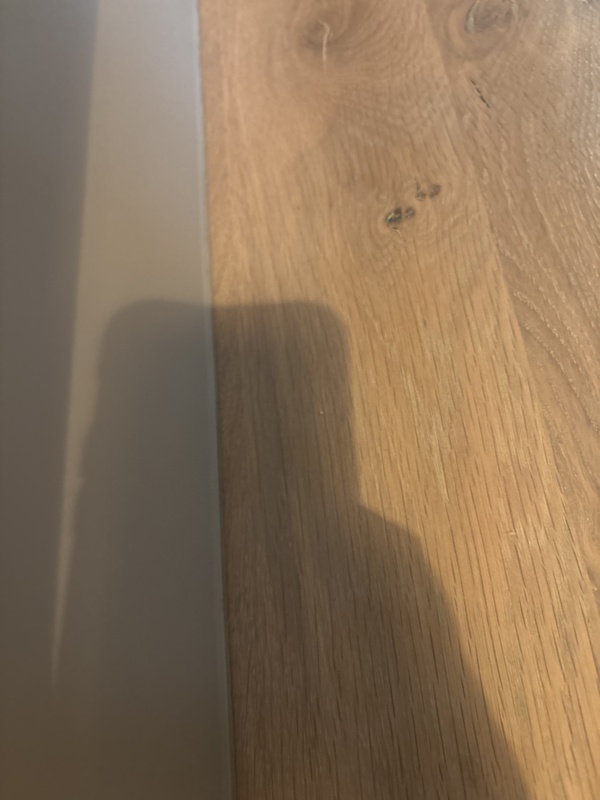

Even een kickje in dit topic. Heb gisteren mijn eiken overzettreden geplaatst, en vanavond alles in de Monocoat gezet. Morgen alles vastzetten en overmorgen kitten. Tussen overzettrede en stootbord gebruik ik transparant grijs (zoals eerder genoemd in dit topic). De wangen heb ik vantevoren al afgelakt in wit. Hoe en waarmee zal ik de naden tussen witte wang en eiken stootbord en overzettrede kitten? Witte siliconen? Acryl en bijwerken met verf? Transparant?
Lastig lastig!Afbeeldingslocatie: https://tweakers.net/i/xD0HljTbPJQfuYpwEEnkkyMURy0=/x800/filters:strip_icc():strip_exif()/f/image/kUT5vlujXeC0x3bS0f2mTfFv.jpg?f=fotoalbum_large
  • Draakje5
  • Laatst online: 12:38
Trijs (transparant grijs) zou ik vervangen voor puur transparant.
De keuken randen hier ook mee afgekit. Je kijkt er mooi doorheen.
  • Dubbeldanger
  • Laatst online: 12-10 16:14
Draakje5 schreef op dinsdag 22 oktober 2024 @ 22:31:
Hmm maar met name bij de zijkant kijk je dan toch echt in de naad? Mij lijkt wit hier een beter keuze (dus tussen eiken en witte wang)

Ik ben zelf ook lang aan het zoeken geweest en uiteindelijk ervoor gekozen om Zwaluw acryl transparant te nemen ivm toekomstige overschilderbaarheid.
Nu ik dit topic zag toch maar weer eens google aangeslingerd en kon een grijs transparante msp tegen. Lijkt mij de beste oplossing. Iemand ervaringen mee? Lijkt een whitelabel, kan bij de grote merken geen vergelijkbare producten vinden.
https://www.onlinevloeren...-en-elastisch-290ml-96839
