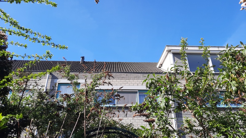

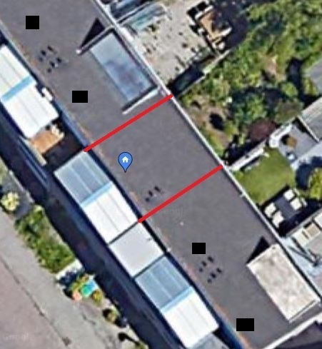

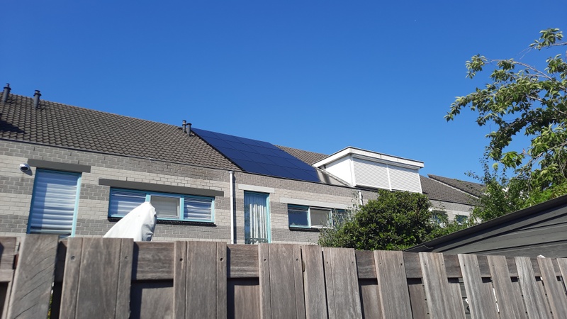

Goedemorgen allemaal,
Hier wellicht de grootste noob van het web, ik heb al menig artikel hier op het forum bekeken, maar vraag mij af of mijn situatie een andere aanpak verdient. Ik heb op dit moment meerdere offertes uitgevraagd en wil tot een goed maar ook onafhankelijk (daar had ik jullie voor in gedachte!) advies komen zodat prijs/kwaliteit/rendement optimaal is. Tot dusver heb ik 2 offertes ontvangen, en beide raden me aan om met micro-inverters te nemen. Mijn vraag is of zich die gaan terug verdienen in mijn situatie, of zal ik nu al om offertes vragen zonder deze inverters. Hierbij het gebruikelijke format:
1. Foto’s
Afbeeldingslocatie: https://tweakers.net/i/-9LzuGoEqIqxs2Hz2udLeLM09uQ=/full-fit-in/4920x3264/filters:max_bytes(3145728):no_upscale():strip_icc():fill(white):strip_exif()/f/image/4KJlEgCZKRN5zmNCu9PeVMab.jpg?f=user_large
Afbeeldingslocatie: https://tweakers.net/i/zZPghEMZ4xWChqzIgqDYz8him7I=/800x/filters:strip_icc():strip_exif()/f/image/TrPYBMZKkx94gofrUBSdmf2B.jpg?f=fotoalbum_large
Oriëntatie dak is noord-oost, hoek van 35 graden.

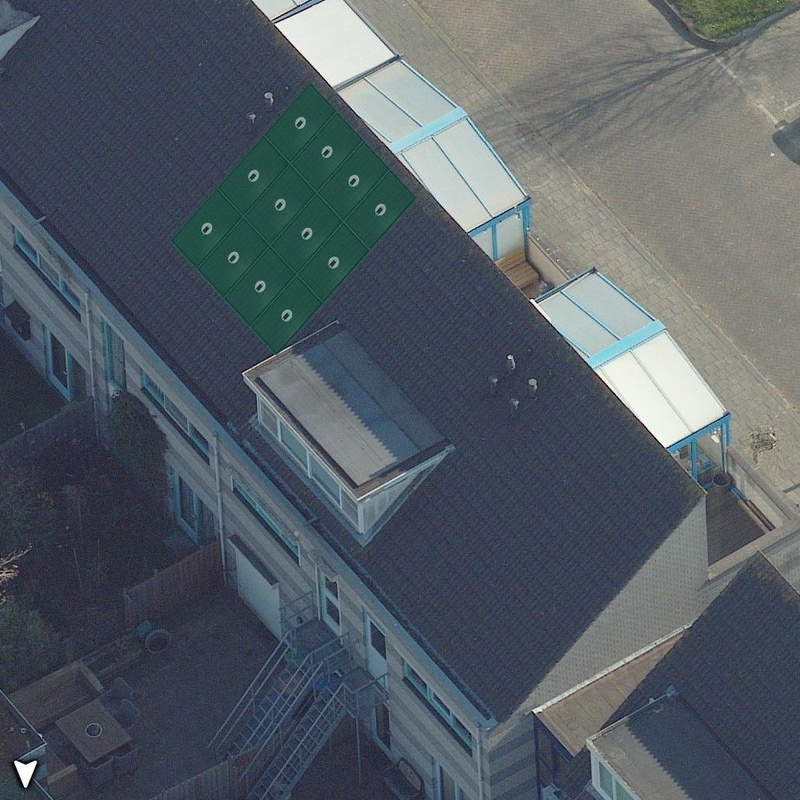

2. Beschikbaar (dak)ruimte
Gezien er 2 pijpjes op mijn dak uitsteken is de beschikbare ruimte +/- 4.6mx12.0m (pijpjes niet meegerekend +/- 5.4m)
3. Schaduw
Enerzijds de 2 pijpjes op eigen dak, de buren ten westen van mij hebben een dakkapel
4. Jaarvebruik
1800kWh per jaar, momenteel alleen wonend, op termijn uitbreiding + ooit van het gas af

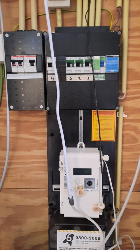

5. Huidige elektriciteitsaansluiting
Afbeeldingslocatie: https://tweakers.net/i/AgDGmuDyUdaVDFxJmj3OOudQbqQ=/x800/filters:strip_icc():strip_exif()/f/image/bjrHfrjc3hITTCRrj2xZznWI.jpg?f=fotoalbum_large
ooit wel elektrische auto als het kan

Bij de eerste offerte die ik kreeg waren er 12 panelen ingetekend. Hij gaf aan dat 15 eventueel ook mogelijk is. Om beter te vergelijken heb ik meer offertes uitgevraagd op basis van die 12 panelen, maar het liefste dus meer! Tot dusver de twee offertes (allemaal raden ze micro omvormers aan, ik heb mede dankzij dit forum wel zo mijn twijfels of dit zinnig is?)
Offerte 1: Zonneplan (vind ik niet heel duidelijk qua specificering): 12x DMEGC DM400 panelen, dus 4800 WP totaal met een (SUN2000?) omvormer en 12 optimizers. Kosten: 7472,39, wat neer komt op 1,56 euro per Wattpiek.

  • 99ruud99
  • Laatst online: 23-09 20:43
Ik zou geen optimizers doen maar een omvormer die behoorlijk ondergedimentioneerd is.
Door je dakorientatie wek je uberraupt maa 66% op, en in Nederland wek je gemiddeld 85% op.
Dus je omvormer hoeft maar ~50% te zijn van je WP.
microomvormers zijn vooral nuttig als het ene paneel meer opwekt dan het andere. Die dakkapel staat ten noorden van jouw mogelijke zonnepanelen, dus als het iets doet is het weerkaatsing - dus MEER ipv minder zonlicht.
De combinatie van lagere opbrengst + geen schaduw maakt microomvormers veel te duur - pak gewoon een string.
PS ergens klopt iets niet in je maten - je geeft aan 4.6 x 12 m ... dan passen er 4 bij 6 a 7 panelen.... in de tekening zetten ze 4 bij 3 rijen... Weet je zeker dat je dak 12 meter lang is ?
Ik tel 18 dakpannen, dat levert ongeveer 7.5 meter op... dat is 4 rijen aan panelen als je 30 cm afstand houdt boven en ondeer Je krijgt probleem als nok gemetseld zit.
Even alles in sunnydesign ingevuld:
Je gaat geen omvormers nodig hebben, maar je gaat wel lange terugverdientijd hebben, reken op 15 jaar.
https://smallpdf.com/nl/f...a1-4e88-9d05-d536ff140d76
[ Voor 20% gewijzigd door 99ruud99 op 14-04-2023 15:56 ]

Ik zit voorlopig ook nog met volgens mij een fase 1 meterkast, zou ik dan een 3 nodig hebben? Volgens mij zit hier langere levertijd op dan op zonnepanelen, voorzien jullie hier nog problemen mee?

Nee met een 3,6kW omvormer hoef je echt niet te denken aan 3 fase.

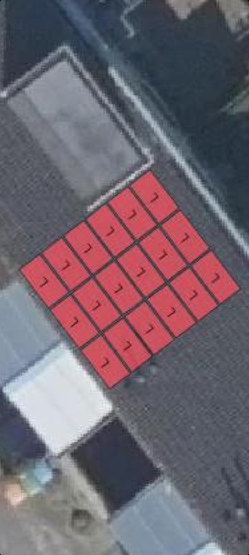

@Ronald @99ruud99 ik heb een partij gevonden waar ik vertrouwen in heb en scherp geprijst. 18x Denim 410 glas-glas zonnepanelen zeggen ze kwijt te kunnen. Dan via een stringomvormer (heeft het dan nog zin om dat te splitsen bij de pijpen? Verder zit er een Goodwe 6K omvormer bij. Als ik het goed begrepen heb van jullie is dat overkill? 5k of zelfs 4k lijkt me dan voldoende?
Is het nu wel zinnig bij deze opstelling om een fase 3 aansluiting te laten plaatsen? Wellicht dat ik op korte termijn een elektrische motor zou willen wanneer ik zo veel opwek.

18*410 = 7380.
Dus een omvormer van 4k is al erg ruim, omvormer van 3.5k gaat aftoppen (niet dat dat heel erg is).
Kunnen de pijpjes ingekort/nog verder naar rand geplaatst worden? die gaan namelijk wel schaduw geven op de panelen tegen de pijpjes aan :( Als dit niet kan zou ik 1 zonnepaneel weglaten - die gaat in string alleen maar gedoe geven.
6k omvormer gaat MINDER opbrengst geven dan een 4k omvormer (start pas later op) - terwijl een 4k omvormer goedkoper is.... Dusja, de keuze is vrij simpel.
[ Voor 9% gewijzigd door 99ruud99 op 18-04-2023 12:48 ]

@99ruud99 ik had van een andere partij een offerte ontvangen en die raadde aan de panelen bij de pijpjes dan op een tweede string te gooien, is dat een idee? Mocht 1 paneel minder beter zijn, hoe zou jij dan het laten leggen?
Denk niet dat ik de pijpjes kan/ zou moeten inkorten, ik heb er iig geen verstand van, zou eigenlijk niet aan m'n cv willen rommelen.

  • Teeveezee
  • Registratie: April 2023
  • Laatst online: 27-08 22:59

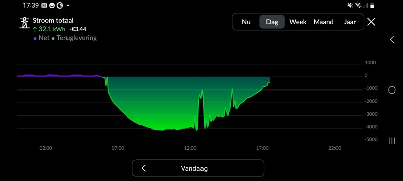

Afbeeldingslocatie: https://tweakers.net/i/QLUf3v3wPI42FlyyXEDFYrKw9J4=/800x/filters:strip_icc():strip_exif()/f/image/WGwsN3nzbN2prHk5piUrkuH4.jpg?f=fotoalbum_large

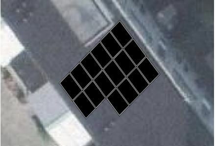

Hierbij het eindresultaat. Pasten toch 16 panelen (helaas 1.5cm te weinig voor 2 extra, weet zeker dat de buurman daar over zou gaan zeiken). Bij een eerdere schouw dachten ze 14. Dus ze kwamen met 14 panelen en een 4k omvormer, maar omdat er meer pasten kwamen ze de dag erna met 16 panelen en de monteur raadde toch een 6k omvormer aan omdat het bifacial panelen waren. Heb me daar (wellicht helaas) door laten overrompelen en toch voor de 6k gegaan. Totale kosten 7100 euro. 16 panelen 410 wp glas-glas.
@T-MOB @99ruud99 @Ronald
Als de 6k minder efficiënt zou zijn dan 4k, om hoeveel minder opbrengst zou het dan gaan? Afgezien van het feit dat hij dan een paar tientjes duurder was. Die site van Thomas Berge met het theoretisch haalbare opbrengst haal ik momenteel (zie plaatje onder, dit is netto). Dan weet ik of ik het (mogelijke) gemis van mij af kan zetten.
Afbeeldingslocatie: https://tweakers.net/i/7UAwnfAX36FCUIxSEleiydrfgh0=/800x/filters:strip_icc():strip_exif()/f/image/2eLsq4i7exxWitiNZtRAvCIi.jpg?f=fotoalbum_large
[ Voor 31% gewijzigd door Teeveezee op 16-06-2023 12:14 ]

Voor SMA omvormers zou het te bepalen zijn: ik heb daarmee een simulatie gedaan wat een 5kW met aftop meer opbrengst gaf dan een 6kW zonder aftop.
Maar voor andere merken ken ik heb tools op dat niveau.
Het gaat om fracties van procenten. Niet druk om maken
