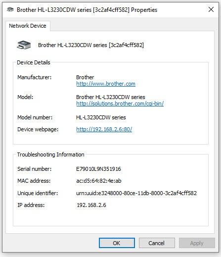

Op de computer heb ik met DOS in ipconfig gekeken voor IP adressen. En op de printer heb ik een WLAN report uitgedraaid. WLAN report noemt 192.168.2.6 als IP voor de printer, maar die zag ik niet in ipconfig.
Voor de zekerheid Surfshark tijdelijk gedeactiveerd. En vervolgens alle IP adressen succesvol gepingd. En of het daar nu aan lag dat de printer ineens wel verscheen in Network?
Maar nog kon ik geen reguliere files printen vanaf de computer. Wel kon ik via m'n toetsenbord een test page printen.
Verder zoeken ...
In print(scherm) > advanced zag ik toevallig de button print to file aangevinkt staan. Snel aangepast ..... en printen maar -)
Bedankt voor de adviezen.

Uit bovenstaand rapportje blijkt dat de printer mogelijk een webpagina heeft.
Probeer die eens te bereiken en daarna even kijken of daar wat instellingen aanpasbaar zijn.
