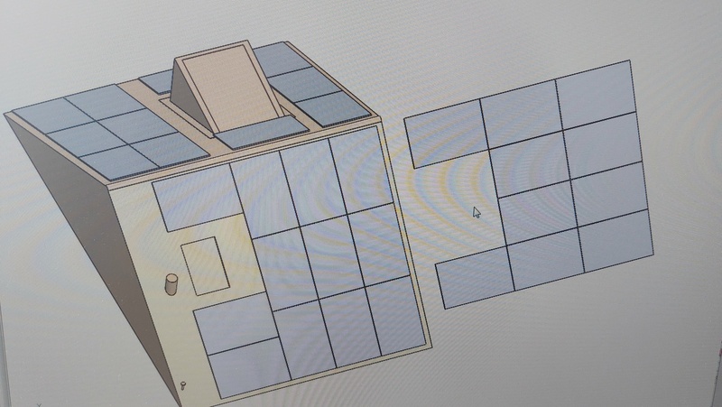

Graag jullie input voor een zonnepanelen-setup.
Foto's
Beschikbare (dak)ruimte
Schaduw
Het betreft een rijtjeshuis in Castricum, Noord-Holland. Achterzijde met klein dakkapel op ZZW en voorzijde met klein dakraam en pijpjes op NNO. Zie plaatje voor indeling (alles goed opgemeten):
Afbeeldingslocatie: https://tweakers.net/i/tn3Ow_AAZVjVFx-Z5TSzy0Yvj5o=/800x/filters:strip_icc():strip_exif()/f/image/HIKCM5vrlvsGA3hHlcCYQpKk.jpg?f=fotoalbum_large
Op het plaatje ga ik uit van bijvoorbeeld een Jinko 435Wp N-type paneel van 1762x1134mm, maar dit ligt niet vast.
De dakhoek is 35 graden, het dakkapel is 160cm breed. Er ligt al een set op, zie signature en fotootje naast m'n naam. Deze wil ik laten weghalen en vervangen voor panelen met meer opbrengt. De buren hebben aan beide zijden hetzelfde dakkapel.

Señor Sjon schreef op vrijdag 14 april 2023 @ 13:50:
Passen alle panelen ook in landscape? Het ziet er wel wat rommelig uit zo.
Dan kan ik veel minder kwijt. Voor een vergelijk:
Afbeeldingslocatie: https://tweakers.net/i/Xk_q2WAyhiW1GKr4qBYxtuHIpis=/800x/filters:strip_icc():strip_exif()/f/image/9gM0UBspOW1e5dGt9y7lEMaa.jpg?f=fotoalbum_large
Aan de NNO zijde (met het dakraam) kan ik er wel 2 kwijt in portrait onder het dakraam, en dan dat ene paneel boven het dakraam weg laten. Dat is een optie.

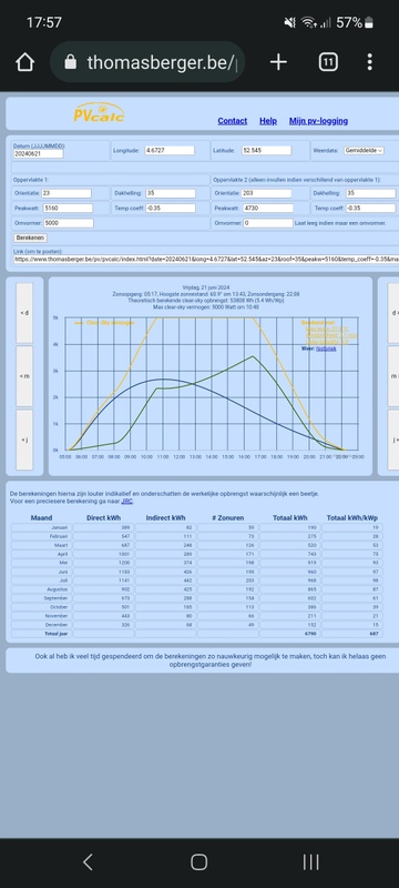

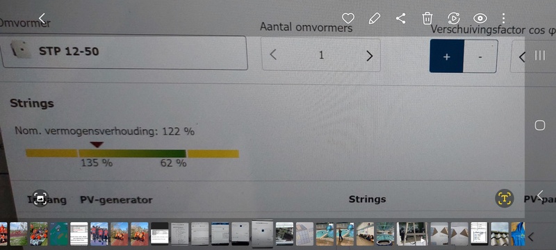

Ik ben even bezig geweest in Sunnydesign, heb hetniet exact 1:1 erin staan, maar dat lijkt me niet erg uit te maken. Er komt wel een erg afwijkend (tov van wat hier gezegd wordt) advies uit:
Afbeeldingslocatie: https://tweakers.net/i/EFyRiM0jfQFJa2jv4Te2s-gRzD4=/800x/filters:strip_icc():strip_exif()/f/image/3maqoSjx349gtlWe9MSIefTE.jpg?f=fotoalbum_large
Dus een 12kWp omvormer in plaats van 5 of 6kWp bijvoorbeeld. Doe ik iets fout?
Edit: als ik een 6kWp omvormer invul dan zegt Sunnydesign dat omvormer en pv generator beperkt compatibel zijn, maar er komt wel iets meer jaaropbrengst uit..
[ Voor 10% gewijzigd door Joris 407 op 14-04-2023 20:10 ]

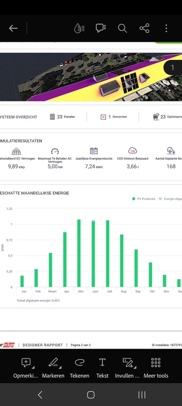

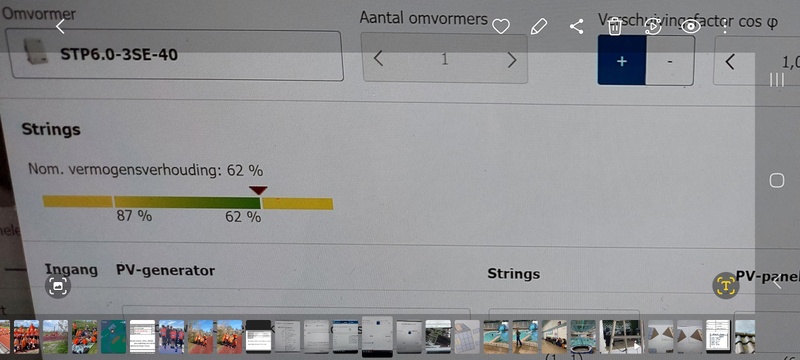

Ik heb gisteren alleen de 12kW en 6kW omvormer gesimuleerd. De opbrengst was voor beide ca.7800kWh. Ontliep elkaar bijna niets. Van de 6kW omvormer wordt gemeld dat het pv vermogen en de omvormer 'beperkt' compatible zijn, omdat de max capaciteit van de omvormer overschreden wordt. De nominale opbrengstverhouding (waarvan ik niet begrijp wat dat is) is wel heel anders:
Afbeeldingslocatie: https://tweakers.net/i/0RV-oMymnv3lMbq7Dcf2vB7op6U=/800x/filters:strip_icc():strip_exif()/f/image/ehvvQsJv7bh5Q9NpwHm7yOel.jpg?f=fotoalbum_large
Afbeeldingslocatie: https://tweakers.net/i/JXHYfMrQfcx-uI-HnG58Zxrm370=/800x/filters:strip_icc():strip_exif()/f/image/57SzfZE8ks6HrytyBE3OFbV6.jpg?f=fotoalbum_large
Ik interpreteer dat als dat de 6kW omvormer meer maximaal belast wordt (aftopt). Ik denk dat die 12 kW omvormer wordt geadviseerd, omdat de capaciteit hiervan het best overeen komt met het vermogen van de panelen. Maar dat is natuurlijk onzin als de helft op nno ligt.
Op basis hiervan zou ik voor de 6kW omvormer gaan, maar als m'n dochter van de laptop af is kan ik de 4 en 5 kW misschien nog even simuleren.

Ik heb net nog wat zitten spelen met Sunny Design, maar de maximale opbrengst (7809kWh) blijf ik vinden bij een omvormer van 6kW. Een omvormer van 5kW wordt als ondergedimensioneerd bestempeld en bij een omvormer van 4kW wordt gemeld dat het aantal panelen te hoog is voor de omvormer.
Denk dus dat ik het maar op de 6kW hou. Iemand nog goede ervaringen met installateurs in Noord-Holland?

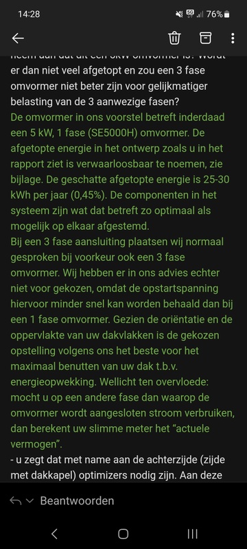

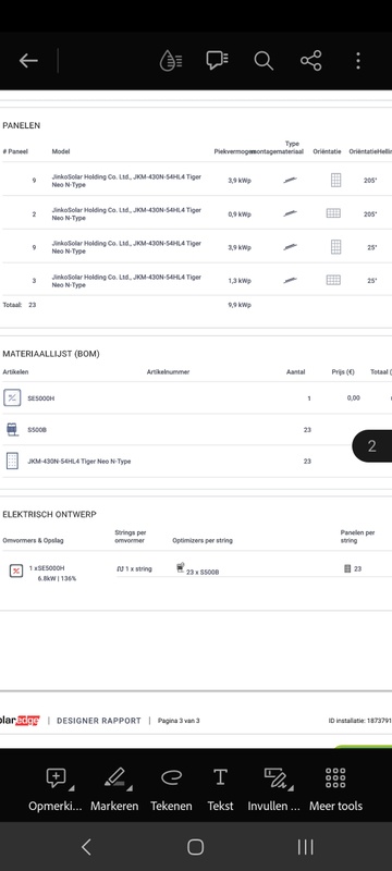

  • Joris 407
  • Laatst online: 10-06 08:08

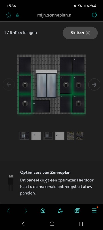

Ik ben inmiddels bezig met het opvragen van offertes.
2 offertes met optimizers van ca. €15.000 euro, die laat ik maar even voor wat het is.
Bij Zonneplan kom ik op ongeveer €11.000,- en dat is dan 'partly optimized', dus panelen die geruime tijd schaduw gaan zien krijgen een optimizer, andere niet.
Het contact is prettig en eerlijk. Er wordt echter getwijfeld of mijn originele plan, met 3 panelen in portrait boven elkaar wel gaat passen. Zonneplan gebruikt 400wp panelen van DMEGC van 1708mm lang. Mijn beschikbaar dakpanoppervlak is 550cm hoog (van de nok tot de onderkant van de onderste pan). Even rekenen met 12mm tussenruimte levert op:
(3x1708)+(2×12)=515cm. Ik heb dus 35cm over. Dus boven en onder 17,5cm. Men wil aan boven- en onderzijde minimaal 20cm hebben.

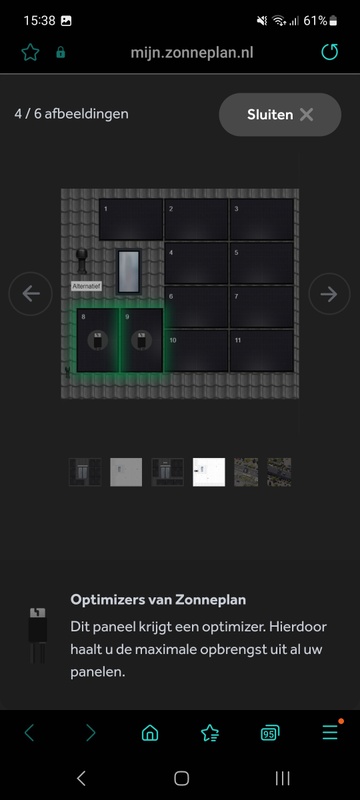

Daarnaast wil men het landscape paneel boven het dakkapel niet leggen. Ik heb daar 128cm dakpanhoogte, het paneel is 113,4cm. (En dat terwijl er nu bij mijn huidige set (die dan verwijderd wordt) panelen van 133cm boven liggen, al 8 jaar)
Ze zijn dus erg strikt en bieden een optie 1 aan volgens mijn originele plan, maar zonder het paneel boven de dakkapel:
Afbeeldingslocatie: https://tweakers.net/i/vdZGtKDgNCvcm_UhnFMa4NftIRY=/x800/filters:strip_icc():strip_exif()/f/image/dUCpyr4q0JgHVTINE2zJAEN5.jpg?f=fotoalbum_large
Of een optie 2: met nog een paneel minder:
Afbeeldingslocatie: https://tweakers.net/i/sGqUC4GEhGyARUxYDPQ98TTiFAA=/x800/filters:strip_icc():strip_exif()/f/image/lD3HMR3PLgfNhgliS2m7611k.jpg?f=fotoalbum_large
Aan de noordkant dezelfde twijfel:
Optie 1:
Afbeeldingslocatie: https://tweakers.net/i/jAopekwCjHqkfu4m31fEd6Dtnfg=/x800/filters:strip_icc():strip_exif()/f/image/4BoaFeKGnCx2Nv3PcujSOQio.jpg?f=fotoalbum_large
En optie 2:
Afbeeldingslocatie: https://tweakers.net/i/_6oeevaijispyYNHkWliqulYDIA=/x800/filters:strip_icc():strip_exif()/f/image/S8ogwLIQ901hJKX118KwUqTY.jpg?f=fotoalbum_large
Zelf vind ik het minder aantal panelen wel zonde of is dit gewoon een gevalletje: jammer, het originele plan past echt niet? (Uitsluitsel krijg ik pas als de monteur hier staat om te installeren, er wordt niet vooraf geschouwd, maar ik heb ook al zelf goed ingemeten)

Ik heb de offertes binnen en zou graag vragen wat jullie advies is.
Niet alle aanbieders zijn langs geweest, echter, ik heb het dak goed ingemeten. Het is duidelijk dat in mijn legplan (zie OP) niet voldaan wordt aan de gewenste / genormeerde afstand tot nok en dakgoot (25 - 30cm). Aanbieder 3 wil hier niet van afwijken en komt daardoor met een ander legplan met minder totaal vermogen tot gevolg. Dit vind ik niet gewenst: ik wil zoveel mogelijk vermogen van de beschikbare ruimte halen (voor een redelijke prijs).
In mijn beleving zijn micro-omvormers niet nodig / duur. Een aantal offertes zijn partly omtimized: alleen die panelen die significant schaduw zien van de dakkappel krijgen dan optimizers. Dat vind ik wel elegant. Deze prijzen zijn allen inclusief het verwijderen van de oude set panelen en de oude omvormer.
Zelf neig ik naar bedrijf 6: laagste prijs per Wp, stringomvormer, partly optimized, lokaal bedrijf.
Alternatief vind ik bedrijf 5: alle panelen een optimizer, meeste vermogen, maar ver weg gevestigd. Dit bedrijf heb ik via mail gewezen op een randafstand van slechts 9cm: hierop moeten ze nog reageren.
Graag jullie gewaardeerde input.

Waarom komt ZP met een 10kW omvormer? Je had zelf al bevestigd dan ergens tussen 6 en 8 prima is :?
Omvormer is Huawei, niet Hyundai ;)
5 is wel een erg nette prijs. Wellicht kijken of ze de kortere 420 kunnen gebruiken?
Wel even met SolarEdge designer rapport. 10/11 op een dak deel is niet ruim in de jas voor SolarEdge 3 fase. Idealiter moeten dakdelen onafhankelijk 750V aan optimizer spanning maken, en dat lukt Aken met s500b optimizers.
Kan dus zijn dat 6 echt de betere optie is... Maar dat moet dus even blijken.
Wat mijn betreft zijn 5 en 6 dus de eerste keuzes.

Hoi Ronald,
Ik heb antwoord van aanbieder 5 en ook het solar edge rapport gekregen. De aanbieding is toch wel erg interessant, omdat bij deze aanbieding alle panelen voorzien zijn van optimizers en bij aanbieder 6, maar 5 panelen. Ik heb hieronder stukken uit het rapport en wat uitleg over waarom maar 1 fase ipv 3. Wat vind jij ervan?
Afbeeldingslocatie: https://tweakers.net/i/qgFTkf-o7oulD-k1u06joTmY6fo=/x800/filters:strip_icc():strip_exif()/f/image/AtAvWTmHyyVXR72ACFoF2Zp9.jpg?f=fotoalbum_large
Afbeeldingslocatie: https://tweakers.net/i/E-AQmBRZDy0VTEbHhVAdZnQ-2Io=/x800/filters:strip_icc():strip_exif()/f/image/bLmyVQVPoMgdvda3kR36Q9Yu.jpg?f=fotoalbum_large
Afbeeldingslocatie: https://tweakers.net/i/SHIdn4loiFS9GU7PVL8oClqnfaw=/x800/filters:strip_icc():strip_exif()/f/image/HpNzqyxShBmsHg2DwPV9JSUQ.jpg?f=fotoalbum_large
Gasloos, Panasonic mono 7J; 11 x Jinko 420 Wp op ZZW + 12 x Jinko 420Wp NNO op Solis 8k; E-max lithium 45km/u scooter ; Douche wtw; waterontharder
  • Ronald
  • Laatst online: 13:13
Formulering is niet zoals ik het zou doen, maar installateur lijkt toch een en ander te snappen.
Tekening lijkt ongebruikelijk veel aandacht genoten te hebben (hele blok woningen! Incl dakkapel buren)
S500b op SE5000H is denk ik overbodig, dan zou ik s440 kiezen. Deze heeft een lagere mpp tracker en kost een paar euro minder.
Met s500b wordt per dak individueel de 750V string spanning behaald, vandaar dat ik toch benieuwd ben naar simulatie met zwaardere 3 fase omvormer.
Alternatief met zelfde lage string spanning als se5000h is SE5K-RWB voor korte strings. Deze krijgt mogelijk ondersteuning voor 400V Solaredge accu’s zonder verdere hardware (aangekondigd installateur nieuwsbrief najaar 2022, verder nog niets vernomen)
Deze kost wel meer dan SE5000H of SE6K/SE7K
Reden om 3 fase te kiezen is niet zozeer opbrengst - 3 fase omvormers zijn iets minder efficiënt. Wel bedrijfszekerheid indien je in netcongestie gebied zit. Even uitgaande van redelijk gelijkwaardige fase spanningen.
[ Voor 12% gewijzigd door Ronald op 19-05-2023 14:55 ]

Bij gebruik van 5k omvormer toch wel veel aftopping, of is dit inderdaad te verwaarlozen?
Afbeeldingslocatie: https://tweakers.net/i/m3O2D8cN-OvcYuvktqWXk0_QRfQ=/x800/filters:strip_icc():strip_exif()/f/image/wzf4vV1hvZ5kTLes5ax0hkzL.jpg?f=fotoalbum_large
  • Ronald
@Joris 407 zet omvormer eens op 7000 en bekijk verschil ;)

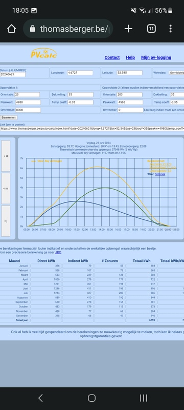

  • Joris 407
Ronald schreef op vrijdag 19 mei 2023 @ 18:28:
Heb ik gedaan (met de input van aanbieder 6), maar ik heb geen referentie of dit bijvoorbeeld aan de hoge kant is. Ik zie wel dat de totaalopwek niet veel verschilt.
Als dat zo is voel ik toch wat meer voor het 3 fase, partly optimized systeem, hoewel thomasberger, denk ik, uitgaat van stringsystemen.
Afbeeldingslocatie: https://tweakers.net/i/ZVzzcluuvM-YNBb_zu1z7t5mNlM=/x800/filters:strip_icc():strip_exif()/f/image/mfjyb1sGuQGiBRptj1z7DupS.jpg?f=fotoalbum_large
  • Ronald
@Joris 407 bevestigd wat 5 zegt. Het kost slechts enkele 10tallen kWh.
Thomas Berger is een simpele maar erg toegankelijke tool. Voldoende voor een redelijke indruk. Opbrengst is een voorzichtige schatting.
3 fase omvormer van 6kW zal zelfde geven als 1 fase van 5. Dit door de inherent lagere efficiëntie van een complexere 3 fase omvormer.
Denk dat je genoeg hebt voor de afweging?
Het zit dicht bij elkaar.
Se5000h kan volgens mij zonder verdere hardware samen met solaredge home battery 400V.
Opties bij de solis 8kW weet ik niet
